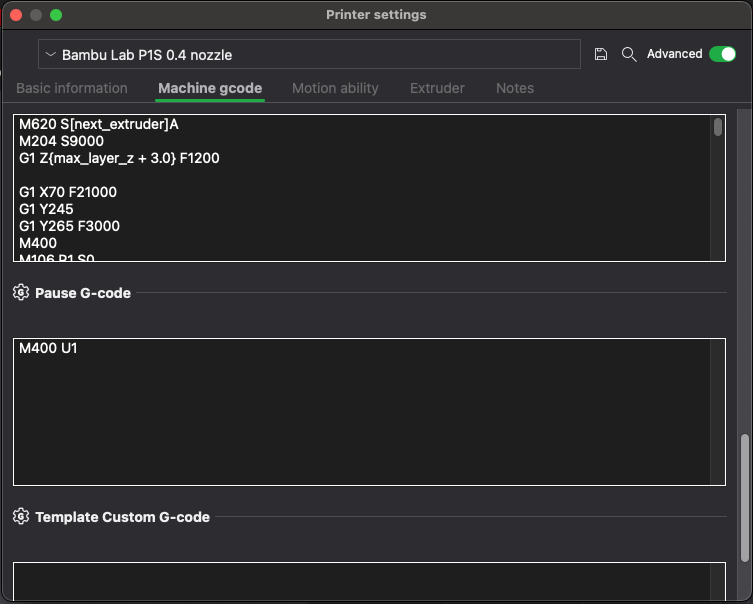

katyilkadr
#51729
Nekem Bambu Studioban a 'Machine gcode' fulon a start/end alatt ott a tobbi gcode is, nalad nincs?
doc
katyilkadr
#51727
miert nem rakod bele a slicerben? sokkal egyszerubb
de azt is meg tudod nezni hogy mi a pause G-kodja (pl Bambu Slicerben biztosan), de ha mindenkepp a G-code-ba akarod, gondolom fel van kommentelve, keress ra a 720. retegre benne -

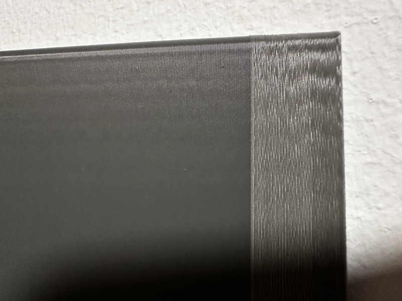

Meg mindig ugyanaz a bajom, nem tudom ertelmezni a problemakat, pontosabban nem tudom osszekotni a megfelelo potencialis kivalto okkal... Segitsetek plz
Mitol van hogy az overhang aljan ennyire lognak ezek a szalak? (volt alatta vegig support) Overextrusion miatt tul sok anyag jott, vagy nem volt eleg meleg hogy tapadjon a tobbihez? (PETG)
Illetve megjott a Jayo PETG Matte High Speed, kiprobaltam. Nem vagyok elragadtatva. A PLA+-uk az szenzacios volt, imadom, ez a PETG viszont kozel sem tunik olyan jonak. Egyreszt mar a tekercseles sem olyan vonalzoval huzott extrapontos mint a PLA+ eseteben, masreszt eleg gyorsan sikerult belefutnom egy eltomodott fuvokaba (bar lehet koze ahhoz hogy mashova raktam a nyomtatot, ott is a padlora, esetleg porszem kerult bele?). Ami viszont nagyon erdekes (es igazabol ez tulajdonkeppen tetszik is) hogy "mintas" a nyomat
A bal oldali, vilagos resz 250 fokon, a jobb oldali, sotetebb 240 fokon keszult (mast nem valtoztattam kozben). Ez amugy kulso fuggoleges fal. Utal ez valamilyen problemara vagy ilyesmire, vagy ez ilyen es kesz?
