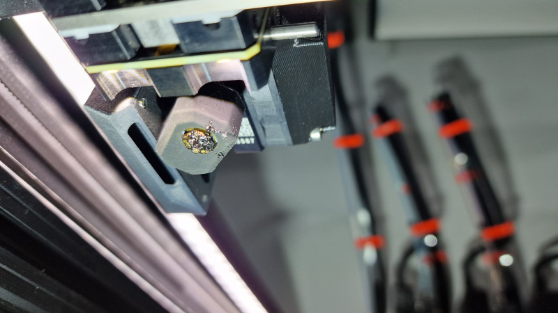

Ilyen az anyag?
4 órát nyomtattam vele úgy, hogy már az elején is volt rajta, mert mindig szétkenődik. A kép nem adja vissza, meg ez pont meg is van száradva. Le is takarítottam a kép megcsinálása után.
Most megy egy másik 4 órás nyomtatás, már a felén túl van és fekete a nozzle az anyagtól.
Sosem állítottam meg, eddig nem volt vele semmi gondom.
Nálam ez az anyag csak ott alul, azon a 0,4 mm-esen lyukon keresztül tud oda kerülni.
Prusament PETG Jet Black.
PLA-val nem így néz ki. Majdhogynem tiszta. -

és biztos, hogy fentről szivárog? A petg néha hajlamos felmászni a nozzlen... múltkor cht klón nozzlevel nyomtattam petg-t az enderemmel és mindig lett egy blob rajta, ami véletlenszerűen felragadt valahová. Először azt hittem nem lett elég szorosan becsavarva, de talán a cht-vel nem volt elég jó a retract és a ragacsos petg mászott felfelé. Lehet kicsit túl melegen is próbáltam.

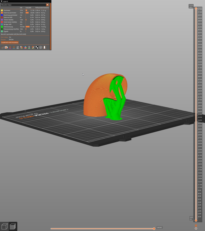

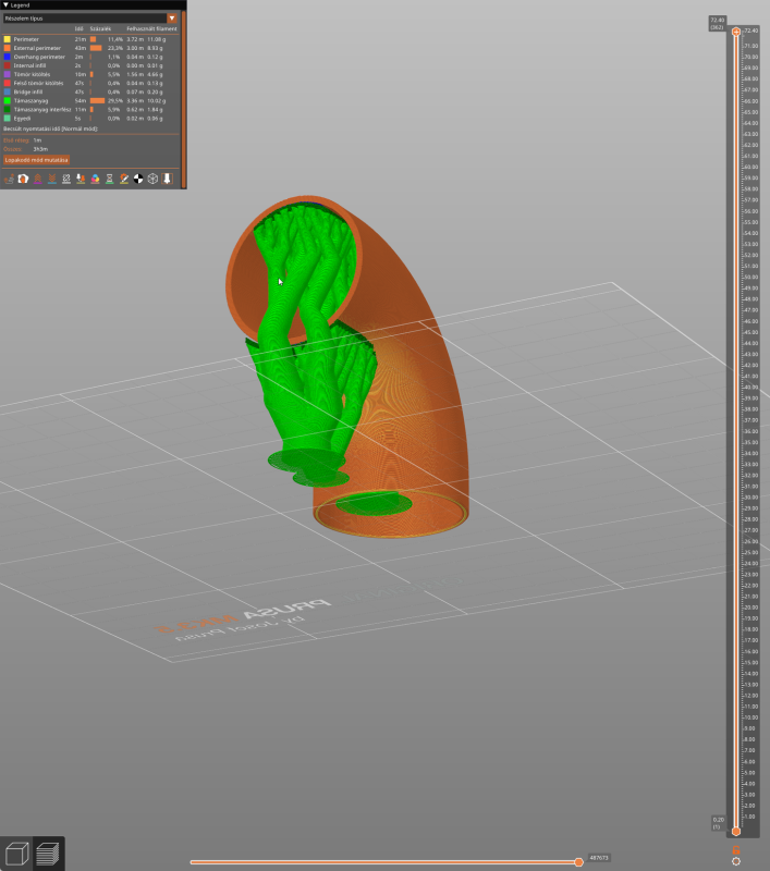

Ha ez elvileg sikerül is neked, rengeteg felesleg keletkezhet modelltől függően. Nem ismerem a modelled, és hogy mit kell kibírjon a szerkezet, de nekem az tűnne logikusnak ha külön nyomtatnád és a tpu--t úgy terveznéd, hogy valamivel nagyobbra skálázod a TPU tömítést mint a rés amire zárnia kell, majd összeszereled.
Esetleg tudsz konkrét példát mondani, hogy mit szeretnél pontosan? Képekkel vagy modellekkel? Talán úgy célzottabb javaslatot is tudnánk tenni.
