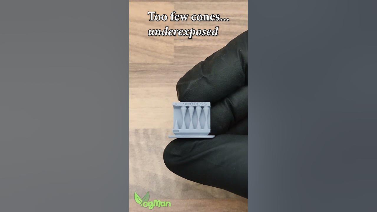

válasz Ton-ton #40785 üzenetére
Jaja. En ma olyan anyaggal nyomtattam ki a cones calibrationt, amit kalapaccsal nehez volt szetverni. A komplett cones-t oldalara allitva ( I profilja van), 3mm-re bele tudtam kalapalni a fa alatetbe. A kalapaccsal nagynehezen kitort szilankokat pedig konkretan bele tudtam kalapalni a faba gond nelkul.
Satuban a tetejenek es aljanak a szeleit befogva majdnem 90 fokig meg tudtam hajlitani, mig letort a felso pereme. Forro vizbe raktam es vissza is nyerte az eredeti alakjat.
Es meg nem is teljes spektrummal kemenyitettem csak az alap 405nm-el.
[ Szerkesztve ]
