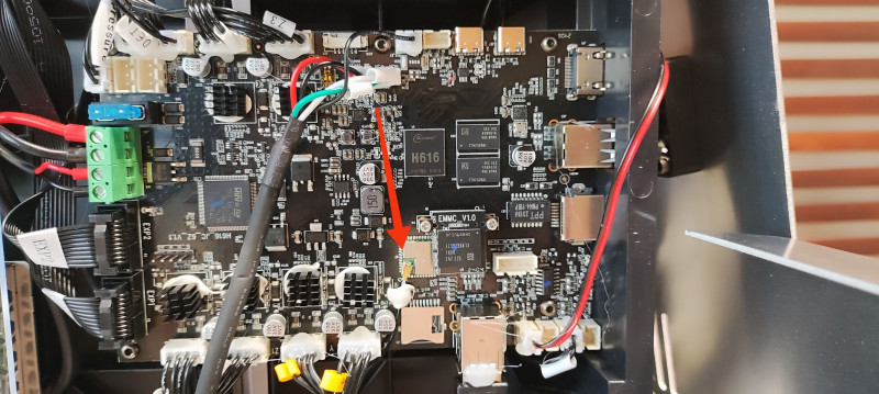

).Az utókornak itt hagyom, hátha valakit érdekel - ez van az SV06 plus megvehető (kuponkóddal kb 80 dollár, ingyenes szállítással) gyári klipperének a belsejében:

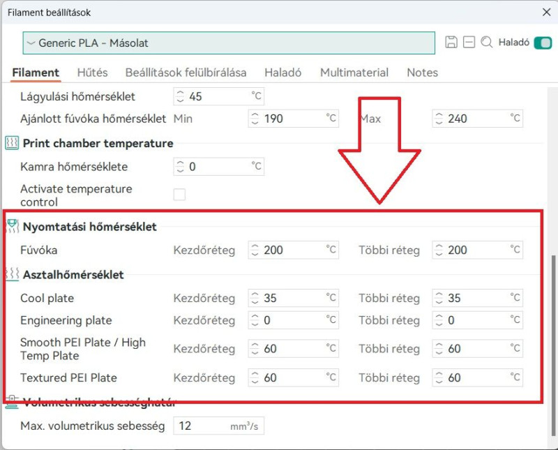

Guba4, nem szimpi ez a törés, ahogy a szálak vannak. Kinagyítva a képet én alacsony hőmérsékletre/túlhűtésre gyanaxom az adott sebességnél.
Ha erős eredményt szeretnél, akkor érdemes a hőmérséklettel, nyomtatási szélességgel is játszani. Azt mondják, hogy pl. a 0.4-es fejjel mondjuk 0.44 vagy akár nagyobb szélességben is lehet nyomtatni, így jobban "belepasszírozza" az anyagot, jobb lesz a tapadás.
Továbbá tapasztalatom, hogy 5-10 fok emelés is csodákra képes.
A flow-n is meglehet próbálni egy árnyalatot (2-5%-ot) emelni.
Prusaslicerben lehet állítani az infill overlap mértékét - azon is lehet picit emelni.
Ezen beállítások többsége az esztétika kárára mehet. Viszont mechanikai alkatrész esetén nálam pl. másodlagos a kinézet.
Vannak trükkök, amikor forró sóba rakják a végeredményt, és jobban összeolvadnak tőle a rétegek stb... Vagy pl a múltkor játszottam hőkezelhető PLA-val, az is érdekes és máshogy törik...
A lényeg: semmiképp sem egyszerre állogatni mindent!
Egyszerre egyet változtass és tesztelj.
