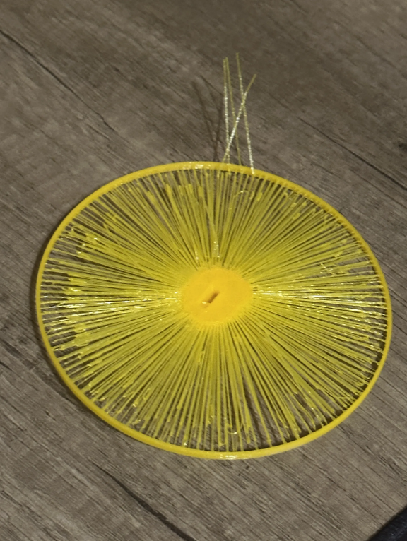

Én is gondoltam rajta, és a következő megállapításokra jutottam:
1. vagy az volt a gond hogy az asztal belső részére rendeztem a modelleket, és mivel 3 órás volt a nyomtatás, így a hő kicsit meghúzta a bal oldali rugós lábakat, mivel a hűtés jobb oldalon van.
2. ezért lehetséges hogy az asztal fűtést pár fokkal lejjebb kellett volna vennem
3. vagy támaszokat kellett volna alkamaznom
4. lehetséges hogy a modellbe volt a hiba, bár ezt tartom a legvalószínűtlenebnek. -

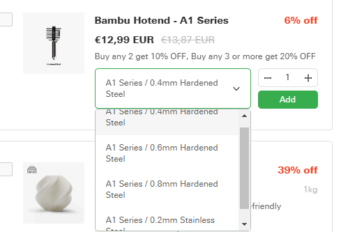

Hotend:
akkor itt a képen láthatóból ne vegyek egyet se ?
csak mert ha pl billentyűzetnek a kitört lábát amivel a magasságot állítom amiben vannak ilyen kis dombornyomott írások pl razer huntsman mini -hez
oda a leírtak alapján a 0.2mm jobbnak hangzik
és most 1x-re be rendelve azért gondoltam hogy veszek mindent hogy ne kelljen majd rendelni várni / szallitast fizetni 15€-t
de ha azt mondjatok nincs szükségem rá jó lesz a gyári 0.4 akkor oké.
illetve ezek összeszereltek már ugye?Brass vagy edzett acél
Na ez a rész még továbbra sem tiszta, azt értem hogy vvan belőle brass bármit is jelent
meg edzet acél ami a hardened steel viszont a A1 Stainless acélal jön
ez tök oké, de nekem kell e brass vagy hardened acél belőle ?
vagy jó az úgy ahogy jön a stainless acélal ?Ha kell bármi nekem hozzá Aliról akkor arról kérlek linkeljetek valamit akár privátban, mert nem szeretnék félre nyulni vele
Illetve a fenti kérdésemben kitértem végül erre a filament szárító kérdésre de szerkesztettem és lehet nem olvastátok, bemásolom ide
"Ja és olvastam ezt a filament szárítót, elvileg folyamat szárítani kell ha nincs használatban
mert akkor nem lesz jó az anyag vagy mi ..
Látom itt az átlátszó müanyag dobozos megoldásokatazok gondolom erre a célra szolgálnak.
Nekem is kell egy ilyet bütykölnöm ?"

Az összerakásnál, kalibrációnál az utasításokat követtem. Az első nyomtatásnál nem volt utasítás a szálbefűzésre
A filament szenzorokat ráadásul nem sokkal előtte kalibráltam és ott ugye elég volt az extruderig tolni, aztán kihúzni.
Nameg reggel 5:10-kor keltem, amit nagyon utálok, úgyhogy túl fitt sem voltam egész nap. A reggeles hét mindig ilyen.
Ha nem színcserélős, akkor szerintem eszembe jutott volna. Így meg tényleg a megszokás kényelme is elfeledtette velem.
