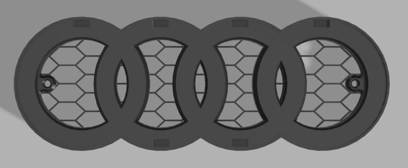

syler123 #44912 üzenetére
Vagy marad a suppression, vagy az extrude-dal játszol.
Pár példa:
- Suppress (favágó módszer)
- Extrude (Intersect)
- Extrude -
fhusexxx
Nem vagyok szakertö, de:
- sketch oldalon: csinlani egy kissebb patternt (pl. 2*2 v egy teljes sort v. oszlopot) es erre meg egyszer alkalmazni egy uj patternt?
- model oldalon: lemodellezed igy ahogy van, majd csinalsz egy masik "vago" modelt amivel majd csinalsz egy cutot vagy egy intersectet. ez nyilvan jobban megterheli a gepet
