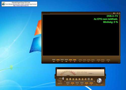

BOZEK fórumtárs javasolta, hogy osszam meg veletek.
Delock ver1 rendesen működik!
Az alábbi bejegyzéseket találtam.DvbViewer
BDA 2875 DVB-C Tuner
BDA 2875 TVTuner
Ennyi...........Amelyiket kijelölöm azzal jól működik.Eszközkezelöben:
USB DVB-C/DVB-T Device.
Ez eléggé sommás és tovább matattam.Részletek-Harverazonosítók (innen érdekesebb)
USB\VID_1B80&PID_E1CC&REV0100
USB\VID_1B80&PID_E1CCA ver2 a tapasztalatok szerint szerint egyenlőre kuka.

Igen DigiTV van nálam, kábeles, DVB-C, azt is tudom, hogy 2 tuneres rész van a tuner kártyán, (bár tényleg nem tudom valójában, hogy melyik lenne a DVB-C, nincs megjelölve) ezért próbáltam meg mind2-n végigfuttatni, igaz "játszottam" ennek ellenére a DVB-T- vel is, hogy hátha bejön vmi (MindigTV pár csatornája), a hozzáadott antenna rádugásával, de sajna semmi. De a lényeg, a DVB-C vonal kellene nekem, és erre kellene vmi ötlet, azt hittem, hogy egyszerübb lesz az egész beállitás, egyebek, de sajna nem jutottam előrébb, a kártyát fel ismeri a gép. Mutatok képet a hibajelenségek kijelzéséről: -
Avermedia_hu
alonka #13640 üzenetére
A driver helyes.
Az AVerTV a T és C tunereket két külön tuner eszközként kezeli.
Nem lehetséges, hogy a T-n állsz, és azon keresed? Arra figyelj, hogy a DVB-C legyen aktív.
A kábel is a C aljzatba menjen.De mielőtt fejest ugrannánk:
Biztos, hogy DigiTV van nálad, aminek nincs kódkártyás beltéri egysége? És az kábeles, nem parabola antennától érkezik?A magyar frekvencia táblázatnak az AVerTV-ben kell lennie. És az utolsó tesztekkor benne is volt.
Amúgy, ha nem lenne benne, akkor is meg kellene találnia, csak lassabban. -
