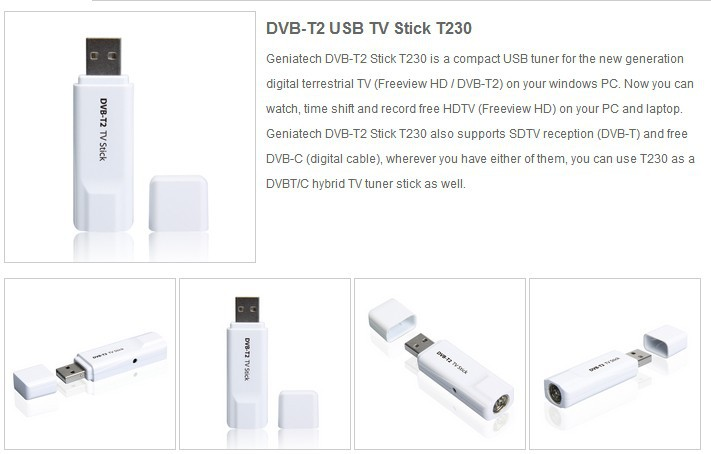

Számítógépes tunerből bármelyik dvb-t2 -es képes venni az adást, mint adatot, a codec csak a szoftveren múlik nézéskor. Viszont az előfizetős, kódolt csatornák nyitása nem megoldható pécén az integrált modulos dologgal. Aki szolgáltatói boxra vagy integrált modulra váltás helyett anno kérte a chipkártya megtartását, az tud olyan szoftver és tuner kombinációt használni, amivel számítógépen nézhető az előfizetős adás. szerk. akkor ez nálad működhet.
Ami ehhez legközelebb lenne, az ha lenne olyan box, ami ci+ modult támogat és képes belső hálózaton a műsort streamelni. De ott meg a ci+ támogatás kérdéses, mert kb egy itthon kapható box sem támogatja hivatalosan.
Mygica t230 változatok [link] és astrometa tunerek [link] amik olcsóbban kaphatók és kb működhetnek. De gyakorlatilag hardveresen bármelyik dvbt2 képes tuner jó lehet. A szoftver része körülményesebb, a gyári szoftverek nem kezelnek ilyen előfizetői kártyákat.

áh, pont most válaszoltam az ebay topicban
Ha valami kombó tuner kellene, ami kábeles és t2 fajtát is ismeri, akkor a már említett mygica t230 vagy az astrometa is nyerő lehet kb 5-6ezer forintnyi dollárért kínából.
Mivel én elsősorban linuxos eszközről (raspi, s905 box) használom, hálózaton át streamelve pécére, laptopra, telefonra, tabletre, így a windowsos használatukról túl sok friss tapasztalatom nincsen. Smartdvb-vel szoktam win-en tunert használni. De van más ingyenes és fizetős alternatíva is. A tunerekhez adott szoftverek használhatósága változó. A pár dolcsishoz csak próba vagy kalóz és buta, régi alkalmazást adnak. Abból csak a drivert érdemes megnézni. A drágábbakhoz elvileg legális komolyabb program is lehet.

viperabácsi #14330 üzenetére
Itt lehet a gyártótól rendelni kétféle áron: [link] és [link]
It a gyártó weboldalán a T230, írnak C-t [link]
Nomeg használjuk már páran, szóval a gyakorlatban is igazolt. Akad elszórtan pár komment, hogy valaki nem talált vele csatornát, de jellemzően ott valami szoftveres vagy ügyetlenségi dolog állhat a háttérben.

róland #14328 üzenetére
Ahogy pár kommenttel korábban írtam, a legolcsóbb linuxos a mygica t230. A gyártó aliexpress oldalán 22 dolcsi körül szokott lenni általában (de 35ért is árulja ugyanazt). 3.19es kernel kell legalább. A firmware fájlokat kell csak helyére másolni. Azt hiszem ezeket dvb-demod-si2168-a20-01.fw, dvb-demod-si2168-a30-01.fw, dvb-demod-si2168-b40-01.fw innen [link].
Egyébként lenne még pár fajta, ami jó lehetne linuxhoz, csak hát vagy nehezen beszerezhető, vagy drága. -

kungzi #14182 üzenetére
A rögzítés minősége olyan, amilyen az adás. Digitálisan jön 1:1 mentődik. A tunerekhez mellékelt gyári programokban vannak nagy különbségek.
Windows alatt valószínűleg ez a tuner a legolcsóbban beszerezhető, 22 dolcsi körül lehet rendelni kínából (ebay, aliexpress) [astrometa].
Linux alá van még egy opció hasonló áron, a Geniatech t230 [link], [link]. Azért csak linux alá, mert a kábeltévés vétel win alatt nem igazán támogatott vele, bár van aki szerint megy, nem úgy tapasztaltam.(#14183) Bozek
