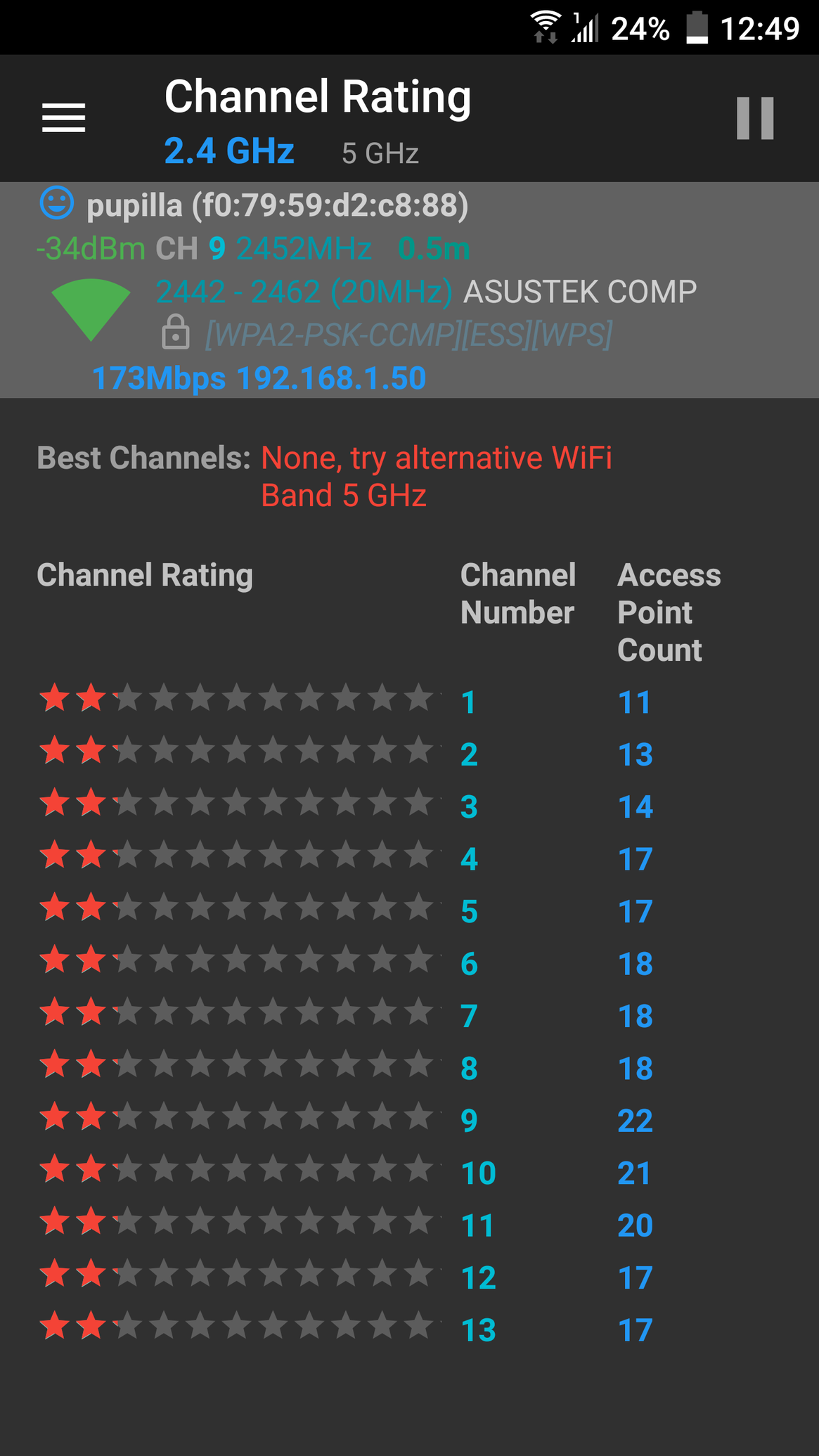

Most úgy van beállítva, hogy minden automatikus (gondolom, ennek a csatornáknál azt kellene jelentenie, hogy megnézi, hogy melyik csatorna a "legtisztább") vagy úgy van, ahogy leírtad. Telefonon elég kellene, hogy legyen a 40-50 mbps, csak egyszerűen fel nem foghatom, hogy egy 240-es nettel és egy 450-es routerrel, hogy a fenébe tudok maximum 40-et kisajtolni a rendszerből. Úgy, hogy a szüleim lakásában a wifi tud simán 200-at. Az mondjuk ac-s router. De normális ekkora különbség?
Firmwaret nem frissítettem, mert sütöttem meg egy routert egyszer így és akkor elhatároztam, hogy csak akkor frissítek fw-t, ha arra tényleg nagyon szükség van.
