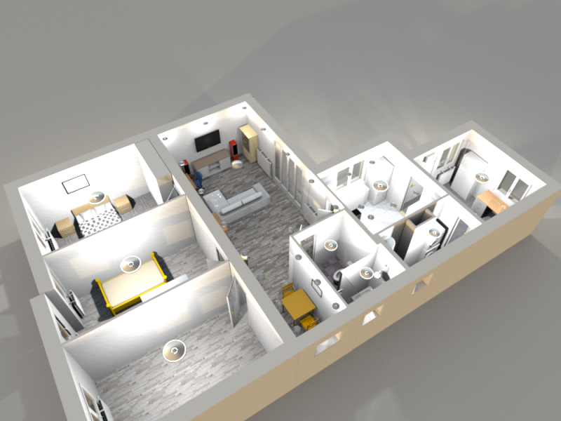

Adott egy ~22nm-es és egy ~25nm helyiség egymás mellett (nappali és étkező), 2,6m-es belmagassággal, boltívvel összenyitva. Ide kellene a gép penészedés miatt. Természetesen mozgatva is lenne máshova, ha szükséges. A két említett helyen alig tartózkodunk, így a hang nem zavarna. Az árammal úgy vagyok, hogy inkább az fogyjon, mint penészedjen, ha tényleg megoldás lehet a cucc. Néztem a Midea Cube-ot, annak 12 literes a vödre. Amúgy tényleg laikus vagyok ehhez, bármilyen ötletet, típust szívesen fogadok. Jó lenne, ha 100k betakarná, ennyi a kitétel. Nekem pl. a wifi se lenne fontos.
Köszönöm előre is!
