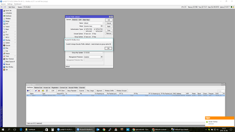

#2170
És hogy biztosak legyünk benne:
Ilyen konfiggal:[admin@MikroTik] > interface wireless export
# jul/13/2016 08:36:43 by RouterOS 6.36rc39
# software id = TSQS-P719
/interface wireless
set [ find default-name=wlan1 ] antenna-gain=15 band=2ghz-b/g/n channel-width=\
20/40mhz-Ce disabled=no mode=ap-bridge
/interface wireless security-profiles
set [ find default=yes ] authentication-types=wpa2-psk eap-methods="" mode=\
dynamic-keys wpa2-pre-shared-key=123456789Ezt sikerült kihozni belőle:
Ez már elég erős 100megás ethernet limit.
Egy 1016-os ccr fele mértem.Viszont 6.35.4 stable-val nekem is csak ilyen 15-20 mega jött ki belőle. De így viszont 300/300 megabittel összelinkel a wifi.

#2168
Kiprobaltam mindent amit irtal, kiveve capsman. Egy ap-ra kicsit overkillnek erzem.
Betettem a mikrotiket legutolso channelre amit nem hasznal a "sok szemet", semmi valtozas.
Tovabbra is max 15mbit/sec 3-5 meterrol, ugy, hogy ralatok az ap-ra.Velemenyem szerint oke oke, hogy zajos a kornyek es lat a mikrotik 105db wifit a kornyeken, de amikor ezek csak broadcastolnak akkor velemenyem szerint nekem is jol kellene, hogy mukodjon a wifi. Marpedig nem hiszem, hogy a 105db mind egyszerre sugaroz full sebessegen. Ezt a velemenyemet az is erositi, -amit mar korabban is irtam-, hogy ubiquiti ap-val teszteltem a mikrotik mellett. Ugyanazokkal a parameterekkel ubiquitin siman mertem 80 mbit/sec-et, de meg a gagyi doboz aljabol kiszedett tplinkel is megvolt a 40mbit/sec.
Innentol szamomra valalhatatlan a mikrotik teljesitmenye es egyre jobban azt erzem, hogy ezzel a peldannyal belenyultam.Minden eddigi otletet koszonok.
