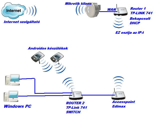

nem sok kb 2 kilóméter, de rossz rálátással, ezért kéne az edimaxot le cserélni mert van néha ping veszteség.
ugye az csak 60 miliwatt. na persze egy 18dBi antenna és egy 120cm -es parabola tolja a jelet, mig a tul oldalt egy 18dBi antenna van.Azt sajna nem tudom kiprobálni hogyha a router 1 helyére is egy level 4 mikrotik lenne akkor jó lenne e a dolog.
Ha nagyon nem megy akkor kap egy tplink AP-t az 100mW és elég érzékeny is.
haxy27
Na erről lenne szó. És az edimax helyére menne a 411 router bord. És csak anyit állítottam be hogy a lan és a wlan bridgebe lett kapcsolva.
Wlan station modba kapcsolodik a router 1 hez. - - - Ez sajna nem jó nem megy a net holott ip cim kivan osztvaWlan station pseudobridge a router 1 hez --- ez jó van net csak a router 2 csatlakozó androidos eszközök nem kapnak ip címet.
Ha az edimax van bekötve akkor minden jó.
