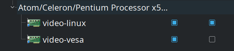

Intel soc?
Nálam így jó:
De igazából így se jó mert bizonyos fhd filmek így is 100% procihasználattal mennek szaggatva,
emiatt (és más miatt is) ki kellett kapcsolnom a kompozitort (összeállító). Ezzel megtáltosodott a gép, sajnos így meg elestem egy csomó effekttől.
Próbáld meg kikapcsolni.Valamint SmPlayer (VLC nekem nem gyerebe, mint ahogy a Firefox sem, gyalulva) nálam:
Beállítások-->Videó-->kimeneti meghajtó=xv
szoftveres video -be, mert különben nincs rendes osd-m
hardveres gyorsítás-be
dupla bufferelés-be
Beállítások-->teljesítmény fülön:
dekódolási szálak-4
hardveres dekódolás-vaapiÍgy a legnagyobb bitrátájú videók is mennek 70-75% processzorhasználattal.
