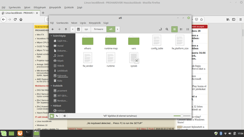

A segítségetek alapján itt van két kép a HP250G1-es
UEFI-vel indítva:
és
Legacy módra ugyanezzel az USB-s SSD telepítéssel:
Nagyon örülök neki, mert sehol sem olvastam ilyet! Mintha látóasszony mutatta volna nekem ezt a lehetőséget!![;]](//cdn.rios.hu/dl/s/v1.gif)
