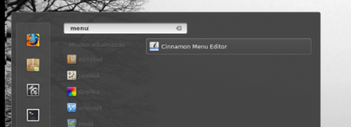

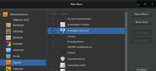

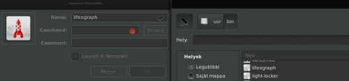

OK! Én meg nem tettem még menübe semmit, de megpróbáltam:
Bal alsó Menü gomb, keresőbe beírjuk a Menu- t és rákatt a Cinnamon Menu Editor- ra
Main Menuben kiválasztunk egy kategóriát, utána jobb sarok new item gomb
Launcher ablakban beírjuk a nevet és alatta lévő ablakba a /usr/bin/lifeograph parancsot.
LeOKzzuk és meg kell jelennie a Menu megfelelő kategóriájában, amit mi adtunk meg.
