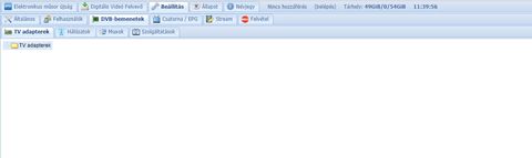

Van egy otthoni pc-m amin OpenMediaVault fut.
Rátettem egy Astrometa USB-s tunert, és szeretném használni TvHeadend progival, amit a docker-ben telepítettem.
Eddig jutottam, de a TvHeadend nem látja az eszközt.Mit kell tennem hogy menjen a tuner?
