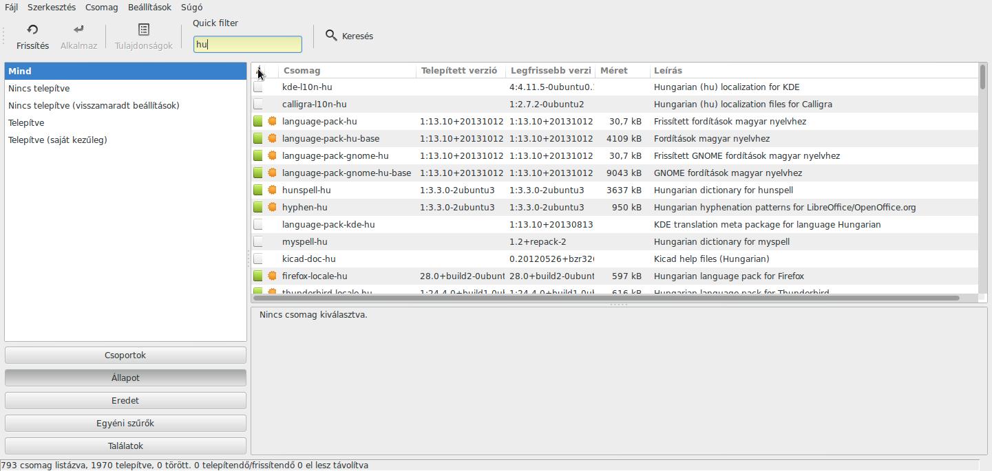

Használd a Synapticot inkább. Én első időkben a szovtverkeresőben nézegettem mik vannak, de a Synapticot használtam. Először Maya volt fenn és félig volt magyar, beírtam a Synapticba, hogy hu és végigtallózva telepítettem, amit jónak láttam és jó is lett a magyar nyelv teljesen. Profik biztosan tudnak jobb megoldást, de soxor a józan paraszti és is segített! Ez a kép már Petra változatról van:
Sajna laptopot nem használtam Linux-al, így ehhez nokedli vagyok, de valamelik guru csak tud ebben segíteni!
