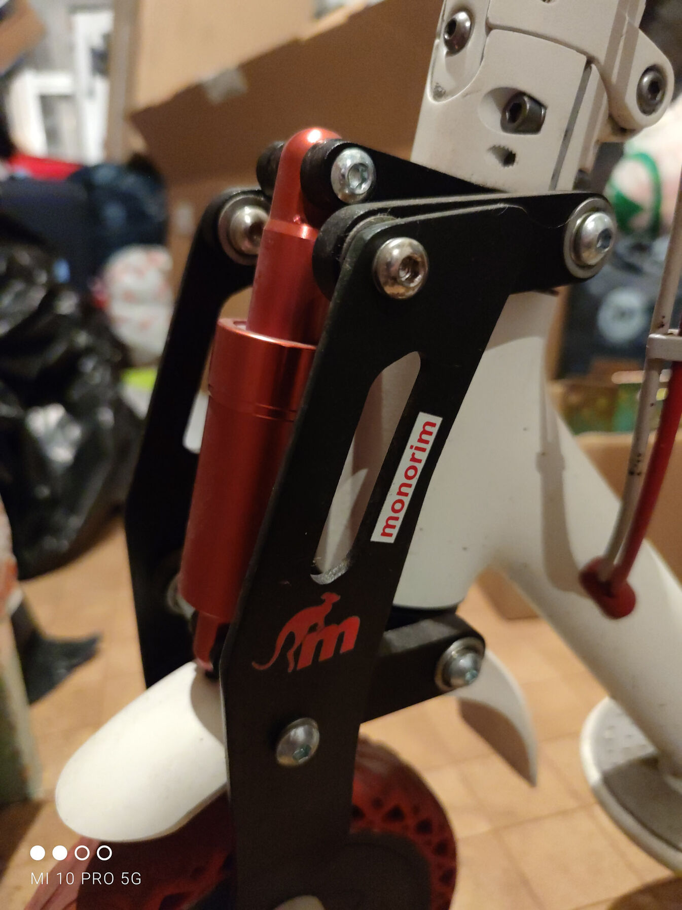

Konkrétan a teleszkóp hüvelyéhez csatlakozó kerék csavarokat tartó kis fül hegesztés tűnik nekem a gyenge pontnak. Valószínűleg picit többért a Monorim lesz. Főleg úgy, hogy a másik Kínából jön és arra még rádobnak 30%-ot a vámon. Úgy meg már nagyon kis különbség van a kettő között.

Te honnan vetted a monorimet? Te magad raktad fel?

De azt nem szeretném, ha félúton derülne ki, hogy se felinstallálni nem tudom, se visszaállítani az eredeti állapotot
Egyébként azt hiszem az enyémen ilyen van. Legalábbis a tele ugyanilyen és piros és van hozzá plusz rugó (asszem kék). Otthon lefényképezem és feltöltöm.

Amúgy lófütty a fülükbe, az ominózus csavar kitekerését pont lespórolták a videóból. (Nyertek 3 másodpercet).
Ha jól láttam az anya illeszkedik a sárvédőbe, így meghúzásához egy kereszthornyos csavarhúzó elegendő lesz. Viszont mivel ez többünknél is előfordult, lehet célszerű lenne rugós alátétet, vagy speciális csavart/anyát használni ... vagy csak végre jó erősen meghúzni.
A prizmatartót én vissza se fogom tenni, kipróbálom úgy. Megvásárlás előtt se tetszett ez a bumszlin kidudorodó műanyag, számomra gagyi hatást kelt. (Azt kétségtelenül elismerem, hogy sötétben hasznos a prizma, és a prizmás megoldás határozott előrelépés az előd matricás megoldásához képest). -

2 db 10-es külső, hozzá a belső, és a sallang, távtartó a sárvédő és a kitámasztó közé.
+ egy kis mókolás a hátsó lámpa kábelével, toldó kábel benne van a csomagban, és kész.
Nem fogod megbánni. Szerintem.

Ha szétszeded kiderül. Én rögtön cseréltem 10"-osra, és már kb. 1000km van benne, és Decathlonos defektgátló folyadékot tettem bele. A gyáriban van kb. 500 méter, azóta a szekrényben pihen
nem is értem minek tartogatom, el kéne adnom...
Ha megtartod a gyárit, jól púderezd be, mert szerintem azért is dörzsölődik ki, mert a két felület között nincs semmi, gumi a gumin súrlódik. -
