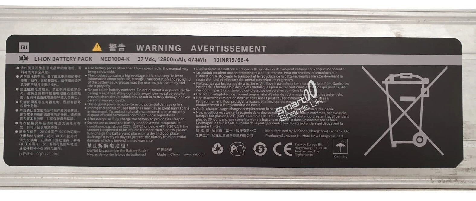

Nem hinném, hogy über tuning akku van benne, valószínűleg 10S4P lesz, csak
a megszokottól kicsit eltérő elrendezésben. Úgy simán kijön 3100-as cellákból:
Szerk: állítják, hogy NED1004-K a típus, az meg lehet 3200-as, 12.8 Ah vége...
Szerk2: ha van ponthegesztő és kedv/érzék hozzá, jó buli magadnak építeni.
Akkor az olyan lesz, amilyet szeretnél, oda fog elférni, ahova tervezted.

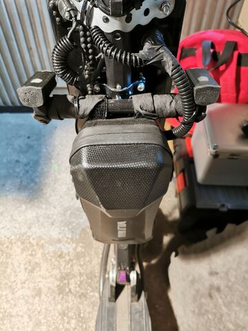

De a különböző kapacitást úgy tudtam bejátszani, hogy a "kiegészítő táskában"
lévő akku teljesen külön rendszer, és egy másik motort hajt.

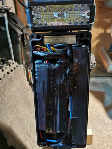

Ezért mertem párhuzamosítani többet, hogy egyformák voltak:
Ezen a képen az ellenség megtervezésére néz ki másnak a bal
oldali, de valójában ugyanolyan cellák, és ugyanolyan a BMS...
(A harmadik meg a taposóban szintén a gyári Kugoo S1 akku.)Végülis nem bántam meg, hogy ma elvittem magammal a vasat,
