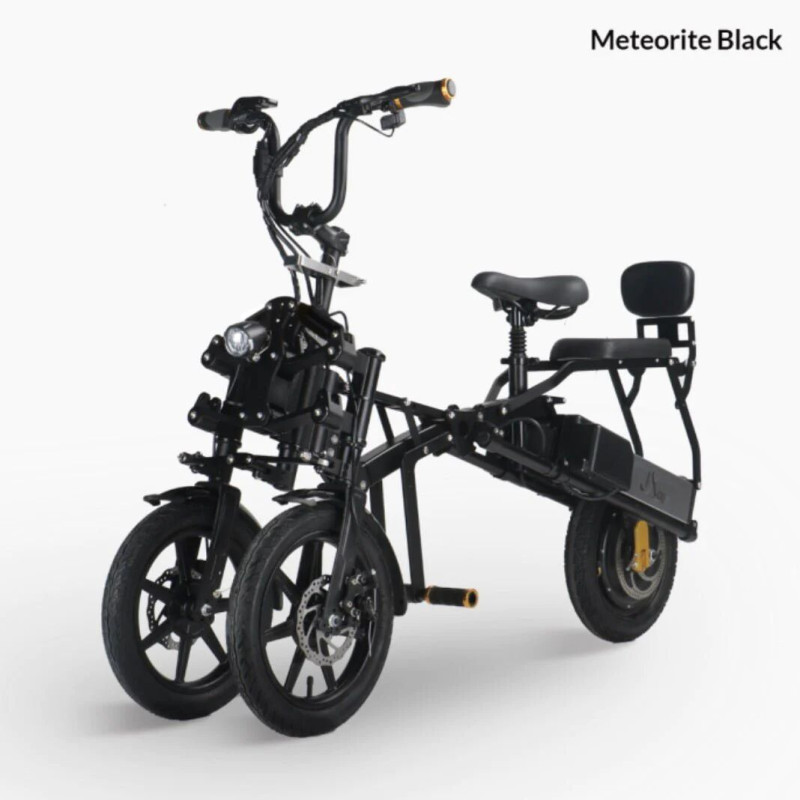

Ma voltam a Futureboardban, meg továbbgondoltam a Kaboo Kinget.
A boltban volt City, így körbe tudtam szagolni.
Kormányszarvat, kezelőszervek miatt bal oldalon nem lehet teljesen lehajtani.
Fékkar motoros szemmel nézve nem elég kemény, de talán vállalható.
Nem 300+ kilót kell megfognia 180-nál, hanem 130kilót 80-nál, így ez nyilván lehetne jobb, de nem kell azonnal cserélni.
City összecsukása. Hát..., napi két alkalomnál többször azért meggondolandó, kicsit útban vannak a fékcsövek, vezetékek.
Tervbe van véve amúgy, hogy kb. 20 cm-el alacsonyabbra kéne tenni a kormányt, ami egyrészt így szükségtelenné tenné az összecsukást, másrészt a jelenlegi hosszban szerintem gyengére lett tervezve a hosszú erőkar miatt kormány rúd.
Befékeztem az első kereket, és előre tolva a kormányt éreztem, hogy nem lenne lehetetlen meghajlítani a függőleges kormányrudat, egy kisebb sebességű járdaszegélyre futás már szerintem kivégezné.
Lehet kapni hozzá kormánymagasítót, de ez tök vicces, pontosabban
ökörség még jobban meggyengíteni az egészet.Kormánycsapkodásra a nagyobb átmérőjű kerék miatt a szervizes szerint nem érzékeny, futóműje ricnis (bordástengelyes) , 3 fokozatban lehet állítani a magasságot, és vele a kormányszöget.
Ráállva, nem volt különösebb gondom a rugózással, az első elasztomert azért valószínűleg cserélni kéne majd egy puhábbra.
Elasztomerről azt gondolom, hogy gondozásmentes, kisebb súlyú, mint a tekercsrugós, és talán a lengéscsillapítása sem rosszabb.
Roller zárása: A kulcs botrányos. Fiókos irodaszekrényem kulcsa masszívabb.
Nincs gumiszigetelés az akkutartó doboz és kulccsal zárható teteje (trepni) között.
Nincs lehetőség lezárni elektronikusan a gépet, ha az utcán hagyom és rányúlnak a gázra, simán eltörheti egy féktárcsazár a féktárcsát.
Szervizes szerint, defektre akkor érzékeny, ha nincs megfelelő guminyomás.
Nincs olyan szolgáltatásuk, hogy érte menjenek egy defektes rollerért, a GLS-t meg nem hívhatom azonnal a 67-es kilométerkőhöz, úgyhogy marad a taxi, mert a helyszínen gumit javítani esélytelen a szervizes szerint.
Ülés létezik hozzá, több darabból áll, de a boltban nem volt.
Elvileg 50K-ért kapható, de külön a rögzítő csonk részt nem, csak egybe.
Engem igazán az érdekelt, hogy a közelről megnézhessem a felfogatási pontját, az meg megvolt. Elvileg van terv arra, hogyan oldom meg az ülés problémát 50K-t nem adnék ki erre.
Miközben beszélgettünk témát váltott és a Kabooról kérdés nélkül, azt mondta az eladó-szervizes, hogy azért hagyták abba a forgalmazását, mert szerintük gyenge minőségben gyártottak.
Itt egy pillanatra felszaladt a szemöldököm a homlokomra.
Nyilván nem tudom megítélni, hogy mennyi igaz ebből, de mivel kérdés, és minden előzmény nélkül mondta, és nem tudhatta, hogy egy King lehetne egy másik jelölt, de legalábbis elgondolkoztatott.
De ha már King.
Gondolkodtam a dolgon, és arra jutottam, mivel nincs gyári ülésrögzítési pont, így az mindenféle képen gányolás, engedély nélküli átalakítás felszerelni rá egyet, még akkor is ha technológiailag fejlettebb, erősebb stb. mint a konkurenciáé.
Ha Kingnél beüt a krach nem tudom azt mondani, hogy nem én vagyok a hibás, ha meg a Citynél kekeckednek, hogy ezen meg miért van ülés, meg tudom mutatni, hogy ez bizony gyárilag ilyen.
Hát kb. ennyi.

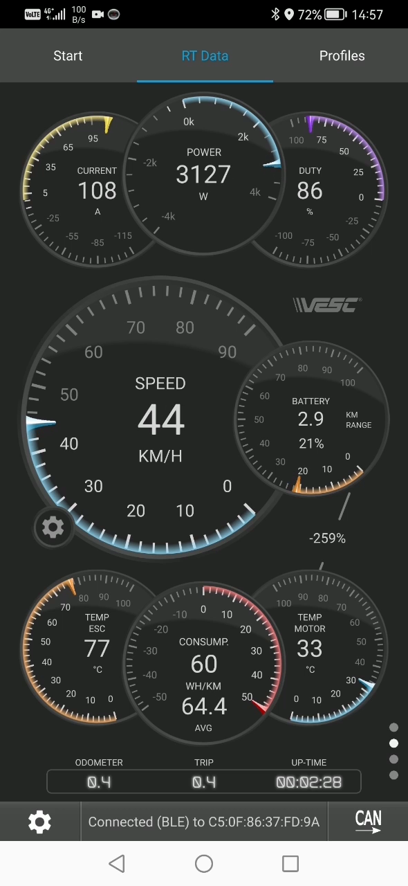

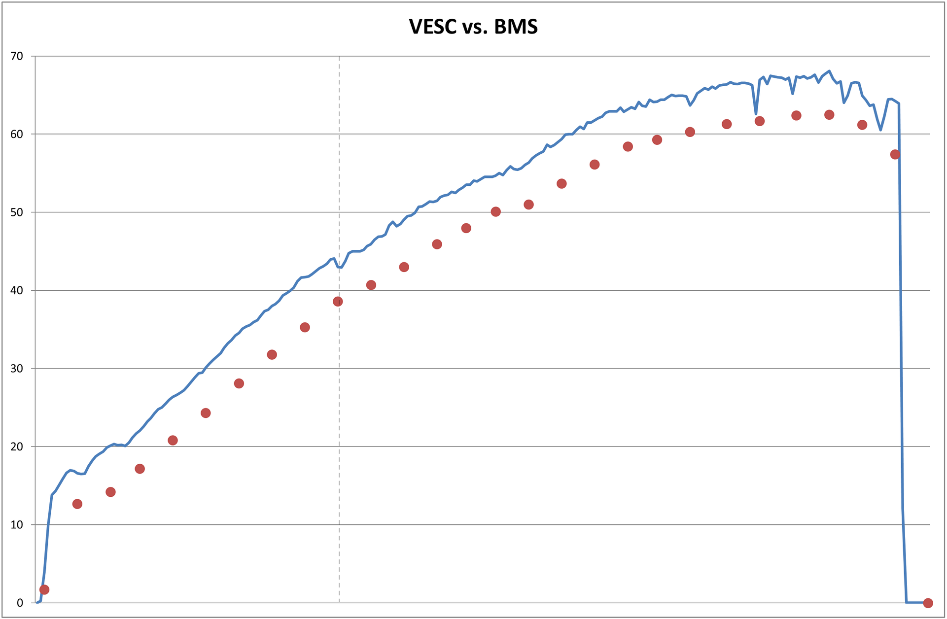

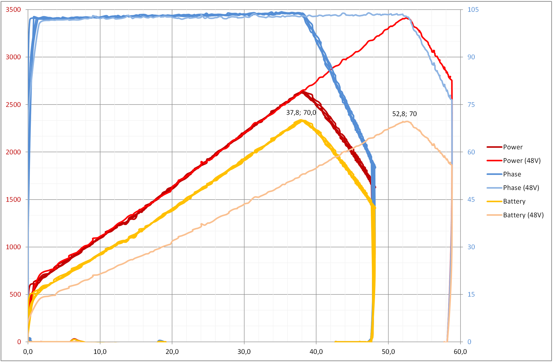

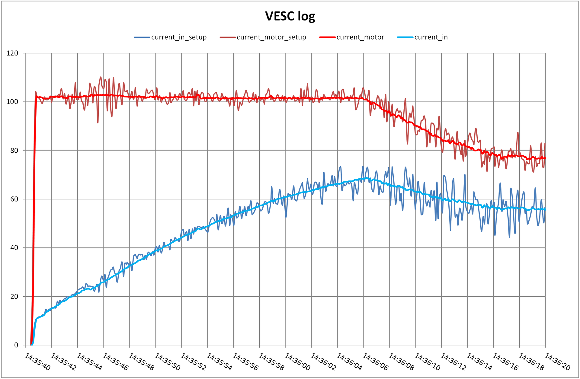

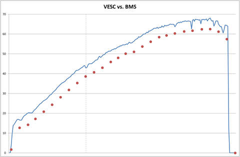

Kiegészítés ehhez, hogy a VESC nem mér bejövő áramot (nekem meglepetés!),
hanem a fázisáramból számolja vissza, ezzel meg az a baj, hogy pontatlan lehet.
Amikor ilyen 15%-kal fölé számolja, akkor inkább hiszek a (kalibrált) BMS-nek...
Nem azért mert szar lenne a cucc, dehogy! Hanem mert figyelembe vette (volna)
pl. a motor hőmérsékletét is, de az adott hőmérőm még nem a motorban volt.A logban a current_in_setup és a current_motor_setup elég zajos, márpedig az
abból számolt teljesítményt rakja ki a kijelzőre (és 2 motornál az összesítettet*),
azért ugrál összevissza a videó végén, noha ilyesmit nem csinál tartott gázon.
Kikockázva a videót látszik is ilyen 2800-4200W közötti ugrabugra (hát ez van).
Tervezek írni saját kijelző programot (és inkább a simább grafikonra szavazok).
Nyilván ha két VESC van, akkor vagy a közös adat, vagy mindkettővel beszélni
kell akár UART-on, akár CAN-BUS-on, és akkor lehet kirajzolni motoronként.
(Bár nincs ember, aki ezt nézegetné menet közben, csak mérnökileg érdekelne
teszteléskor, amúgy meg be kell tolni mindent a logba, utólag lehet elemezni...)*: ezen elmélkedtünk egy sort FB-on, hogy attól még, hogy nem szög ugyanazt
mutatja, ha az egyik VESC majd a másik VESC van lekérdezve egy duál gépen
az nem jelenti azt, hogy az kifejezetten az egyik motor és a másik motor, simán
mérési hiba. A logból minden kiderül(ne), csak ahhoz kéne csinálni egy logot. -

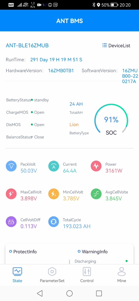

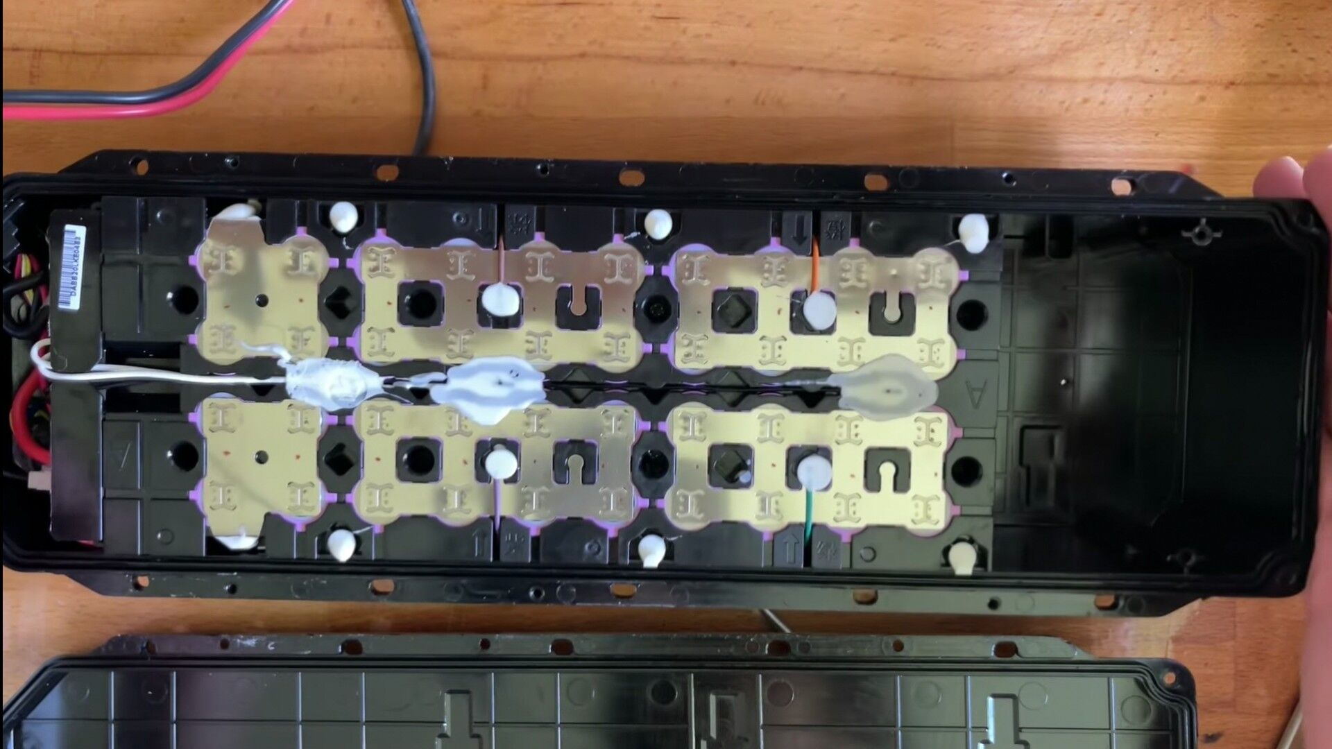

Ez G30L akkuja.
A G30D és a többi G30 egyaránt 15Ah-s, a G30L a kisebb trepnis, kisebb akksis verzió. (G30LD, G30LE, G30LP)
Nincs beépített töltője, mint a G30-nak, ezért rövidebb a roller pár centivel, így az akku ugyanakkora dobozban van, csak ahogy látod, kevesebb cella van benne.Ennyivel is jobb a G30, h ki lehet a beépített töltőt szedni, és mehet a helyére még cella, ezért fér 25-30Ah a G30-ba.
DigitXT
DigitXT #24078 üzenetére

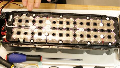

Ezt meg csak úgy itt hagynám, amikor látszólag ugyanakkora akku,
G30D és G30 Max, csak ugye a műanyag burkolat alatt kicsit más.
Szerk: sőt, lehet, hogy G30LD, mert azt mondta a srác a videójában,
hogy rövidebb a taposó, mint a rendes G30. (De azért ez a 10s4p vs.
10s6p elég mókás ugyanabban a dobozban. 10.2Ah mondjuk nem a
világ, éppenséggel lehetne 14Ah, nagyobb kapacitású cellákból. Bár
úgy néz ki elterjedt lehet a félreértés, hogy csak amiatt, mert kisebb
kapacitású a cella biztos nagyobb áramot tud. Nem biztos sajnos.
Ugyanúgy, ahogy a 15.3 is lehetne több. Minap kaptam priviben egy
olyan képet, hogy 10s2p akku, 5.1Ah. Gyári. A hajam eldobtam.)
Szerk: az is egy Ninebot volt, úgy tűnik 2550-es cellákat használnak.
Simán lehet, hogy Samsung 26F. Akkor nesze neked terhelhetőség...
5A se kevés, de a 35E pl. hivatalosan 8A. Nagyobb kapacitás mellett.Bár az is lehet, hogy LG M26, akkor meg 10A, ami jobban hangzik. -

DigitXT
DigitXT #23683 üzenetére
Megcsináltam ugyanezt a grafikont a 36V akkuval, mondhatni edukációs célból...
(Amiért olyan viccesen néz ki az az, hogy több futás van rajta 36V-on, de eléggé
konzisztensen ugyanazt rajzolja. Szóval a fizika már csak ilyen: megismételhető.)Amúgy vacak 100A-rel a kelenföldi bringás szerpentinen bizony igen türelmesnek
kell lenni, esetleg rárúgni lábbal, mert bizony ott 1000W se jön ki belőle. (Sajnos,
ez nem új infó, láttam a kijelzőn is, meg hát tudom a miértjét: feljebb kell engedni
a vezérlő korlátját, de elvileg hardveresen is ennyi max., eléggé a hűtés limitálja.)
Most abba ne menjünk bele, hogy hogyan lehet ráhúzni megengedőbb firmware-t
és esetleg ezzel kapásból hazavágni az egész hóbelevancot. Kell a fenének.Mivel lehetne kis tempónál sokkal erősebb? Bingó pl. 3x annyi fázisárammal...
Csak most nincs kedvem egy újabb 130K körüli beruházásra, és hát tartok azért
attól, hogy ha sokat nyekteti az ember a motort, akkor leéghet. Szóval óvatosan!
(Mindig győzködöm magamat, de előbb-utóbb be szoktak ugrálni a kosárba...)
Ui: a dolog edukációs apropóját úgy értem, hogy ha kicsi jobban megértik mások
is a BLDC motorok (kötekedők kedvéért PMSM) működését (és vezérlését), úgy
talán nem fog feketemágiának tűnni a fázisáram és az akkuáram viszonylata... -

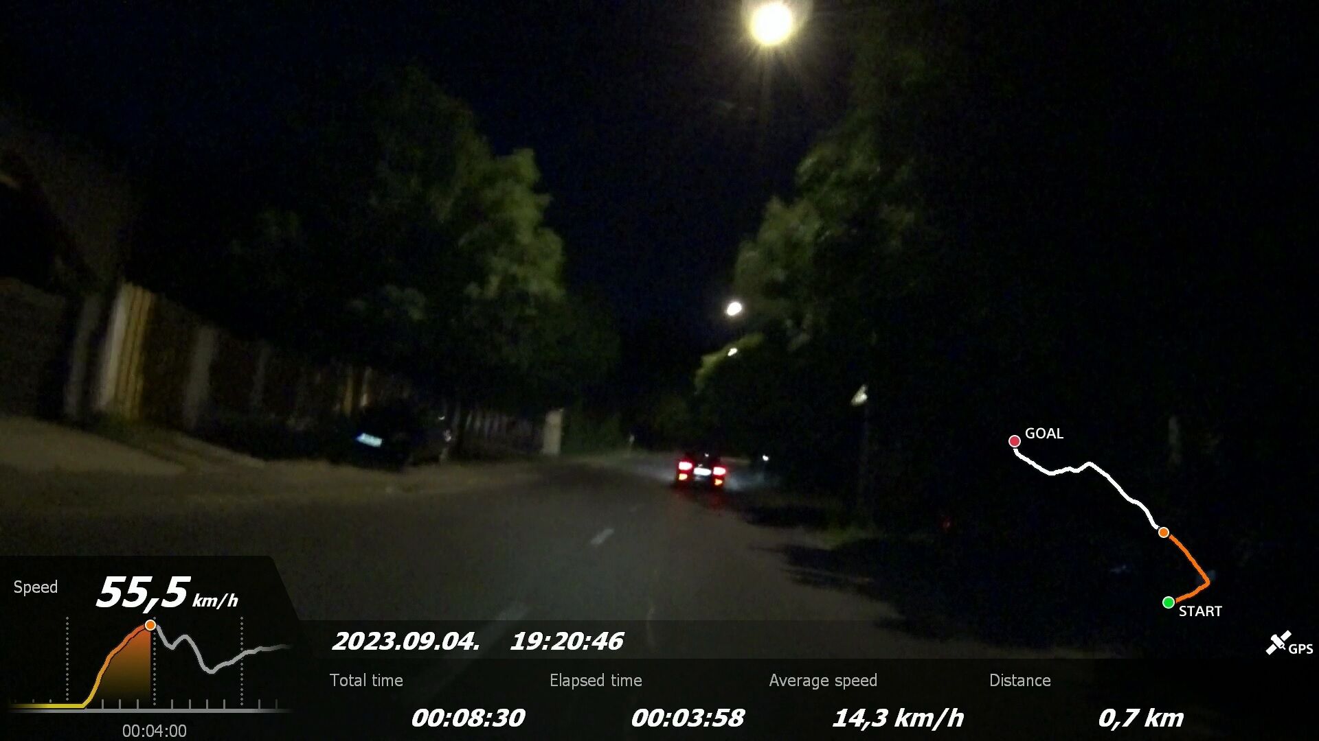

DigitXT

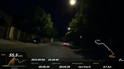

DigitXT #23507 üzenetére
Csak kimentem tesztelni: mérgezett egér kategória. Emelkedőn nézem, hogy
érem utol az előttem menő autót, mi van itt, kérem? (Logolás ment ezerrel...)
Hát, a 3000W az 3000W, bizony 55 km/h megvolt GPS szerint. 1 motor, 48V.
Ennek ellenére az állórajt nem túl acélos, a VESC fázisáram korlátja fogja.
(Csak ~110A. Ehhez képest az YKZ a maga 230A-ével nyilván jobban húz...)Szerk: az benne a durva, hogy egy átlag "erős roller" az az elején hanyattvág,
aztán gyengül...Ez fordítva. Finoman indul, de ahogy nő a tempó erősödik!
Ilyen 50 körül még elég határozottan lehet érezni, ha lenyelezed... Mondanom
sem kell, hogy a gázreakció azonnalos*, de hát ez egy VESC, ez tudja...
Az meg, hogy nyomatékra szabályoz, és nem sebességre, külön élvezet...*: elcsukod, elcsukja, nem gondolkodik semennyit, ilyennek kell lennie.
És ez nem veszélyes, mert nem kezd motorfékezni magától. Analóg a fékkar:
lehet finoman e-fékezni, de ha kell tud akkorát fogni (tárcsával együtt!), hogy
blokkolja a hátsó kereket, ami viszont oldja az e-féket: automata ABS, LOL... -

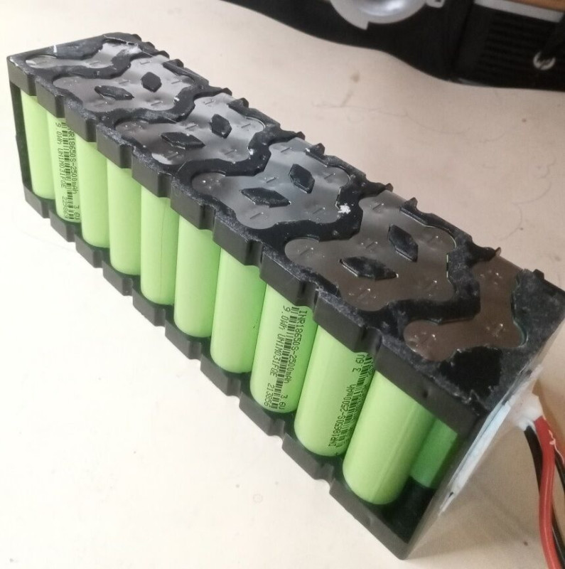

gyuri6
DigitXT #23478 üzenetére

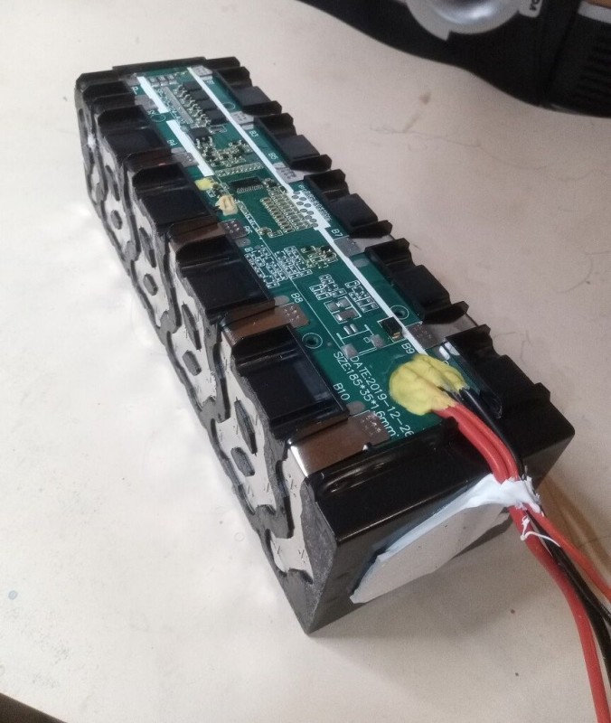

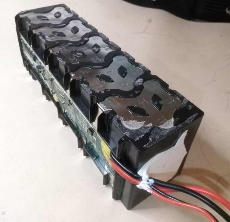

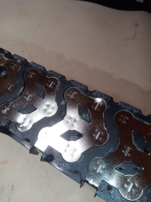

Szétbontottam az akkupakkot és rámértem. Félig volt feltöltve, 3 db 18650 párhuzamosan van kötve és ilyen párhuzamos akkukból 10 darab pedig sorba (10s3p). 9 sorbakötött akkun 3,7V-ot a tizediken pedig 2,8 V-ot mértem. Feltöltöttem teljesen a pakkot. Ekkor a 9 akkun 4,1 V-ot a tizediken pedig 3,6 V-ot mértem. Gondolom az itt lévő 3 db 18650-es cellát cserélnem kellene. Durvább feszültség különbségekre számítottam a mérés előtt. Ilyen eltérés okozhat túlmelegedést és működés tiltást egy rolleren?
Gyuri [kép] -
