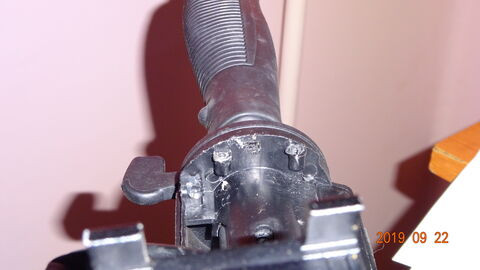

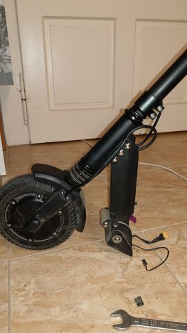

B-L-A-C-K #3560 üzenetére
Nos pont a réginek szakadt le, és pont a jó, a fék oldali...
Alig bírtam kiszedni, némileg tágítani kellett, szóval ez is kuka. Ezért is kell leszedni.
A másrészt meg, eleget volt ez itt már mellettem, szétszedem darabjaira, kisebb helyen elfér. Meg ugye alkatrészenként adom el. Az új akksi akkor elment amikor megláttam, hogy ezek az új évben egy teljesen inkompatibilis rollerrel jöttek elő (magyarán nem lesz jó hozzá az akkumulátor, csak ehhez, mert mindig kinéznek maguknak egy bevált modellt, az lemásolják, fejlesztés költsége itt meg is van spórolva, most a Xiaomit koppintják, jövőre meg a fene sem tudja. Nem mintha mint márka szóba jönne nálam

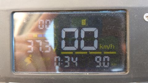

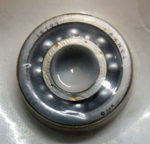

DigitXT
B-L-A-C-K #3410 üzenetére
Persze, nem maga a kerék zörög, csak attól zörög az egész roller.
Meg amikor beleverődik nagyobb úthibákba, iszonyat nagyot csattan!
És mellesleg olyankor meg is lassítja a rollert, ezeket a gumikerék pl.
sokkal simábban kezelte. Viszont! Ennyit tesz, hogy nem szorul: egy
18 km-es karikát végig hármason taposva simán bírt! Csak a legvégén
kellett picit rásegíteni. (Vica versa még a legvégén is segített a motor).Jó, mondjuk abban a 18 km-ben nem vagyok biztos. Elvileg a Google
szerint 8 km lett volna a csapágyboltba: a roller mért 9-et. (37V - 34p)
Vissza kb. ugyanannyi lett volna az út: nem pontosan, mert visszafelé
kevesebb flikk-flakkot csináltam... Népligetnél konkrétan lementem az
aluljáróba, nem bumszliztam körbe a bicikliúton, mint odafelé. Félúton
visszafelé még bőven virgonc volt! Csak 2-3 km/h-val csökkent a vége.
Meg persze lassan romlott a gyorsulás is, ám nem zavaró mértékben:
tegnap ilyen távon már teljes lemerülés és leizzadós lábbal hajtás volt.A végén kicsit hirtelen halt le, de még hajtott (terhelt) 30V alatt: akkor
van végleg kakukk, ha a nyugalmi fesz megy 30V alá, na ott van vége.A csapágy viszont annyira nem tetszik: lehet benéztem a típust, mert
nem akartam 5K-t kiadni darabjáért, na ezen viszont pl. nincs porvédő.
Azért remélem még így is tovább fogja bírni, mint a 700 Ft-os kínai. -

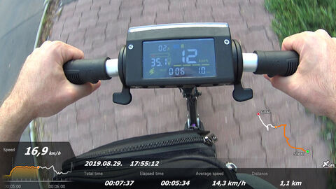

DigitXT
B-L-A-C-K #3218 üzenetére

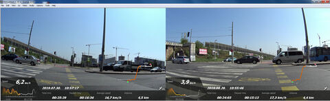

Megnéztem a videót, ezen az látszik, hogy végig nyélgázon lejössz egy lejtőn, és
hogy, hogy nem stabil 37 km/h a kijelzett max. sebességed. Próbáld ki, ahogy én
írtam: "rálendülsz" 37-tel, majd lelövöd a tempomatot. Rögtön tovább fog gyorsulni.
És utána, ha megint rányomsz a gázra, akkor lassulni fog... (Én is teszteltem ám,
csak éppen nincs videóm róla. Vagyis még nincs. Ha valakit érdekel, csinálhatok.) -

B-L-A-C-K #3198 üzenetére
Na, megnéztem neked. 36 km/h. De inkább 35-ön stabil. (A limit 40-en.)

Mondjuk ennyit a GPS pontosságáról: 2 különböző alkalom, és 4-6 km/h-val állok.
Persze, ha jó a vétel, akkor nem rossz, főleg tartott tempót verifikálni, de ha rossz
vétel van, vagy esetleg a pillanatnyi sebesség érdekel, akkor annyira nem jó.Messze nem olyan egyértelmű, hogy egyik roller 2 km/h-val gyorsabb, ezért azzal
gyorsabban érek be dolgozni: valójában eléggé mázlifaktoros (lámpák, feltartások).
Persze azt nem mondom, hogy a kisebb végsebesség előny, csak a lámpáknál ha
sz.rul jön ki, akkor perceket buksz, míg tempókülönbségben csak másodperceket.
De ha a tempókülönbséggel elérted az előző zöldet, abból lehetnek akár percek is. -
DigitXT
B-L-A-C-K #3196 üzenetére

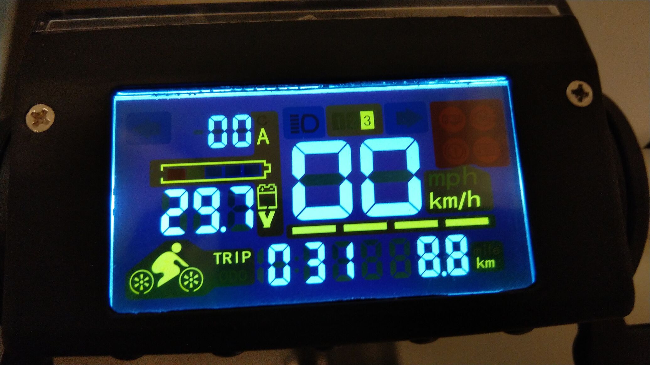

Ez a WTF: 1-es fokozat (levettem 50%-ra, hogy gyalogos tempóra kényelmes
legyen, és ne legyen túl érzékeny a gáz!), tempomat, 12 km/h fix.Helyett...
Kipörgés: erősen fesztől függ. (Most 36V-on csak 30-ig, de amikor hazaértem
még több volt az akkuban, akkor 33-ig. Szerintem állítgatja a speed limitet.)
Szerk: vagy egyszerűen csak ez a módja, ahogy a brushless DC motor müxik.teljesen feltöltve értettem
Akkor azt majd holnap. -

Igen, az indikátor azt jelzi. Rá lesz mérve arra is, meg a vezetékrendszere is át lesz vizsgálva.
Most már azért szépen szétszedtem párszor, meg összeraktam, anyagilag is jobban járok, ha egy új akkumulátort kell vennem bele is (a plusz motor okán) mintha teljesen új rollert vennék. Lesz amennyi lesz, csak guruljon végre magától is.

Az, hogy mivel én nem merem bevállalni a szigetelést (egyébként korábban felmerült bennem, hogy nem tud szellőzni és a hő sem vezetődik úgy el) keresnem kell olyan embert aki leszigetelné. Amihez nem értek, azt nem csinálom. Mint mondtam számítógépek szerelésére specializálódtam.
Így viszont, elég beszerelni az új kijelzőt. Hőlégfúvóm nincs. Meg egyébként sem akarom megsütni...
