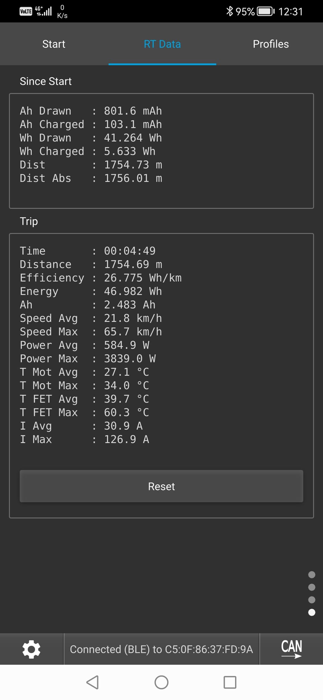

Végsebességben szerintem kizárólag emelkedőn, síkon a pilóta súlya közvetlenül csak a kerekek/csapágyak gördülési ellenállására hat, az meg elég csekély, a légellenállással szemben. Komolyan többet számít, ha valaki beleguggol, stb.
Ez már majdnem egy teljes dyno grafikon, csak nem mentem el teljesen a végéig: valós körülmények közt a közegellenállás nem tesz lehetővé csökkenő terhelést.Mit látunk? Fázis áram korlát 105A alatt. Az akku max. 70A-t ér el, ez kb. 3400W, és adott sebesség fölött (kb. 52,5 km/h) akkora lesz BEMF, hogy kezd csökkenni a fázisáram = onnantól nem a vezérlő limitálja, mesterségesen. Ez természetesen oda vezet, hogy csökken az akkuból felvett teljesítmény, csökken a nyomaték. És végül beáll az egyensúlyi állapot, amikor a közegellenállás legyőzése éppen annyi energiát igényel, mint amennyit a motor le tud adni, gyorsulás vége: végsebesség.
Felhívnám a figyelmet egy tuningos körökben elterjedt félreértésre, miszerint nem lehet a fázisáramot az akkufeszültséggel beszorozni, soha nem lát annyit a motor! Még a levegőben megpörgetve végsebességen sem, de az utcán hajtva: végképp!
Ami csúcsteljesítmény kijön az akkuból, az megy a vezérlőre (annak is van sajnos némi vesztesége, különben nem melegedne), s tovább a motorra (és persze ugye a motornak is van vesztesége, minimum az I²*R, de van ott más is), tehát ebből a végén az aszfaltra töredéke jut. Jó esetben 80%. De semmiképpen nem 200%.
A matek itt annyi, hogy az akkuáram szorozva az akkufesszel kb. egyenlő a fázisáram szorozva a motor által "látott" feszültséggel. Igen az ESC energia átalakító: csökkentett feszültségen ad ki növelt áramot. De véletlenül sem termeli!Komolyan: láttam olyan videót a neten, hogy pár tunernél már kész az örökmozgó, valami obskúrus oknál fogva beszorozzák a fázisáramot a mindenkori akkufesszel majd ezzel akarnak kifejezni valamit, de hogy mit, szerintem azt ők se tudják.
Ez egy jó nagynak hangzó szám, amivel lehet vetíteni, bár műszakilag értelmetlen.
Ui: ez a setup ezzel az akkuval elfogy 60 km/h-nál, de jól látszik, hogy menne még tovább, ha kicsit nagyobb feszt kapna. (Az hogy teljesen töltött akkunál 3600W-ot is elértem, nem számít, a BEMF miatt a végsebességen 3000W alatt marad.
) Természetesen nem szeretném tovább hajtani, mert ez alapvetően egy 25 km/h-ra tervezett "nagyra nőtt pálcika" roller, így inkább kisebb tempónál szórakoztató, száguldozva hamar életveszélyessé válhat a dolog. Ez sose volt célom, csak hát ilyen lett a motorja, hogy tudja... Gondolkodom, hogy váltok 36V akkura, azzal is meglenne talán az 50, nekem meg nem kell több. Persze tök nagy élmény, hogy ott még mekkorát húz... De ha egyszer nem adja ki... Jobb a "békásság".

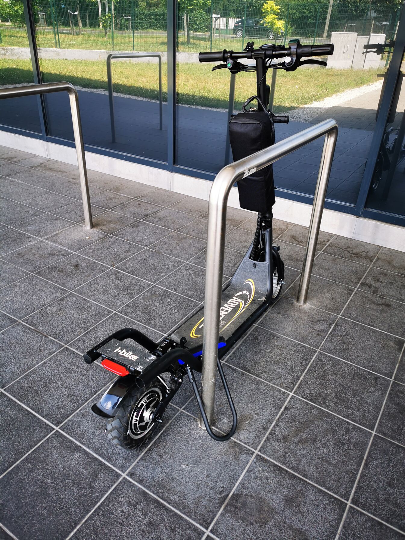

Pano
Peaceliker #23577 üzenetére
Lopás biztos zár sajna nincs. Hosszabb időre úgy se hagyom magára.
Bízom a legjobbakban, mást nem tudok sajna tenni. Sajna mindenhova esélytelen magammal cipelni. -
