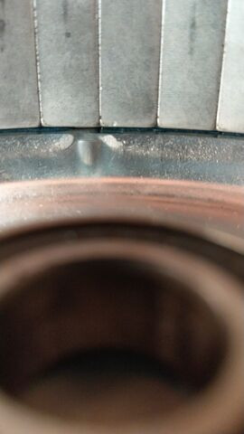

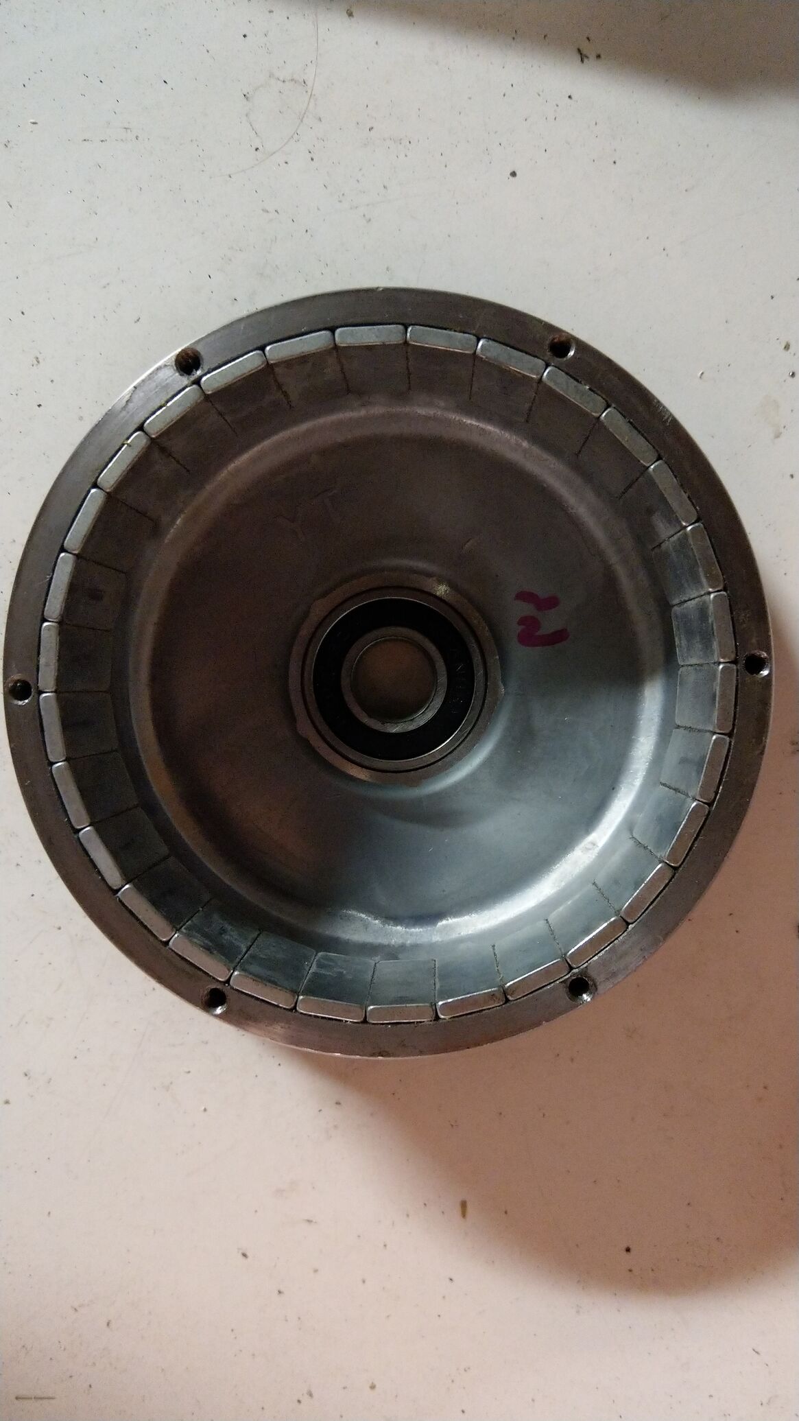

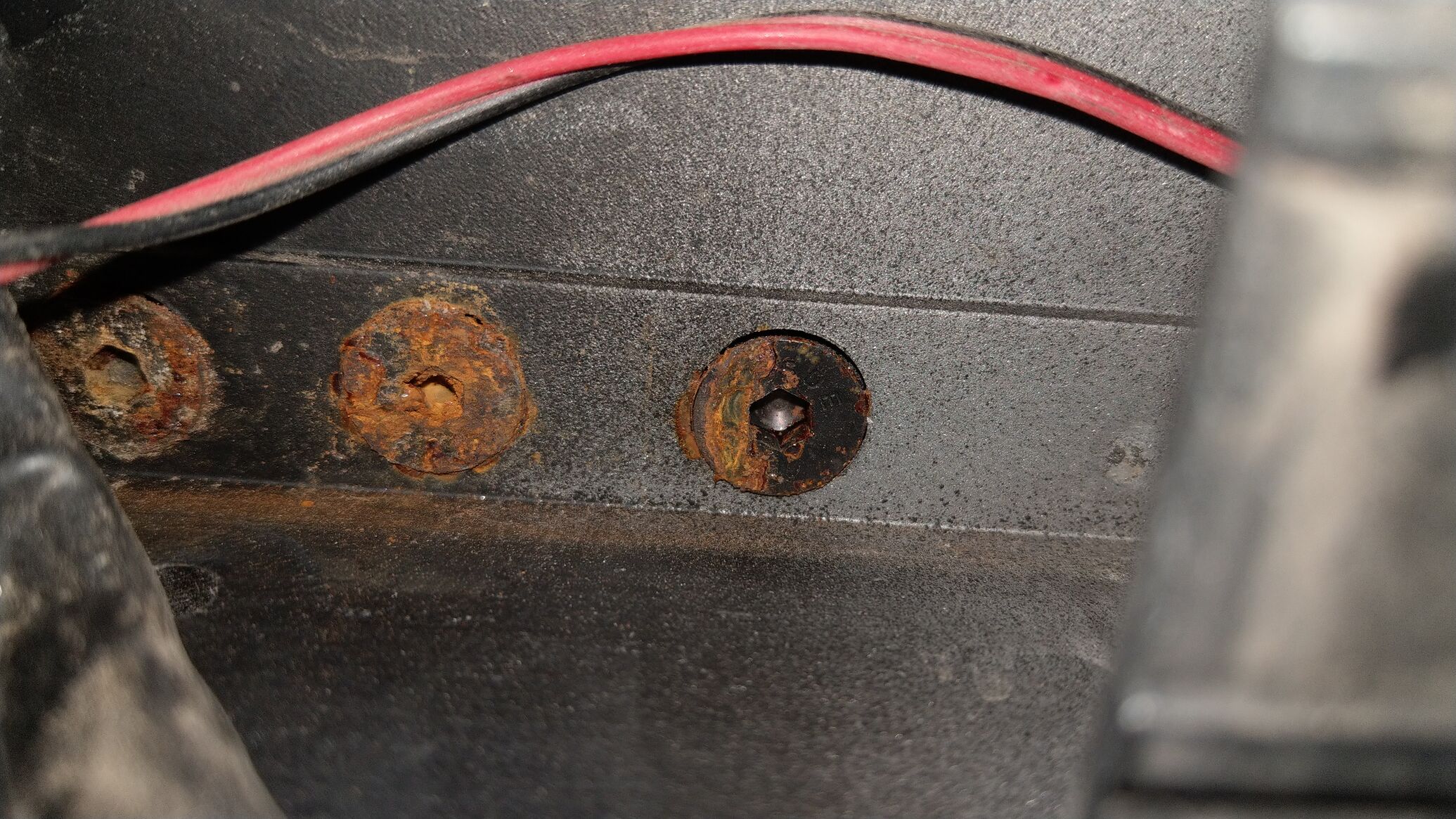

B-L-A-C-K #3741 üzenetére
És ez a fele szerinted miért nem akarja az igazságot? (Rögtönzött stator puller
használatával kiszedtem a közepét, viszont a rotor teljesen rá van gyógyulva a
másik oldalra, és nem jövök rá, miért pedig ugye azt is szigetelni kéne majd.)
Hacsak mégis helyes félig az elmélet, s ez már ragasztva van gyárilag: gyanús!
Szerk: na most már kvázi biztos vagyok benne, más magyarázat nincs. -

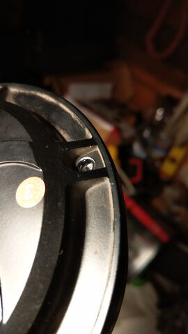

B-L-A-C-K #3709 üzenetére
Ki ne dobd, még jól jöhet!
Ha kicsit magához tért a vas, össze tudunk futni.
ON: akksit garban szeretnék kapni.Mondjuk kivételesen szerintem járna is...
(Venni inkább csak azért lenne jó, mert gyorsabb + ha duplamotor lesz egyszer...)Szerk: a másik kérdésre nem válaszoltál (lehet, nem olvastad, szerkesztve volt):
hogy kell leszedni a műanyag burkolatot a motorról? Nem akarom eltörni, és úgy
néz ki, hogy hiába csavarom ki a csavarokat, mintha rá lenne ragasztva, vagy mi. -
DigitXT
B-L-A-C-K #3707 üzenetére
Nem lekaka, meg van csillagozva, hogy majd válaszolok.
Amikor olvastam, hirtelen nem tudtam rá mit írni, ám jobban
belegondolva, most sem tudok. Egyelőre ugye szarakodik a
rollerem, még csak elmenni se tudnék vele a cuccért...Ha az mondanád, hogy akkud van eladó (occóért) rohannék!
Most adtam fel ticketet a Geekbuyingon, leírtam szépen, de
csak a videó jelent meg, a szöveg elveszett. Leírtam megint.
Pöppet fárasztó ez így, de remélem jövő héten válaszolnak...
(A törött hátsó sárhányót nem is írtam meg újra, pedig emitt
olvastam, hogy valakinek azt is küldtek garban: nekem is az
egyik csavar veszett el. Valószínűleg azért tört le a retekbe.)De hogy ne OFF-oljak itt. Hogy a tökömbe lehet szétszedni
a motort? Imbuszok kijönnek, a műanyag burkolat ottmarad.
Tisztára mint egy bizonyos fél órás videóban anno. -
DigitXT
B-L-A-C-K #3677 üzenetére
Hát most néztem, hogy tényleg tök lyukas az a szar, de mint mondtam volt:
nálam nem kapott vizet, s elnézve a csavarok állapotát (rozsda hegyekben!)
régebben kaphatta... Ennek ellenére az a gyári szigetelés elvált, ahogy írod,
és nem maradt semmi belőle: majd kinyomom szilóval, ha késznek ítélem...
Most azon gondolkodom, hogy lehetséges-e, hogy a féklámpa kábel zárlata
miatt kapcsolt ki? Egyelőre leszedtem a törött sárhányót, majd letesztelem.Videóban annyi látszik (kézben tartott telefonnal nem sikerült jobban), hogy
36V-nál elindulok, 1-esen gurulok esik a fesz, 35-nél egyszerűen kikapcsol.Korábban ilyet nem csinált: mikor elment az összes rásegítés (29V), akkor
is aktív maradt a vezérlés. Mérte a sebességet, működött a lámpa és a fék:
ez kísértetiesen emlékeztet az előző S1-emre, ami random kikapcsolgatott.Szerk: amikor először kapcsolt ki, majdnem meghasaltam a kormányt, tök
meglepett, hogy elment a kraft. Amikor lenéztem 29V-ot láttam eltűnni. Kb.
kizárt, hogy tényleg annyi maradt volna az akkuban. Ezért gondoltam arra,
hogy akkor valami szétmehetett benne, hiszen vissza se tudtam kapcsolni.
Aztán később mégis sikerült, így arra gondoltam, hogy ez vmi kontakthiba?
Viszont alig egy saroknyira vitt el, s ezt később kétszer eljátszotta, az utsó
esetről készült a videó. (A kettő között lábbal küldtem, meg villamosoztam.)Szerk2: ez most kicsit OFF a Kugoo témához, de vki "lerakott" egy Lime-ot:
Ekkor még vidáman haladtam, nem sejtettem, hogy mindjárt megáll alattam. -
