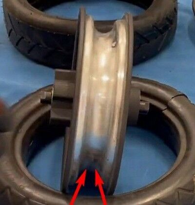

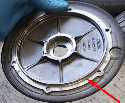

Sokan nem gondolnák, hogy a motor szétszedése sem nagy kaland, viszont megkönnyíti a munkát, hogy nem akadályoz a vezeték, illetve a gyorskötöző is alkalmazható.
Van egy mágneses erő, amit le kell küzdeni (de nem vészes), illetve óvatosan rakni vissza, nehogy becsípje az ember ujját. Ennek módszere, hogy két lábbal állunk a kerék széleire és úgy engedjük vissza lassan a helyére. Az alumínium csapágyházak szerencsére nem fogták erősen a csapágyat, könnyen lecsúszott az is.
A körben lévő csavarokat menetrögzítővel ragasztották, de pontosan illeszkedő csillagcsavarhúzóval / T-kulccsal sikerül kipattintani, sérülés nélkül. Amikor meghúztam őket, pár nap után ismét ráhúzást igényelt, de menetrögzítőt nem raktam bele, azóta stabil.
Hasznos segédeszköznek bizonyult a fűrésszel levágott tömör / kamrás gumi is, arra fektetve lehetett feszegetni, kínozni, taposni. Ezek nem saját képek, valamelyik videóból vágtam ki korábban, de ugyanazt látni:
Ilyen lyukat kellett fúrnom a szelephez, mivel tömör gumis volt, amit megutáltam:

Igazából ott b*sszák el sokan, hogy nyújtani akarják az acél huzalt:
annak nagyon NEM feladata, hogy nyúljon. Azért van a mélyedés a
felni közepén, hogy oda kell beilleszteni, utána simán rámegy.
Amúgy tök jól leírod, igazad van, mások az arányok. Átlag kerékpár
belsőt gyerekek is le tudnak cserélni. Rollergumit néha szerelők se.Szerk: a méreten felül az adott gumi oldalfal merevségétől függően
néha kézzel simán fel lehet rakni. Mást meg szerszámmal is nehéz.
(Az szokott gondot okozni, hogy bent maradjon a mélyedésben.)
