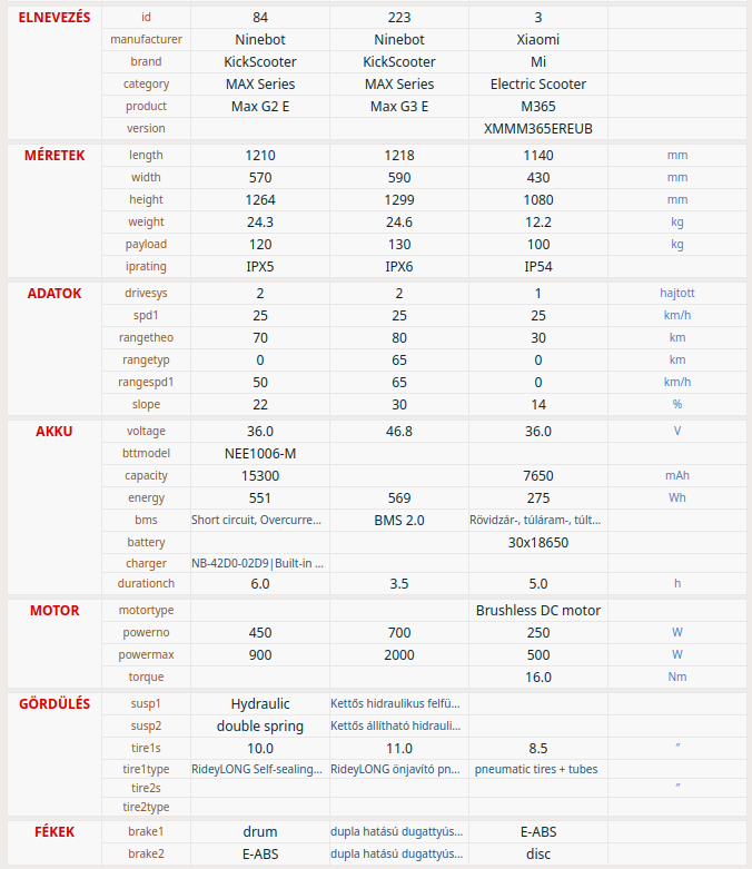

A Max G3 E-nél úgy néz ki egy dolgot elbasztak. E-s jelölés ellenére nem korlátozták le eléggé a max. teljesítményét, mint ahogy szokták. 2.000 W-tal nem nagyon kerül ez azonos úthasználati kategóriába a kerékpárokkal. Pedig tömege 24,6 kg (25-ön belül van) és sebességét is 25 km/h-ban korlátozták.
Az alábbi összehasonlító adattáblában csak a fontosabb paramétereket listáztattam ki:
