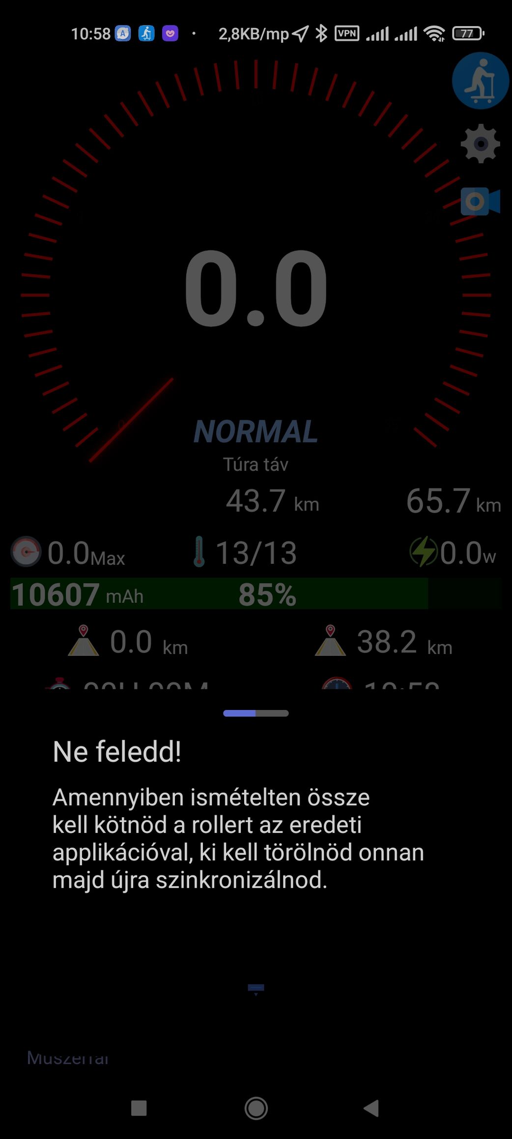

Mit értesz az alatt, hogy "50%-on van az akksi"?
Mikor írja azt ki?
Menet közben, vagy amikor megálltál, vagy 30 perccel azután, hogy bevitted egy meleg helyre, vagy hagytad 2 órát állni a hidegben? Ugyanazon megtett távolság esetén lazán 30% különbség is lehet az értékek között.Korábban azt hoztam fel példának, hogy a 20-30 milliós elektromos autóknál, ahol az adatfeldolgozás mesterséges intelligenciával van megtámogatva, ott se tudják pontosan megmondani a hatótávot.

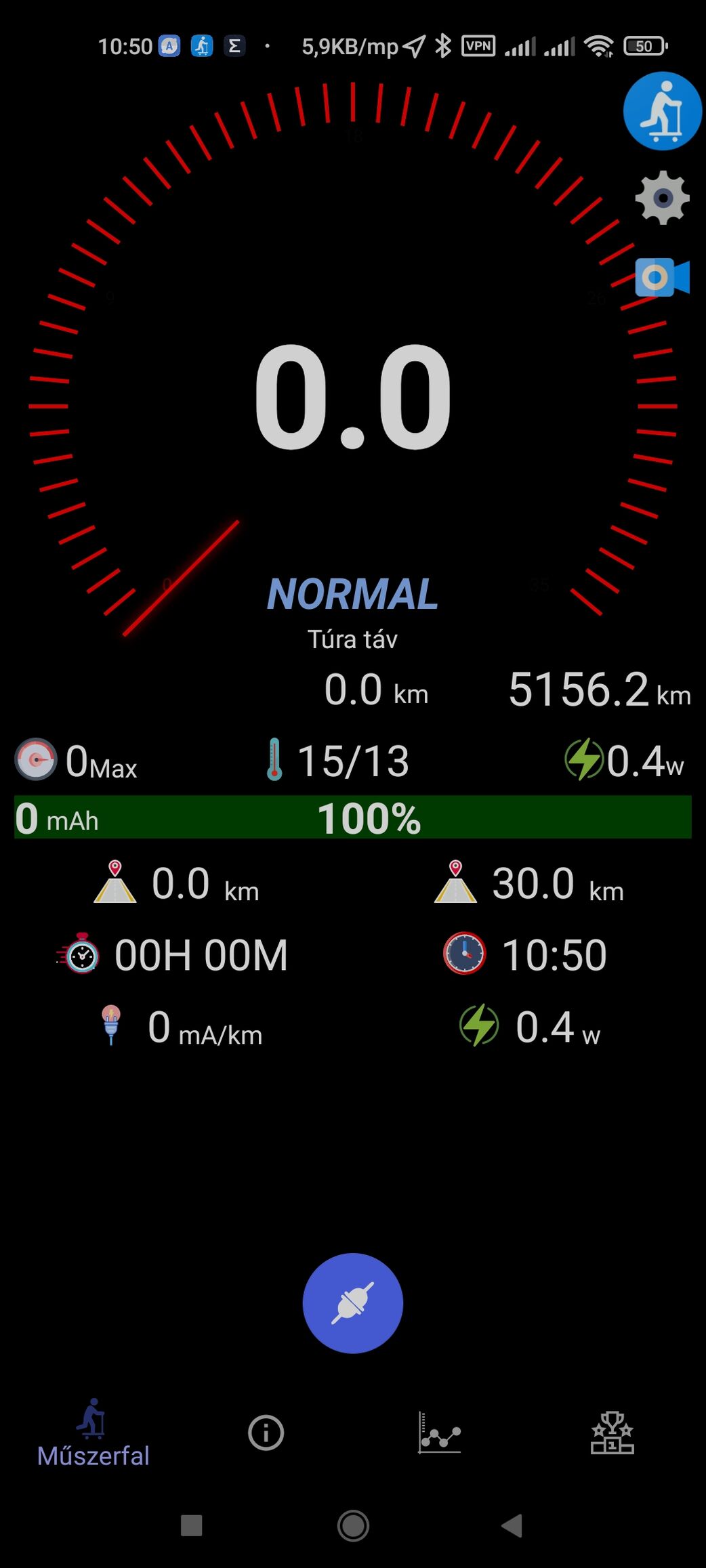

Ma reggelt bevállaltam rollerrel, szerintem rekord hideg volt nekem. -6 fokban indultam, -3ban érkeztem, a roller 70%-os töltöttséggel indult és 40%-ra érkeztem meg az irodába. Ez korábban mindig 55-60% körül indult és 10% körül érkeztem be. Ebből az jön csak le, hogy ebben a hidegben sincs sokkal nagyobb kapacitás esése az akkumulátornak, viszont az igaz, hogy minél kevesebb van benne, annál nagyobbat zuhan a szintje. A vezérlő a harminc perces út után 4 fokos, az akksi 18 fokos volt. Már kezd kiolvadni

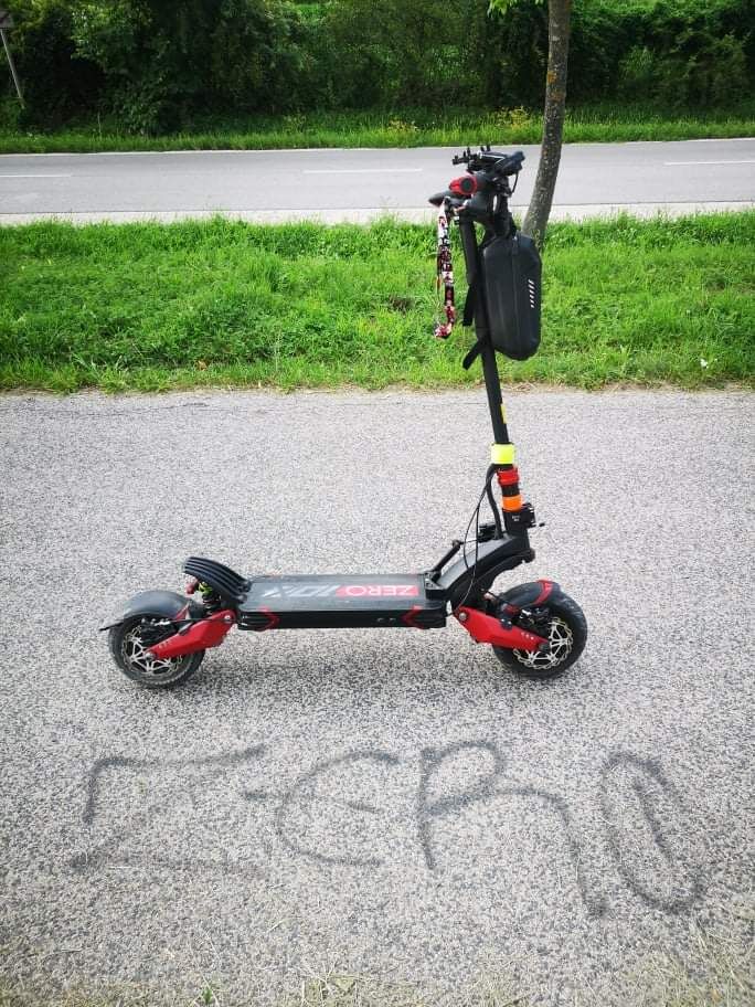

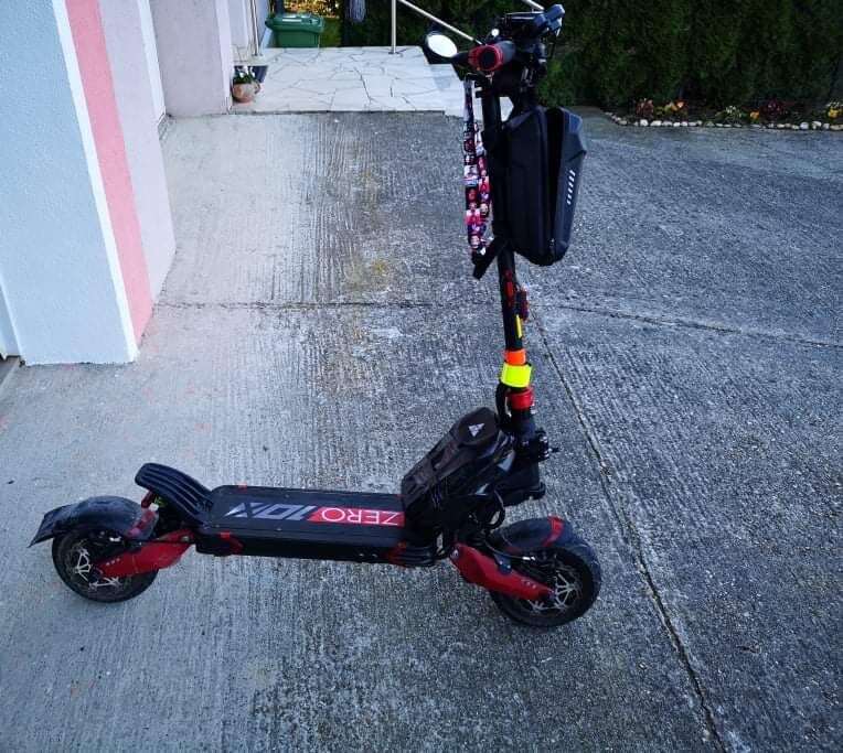

hdman

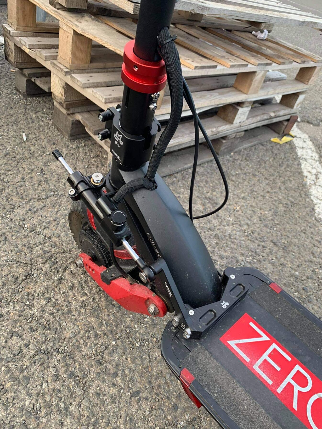

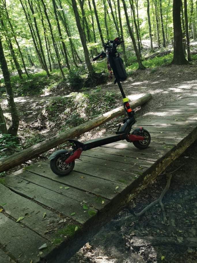

Sziasztok! Bemutatnám a rollerem. :)
Zero 10x 60V modell, 3200 km.
Pár dolog cserélve illetve moddolva lett.
Alapból 21 ah akksi volt, de készült hozzá még 14 ah, így a 35ah miatt nincs hatótáv para :)
10x3" tuovt utcai gumi (már megjött ugyanez a méret és márka csak fél terepben, nemsokára felrakom, mert többet járok erdőben túrázni, mint városban.)
NUTT fék 160 mm tárcsákkal
Szitálásgátló
Erősített bilincs a kormányra + fémlap, így nem nyeklik nyaklik a kormány.
Pár apróság: visszapillantó, 2 extra lámpa, telefontartó, 3l táska, index hátul plusz féklámpa, házi hátsó sárvédőhosszabbítás :)
Reggie0: külön üdvözlet itt is, megvan még az Audi? :)
