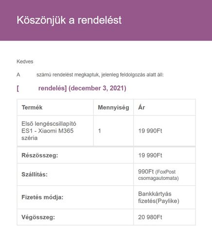

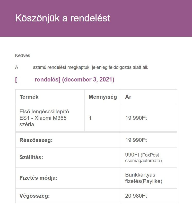

+Vodike
Igen, de első körben a sima Xiaomi lengéscsillapítót rendeltem előreutalással még dec 3.-án. Aztán a héten írtam is nekik meg telefonáltam hogy valami nem stimmel a rendelésemmel. A srác telefonba korreknek tűnt, rá is beszélt a Monorimes változatra, meg is beszéltük hogy küldje el a módosított számlát és én elutalom a különbözetet. Azóta küldi úgy, hogy kinyomta a telefont is, aztán visszahívott hogy ő arra várt hogy én küldök neki emailt amire majd válaszol. Na ezt már nem nagyon értettem, de mondom már kettő emailt is küldtem. Szóval most ott tartunk hogy még mindig várom az emailt. Hétfőig még várok aztán fogyasztóvédelem.
Vodike
En tobbet nem rendelek toluk. Anno szar volt amit kuldtek, jeleztem neki, hogy nem ok a cucc, raadasul azt mutatta a weblapja, hogy van keszleten, aztan 1 honapot vartam, persze elore fizettem. Eloszor nem hitte el, hogy rossz es ezzel elvoltunk 1 hetig. Bizonygatta, hogy de az jo..Utana mondta, hogy vigyem be a varosba es adjam le egy megadott helyen, utalni fogja vissza a penzt, ne kuldjem vissza, mert webshippy-t hasznal es nincs oda visszaru, pedig a 14 napban boven benne voltam. A penzre 1 honapot vartam kb, tobbszori unszolasra elutalta, de rossz osszeget
segitett, hogy be cc-ztem a fogyaszto vedelmet, ugyanis 14 napon belul vissza kellett volna utalnia a zsetont. -
