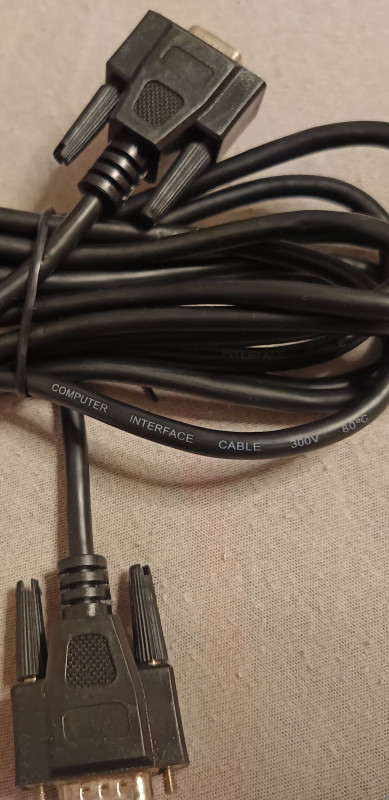

https://hu.pcm-cable.com/info/is-d-sub-the-same-as-vga-90906800.html
Itt írják D-sub vs. Vga
PedroStarr88
csendes újonc
Na. Találtam egy forumon egy érdekességet. A sima vga kábelbe elvileg a pinek össze vannak keverve. A hosszabbítókábelbe viszont minden pin ugyanahoz csatlakozik. Szoval ezért nem működhet. Az enyémen nincs olyan ferrit gyöngy, mint a tiéden, lehet érdemes lenne ilyet keresni. Dobom a képernyőképet a fórumról, ott találtam én is ezt, hogy keverve vannak a pinek.

Lehet, hogy kifejezetten VGA-hoz való hosszabbítót vett kalolaci, amiben csak a szükséges 6 ér van bekötve? (R, G, B, H-Sync, V-Sync, GND)
PedroStarr88
csendes újonc
kalolaci
Igen az, épp most néztem meg.

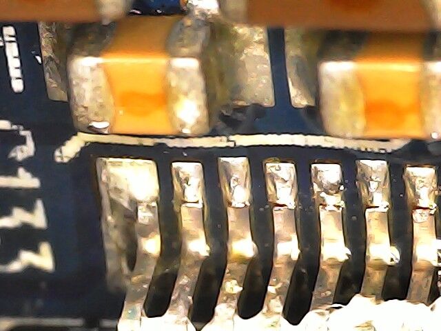

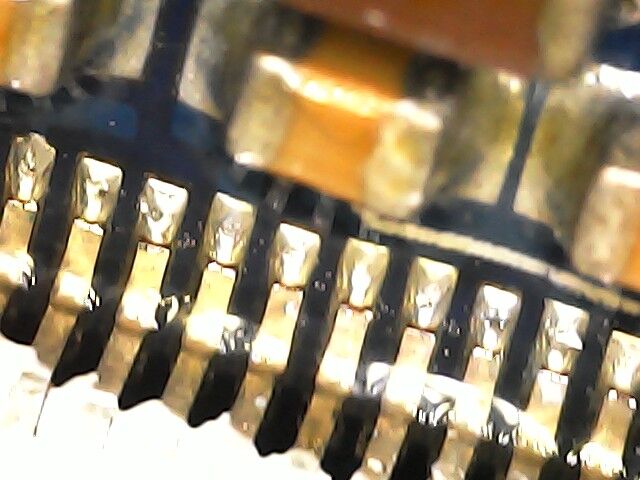

Itt is szeretném megköszönni PedroStarr88 topictársunknak a privát segítséget,
És egyben le is írom a megoldást, ha valaki hasonlóan járna, hiszen épp azért csodás az a fórum, mert rengeteg segítséget kapunk, kaphatunk egymástól....
SZóval az AI-t is megkérdeztem, és ugyanezt alátámasztotta topictársunk, hogy sajnos ennek a típusnak "híresen" szar forrasztásai vannak...
A megoldás nállam az volt, hogy a (nevezzük most így) végfok panelen minden kimenethez tartozik 2-2db kondi! Ezekenek a lábait forrasztottam újra, valamint ugyanaezen a panelen, ha leszereljük, alul van 2db (talán) végerősítő IC (mert ezek vannak hűtve , és ezek forrósodnak) , szóval ezeknek a lábait forrasztottam újra...
Valójában némi folyasztószert raktam rá , és igy forrasztottam csak újra...
Teszt után a recsegés elmúlt, a PedroStarr88-nak pedig nagyon köszönöm, hogy megmutatta az utat, és foglalkozott a problémámmal
