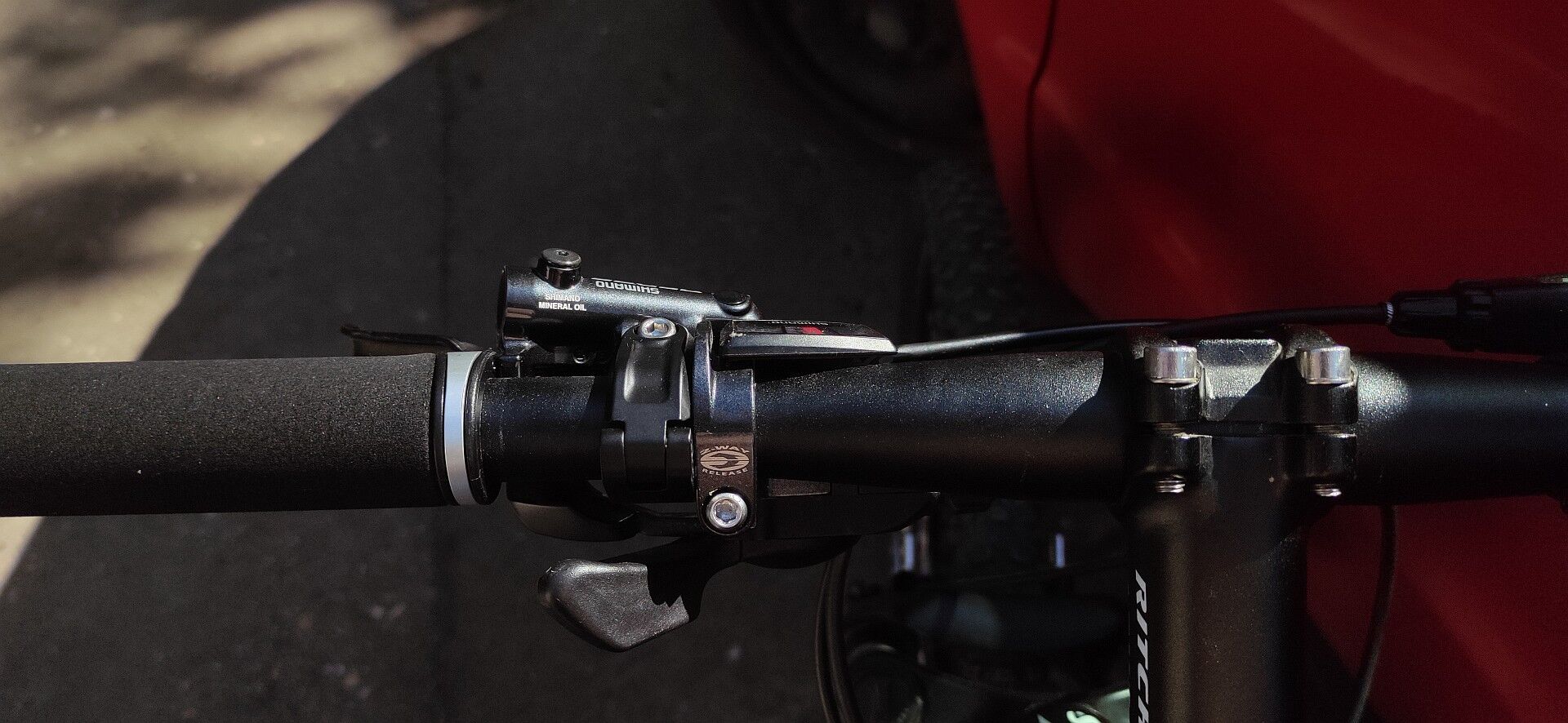

[link] Ilyenem van. Az a legfőbb bajom, hogy a leváltó (amelyik a kisebb lánckerékre teszi a láncot) ravasz nekiütközik a fékkar testéhez így nem tudok az ujjammal mögé nyúlni rendesen. Ahhoz, hogy odaférjen az ujjam, el kell fordítanom a kormányon a váltókart de még így sem az igazi, ráadásul így nem is látom a váltó "kijelzőjét".

Milyen van neked? Talán a Shimano l-spec EV a legjobban pozicíónálható, de még ott is meglehetősen korlátozott a mozgástered, ami szerintem kezünk felépítése miatt van, hisz ugyanabban a kézhelyzetben ugyanazzal a kézzel kell tudni hüvelyk (esetleg mutató, bár azt nem tudom ki használja
) ujjaddal finoman váltani és közben többi, főleg szintén mutató ujjaddal a fékkart kezelni. Meg kell keresni a legkompromisszummentesebbet.
Melorin
Amióta felszereltem a bicómra a tárcsaféket, a váltókart valahogy nem tudom kényelmes pozícióba belőni. Nem férnek jól meg egymás mellett a fékkarral. Más típusú váltókart gyártanak tárcsafékkar mellé?
