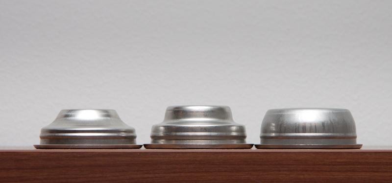

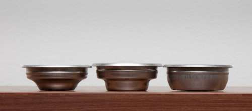

nem értem a peremig kérdést sem. milyen peremig? a belső, 41 mm-es rész pereméig? 7-8 gramm, pont ez a bajom. a külső, 58 mm-es részt telinyomva? 14-15 gramm, gondolom, de nem ezért vettem, akkor inkább húzok már egy 18-20 grammos duplát.
az előbb próbáltam 13 grammal, 58 mm-es tamperrel, a végeredmény szar, nekem valahogy sosem ment ez a jól megpakolt lm szimpla. 9,5-10 grammos szimplát akarok
lagoon79
#8744
ezt a szintezést nem értem, nekem az a bajom, hogy ez az lm szimpla nem ugyanaz, mint amit fél évvel ezelőtt rendeltek a srácok. akkor abból véletlenül maradtam ki
, de SiD kölcsönadta a sajátját hónapokig. most rendeltem, mondván, hogy jó volt, nekem is kell, erre kihozzák ezt az izét, 7-8 gramm az túró

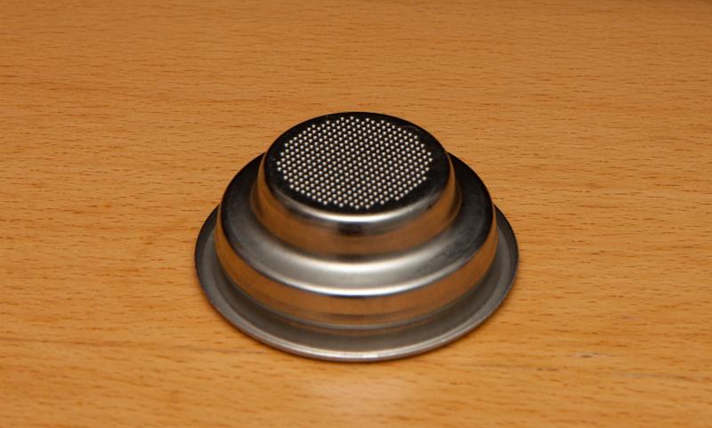

nem úgy van az, nem megy fel az enyémre. szemre megnéztem, sokkal finomabb szövésű ez a pro felsőszűrő hálós része. hogy ez mennyit számít, ki tudja.
viszont az lm szimpa bakker nem olyan, mint eddig, vagy én vagyok már szenilis. de ez tényleg 7 grammosnak tűnik, nem fog belemenni a 9,5, ráadásul a 41 mm után a "válla" nem sík, mint a múltkorinál, ami nálam volt, hanem szépen lejt befelé. azt hittem, egyféle strada 7 grammos szimplaszűrő van. majd összenézem a casmonál a régivel, de a tippem az, hogy nem ugyanolyanok.
