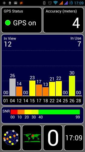

Nyugodj meg, nem kell felkapni a vizet. Official 108 van a telomon és 8-10 holdat is fog egyszerre jó helyen többet akár 40 feletti snr értékkel. Csak nem hazudok... Amugy raktam már be képeket. Nem hitből terjesztem az infot hanem elmondtam hogy működik nálam, jobban mint a hires gps fixesek, amik alapból semmivel nem hoztak többet az officialoknál.
Kioktatást nem kértem. -

Azért a sw bug mellett az szól, hogy többen releváns különbséget tapasztaltak rom verziók gps-ei között. Illetve más telefon anny holddal és snr értékkel tökéletes. Hiába jó az snr érték, a térképen már ugrál, mintha nem tudná kiszámolni a hold adatból a pozíciót, és mániákusan csapkod az elérhető holdak között.

én is teszteltem le-fel rakott hátlappal, de semmi hatása nem volt, ezért elgondolkodtam azon, hogy egyáltalán jó helyen vannak-e a csatlakozók, de még nem találtam jó módszert a tesztelésére. És külföldi fórumokon is azt írják, hogy semmi köze a hátlapnak a GPShez és ha kinyitod a telefont egyértelműen látszik a GPS antenna, még oda is van írva mellé: GPS.
