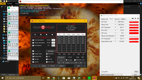

Épp ez a bajom, hogy minek megy turbóban 0-24?
energiaséma kiegyensúlyozott, firefox fut, meg háttérben HD sentinel, teamviewer,
qbit torrent, brother nyomtató kliens prg, malwarebytes, poweriso futnak. ha bezárom a firefoxot akkor a proc használat leesik. de ugyanúgy marad 3094Mhz. -
Tim82
Az mondjuk kicsit fura, miért megy állandóan 3,3Ghz-en, főleg 75% max CPU-n, amikor a turbónak se kéne mennie, terhelés nélkül illene tápról is abbahagynia a turbózást 100%-on is, a T420 nálam legalábbis így csinálja.
Ha nem annál az energiasémánál állította be ezt, amelyiken aktuálisan használja a gépet, azért ez előfordulhat.
Én mondjuk azt sem értem, hogy a speedstep-et minek kellett kikapcsolni (a Turbo kikapcsolásának van értelme), de mindegy.

Én is észreveszem, ha be van kapcsolva a turbó, mert meg akar sülni a proci... már egy böngésző is 80 fok fölé tudja fűteni
Azzal egyetértek, hogy a magas órajel kompenzál az alacsony TDP-vel szemben.De tény, hogy teljesen jó ez a T420 az i7-el + 8gb rammal. Mindaddig, amíg pl. egy Terragen-t el nem indítottam múltkor, a 720p-s képet több mint egy órán keresztül csinálta

Nagyon furcsa nem kéne egy alacsony olvasás így megdobja.
Őszintén szólva a Nvme Pro Samsungokat nem ajánlanám laptopba, nagyon durván melegednek. Az OEM SSD-k sokkal jobban vannak optimalizálva erre.
Amúgy 70fok a max és az már a throttling.
SATA-s amúgy 4W-ig megy szóval, valami az energia managementtel van probléma. -

Frawly
Az i5-2520M-et most nem tudom lemérni, mert nincs fent Windows, de a hwbot oldalon 256-267 pont van neki jelölve CB R15 multicore-ban, single core adatokat nem találok. Magyarán az van, amit írtam, nagyon együtt vannak, kicsi különbség van az említett procik között, 2/4-es prociról 2/4-esre csak a CPU erő miatt nem éri meg váltani. Hosszabb akkuidő, erősebb/jobb IGP, jobb kijelző, több RAM, USB 3.x, M.2 foglalat, stb. miatt megérheti, de egyébként nem.
Abban egyetértek, hogy az i7-6600U-ban ennél több lenne, csak az energiakerete van nagyon szűkre meghúzva, és emiatt nem tudja sajnos kifutni magát. Ez a helyzet súlyosbodik is, amikor játszanál rajta, izzítja a GPU-t is, és azzal osztozva a 15W-on még kisebb órajelre kapcsol vissza, akkor meg aztán tényleg semmi különbség nem lesz.
A forráskódfordítást nem tudom, mert i7-2620M-en csak kisebb projekteket (Arch Linuxon AUR-os csomagok), meg régebbi Linux kernelt forgattam defconfiggal, míg az i5-2520M-en meg mindenfélét, újabbakat (ezekben nőtt a kódméret is), főleg Gentoo, így nem tudom összevetni, de érzésre nincs sok különbség, valamennyire érezni, de nem számottevő.
Frawly
Nem, nekem nem throttlingolt, azt csak járulékos információnak írtam. Mondom, nincs érezhető különbség sajnos, parasztvakítás az i7 az i5-ös mobilprocihoz képest. Bár X220-ban annyiból lehet értelme az i7-es procinak, hogy az ugyebár az alaplapra van forrasztva, és az i7-es alaplapon van USB 3.0, míg az i5-ös lapon csak USB 2.0 van. Árban meg nem nagy különbözet most már egy i5 vagy i7-es lap. Ennyiből miért ne, de hajtani nem érdemes rá, mert a gyakorlatban nem sok pluszt jelent, azt kell mondjam. A legnagyobb limit az alacsony IPC meg a 2 mag, és a cache se valami sok. Ez mindenképp rányomja a teljesítményre a bélyegét. Pont ezért van, hogy az i7-6600U sem gyorsabb, épp úgy 4 MB L2 cache, 3.4 GHz turbófreki, 2 mag, 4 szál, szóval lényegében azonos az i7-2620M-mel, csak a fogyasztása sokkal alacsonyabb, meg talán az magonkénti IPC kicsit jobb, illetve ha DDR4-es memória van alatta, az még hozhat egy kis javulást a DDR3-as i7-2620M-hez képest. Amiben az i7-6600U elvileg sokkal erősebb, az a GPU... lenne, ha nem kéne a piti 15W-os energiakereten osztoznia a procival. Illetve az i7-6600U kezeli a 32 GB RAM-ot, míg a 2. gen csak 16-ot max. De tényleges, nyers teljesítményre nem sok különbség van közöttük. Sajnos.
Tim82
Én totálisan nem érzek különbséget használat közben sebességben az i5-2520M (X220) és i3-3110M (X230i) között. (Mindkettőben ugyanúgy 16GB RAM, SSD, mindkét gépen ugyanúgy Ubuntu 18.04 LTS Mate fut.)
Megkockáztatom, hogy az R61-em sem érződik sokkal lassabbnak náluk (T9300, 8GB RAM, ugyanaz a Linux)...
Benchmarkoknál persze biztos más a helyzet, meg olyan helyzetekben, ahol tényleg számít a fejlettebb IGP. Az én felhasználási körömben a light-os játékon kívül ez pont nem fog előjönni.

Levizezek egy x220-at i5-el és i7-el, 30 fok felett nem lesz a proci, ezt megoldom. Utána kap 10 tippelési lehetőséget mindenki, hogy melyik-melyik.
Ezek az érzés dolgok mindig veszélyesek. Számokat kérünk. Mennyi ideig ment az encode-decode, tolta ki az Lr-Ps-Pr a cuccokat, futott le a számítás, pörgette ki magát a 3dsMax, rajzolt a Fusion vagy lett meg a 3D print modell Cura alatt. Ezekkel lehet haladni, minden más sajnos sokat nem ér. Érzésre tegnap melóban 2 és 3 között eltelt 10 év. Na most ez ugyanez
Frawly
Ezt tudom cáfolni. Volt nekem is ebben az X220-ban i5-2520M és i7-2620M is, igaz az alaplapra forrasztva. Szinte alig van különbség. +6%-kal több órajel és +33%-kal több L2 cache. A gyakorlatban észre se nagyon venni, max. 5% különbség, ha van teljesítményben, ha épp egyikkel sem futsz bele thermal throttlingba, mindkét proci lepkefing szerintem ma már. Alap dologkra használható (átlag felhasználás, OS, böngészés, irodai programok), de komolyabbaknál (4K videólejátszás GPU-s segítség nélkül, forráskódok fordítása nagy tételben, stb.) csúnyán elvérzik, hogy csak 2 magos, meg kevés a cache. Ma már kicsit is komolyabb dologra min. a 4 mag 8 szál való, 6-8 MB cache-el, és ez is abszolút minimum, fejlesztésre, játékra, stb..
