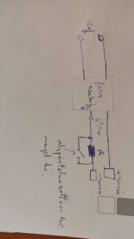

Headless
Korábban ítt kérdeztem és építettem egy "tápegységet" most az lenne a kérdésem, hogy ilyen kis méretben van-e valami ésszerű módja annak, hogy neadjisten távolról (ethernet,wifi), vagy könnyebb esetben sima időzítő kapcsolóval, csökkenteni kimeneti feszültséget, hogy az eszköz akkumulátor védő funkciója bekapcsoljon, és kikapcsolja az eszközt?
Jelenleg ezem van. ez egy sima fesz szabályozó én arra gondoltam egy plussz ellenállást beköthetnénk az előremenő ágba, egy időkapcsolóval. fontos, hogy az idő itt 4-5 óra lenne.
és az kéne, hogy "megjegyezze" az időzítést és bekapcsoláskor azonnal induljon el egy visszaszámlálás az építéskor beállított idővel.

Headless #72162 üzenetére
Ahogy nézem
egy ilyen elég lehet.
https://www.hestore.hu/prod_getfile.php?id=5002
ha a Vi=9 V, akkor a tipikus összeköttetés esetén R2/R1=0,28 ha jól számolok, ekkor Vout=7,4 lesz.
Mi alapján döntsem el, hogy mekkora ellenállást rakjak fel? minél kisebb, de azért közel az arányhoz? és inkább nagyobb felé menjen el az arány, így kisebb lesz a fesz.
pl R2=330 mOhm;R1=1,2 Ohm
ebből R2/R1=0,275
így Vout=VIn-1,25*(1+R2/R1)=7,40625 Vvagy most átnézve a bekötést én azt gondolom, minnél nagyobb ellenállás kéne, szerintem. De javítsatok ki ha rosszul gondolom
de az arány szerintem stimmel,
33kOhm/120kOhm mehet.A programozási áram mekkora lesz? gyanítom nagy ellenállásal eléggé kicsi. Szóval elég a feszültségre figyelnem az ellenállás vásárlásakor?
hosszú kábel miatt kell mindkét kondenzátor, ez a dokumentáció szerintinek kell lennie.
Az eszköz nem fogja hiányolni a 3. pint? gondolom töltöttség, termikus adatokat szolgáltatna. de ügye ez így nem nagyon lesz.
