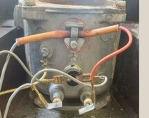

Ha lehúzod a fűtőbetét saruit, majd szigetelőszalaggal vagy bárhogy gondoskodsz róla, ne érhessen hozzá semmihez, utána tesztelheted. Ha így nem old le a FI-relé, akkor ott bent van a hiba (átvezetés).
A fekete henger a bimetálos hőkapcsoló (kicsit hülyén "hőgombának" is nevezik), 92 °C felett szakít meg általában, ez szabályozza a főzési hőmérsékletet.
Ha a fekete műanyag netán átvezetne testre (nem mondom bakelitnek, ma már más anyagokat használnak), azt is ellenőrizheted, ha teljesen kiiktatod és ideiglenesen összedugod egymással a saruit. Itt is vigyázva, hogy ne érjen semmihez.
Nyilvánvaló, így már nem szakít meg 92 °C-on, de rövid teszt elvégezhető. A hőbiztosíték magasabb hőfokon olvad ki, mint következő védelmi lépcső.

Relé, ilyen és hasonló gépeknél azért használatos, hogy a 25 perc inaktivitás utáni automatikus lekapcsolás megoldható legyen. De ahhoz tartozik általában egy 8 lábú kis processzor is, ami figyeli a felhasználói aktivitást (kapcsolót piszkálta az ember) és az utolsó akciótól számít mondjuk 25 percet.
Az IC és a relé tekercse igényel táplálást is, kapacitív előtéten keresztül, ami néha tönkre tud menni, mert némi igénybevételnek van kitéve. Tehát első az IC tápfesz. ellenőrzése (amit egy Zener dióda határol, ebből adódik az érték), utána a nagy kondenzátor mérése, ha nincs feszültség.
Ha a relét érintkezőit átkötöd, a gépnek működni kell, csak nem fog kikapcsolni 25 perc után. Mindamellett pontosan olyan típust nem láttam, csak egyéb tapasztalatok alapján következtetek, ezért nem 100 %.

Ilyen "okos" mezei kvfőzőt még nem láttam belülről, nagy változás nem lehet a hagyományoshoz képest.
Szétszeded, mérsz, bejövő 230, kapcsoló, hőkapcsoló, vésztermosztát (ez utóbbi 1x old le, cserével javítható, ez a jellemző hiba egyébként), fűtőszálat kimérni, a relés egység valahol az áramútba van, nem sok vizet zavarhat hibakeresés szempontjából. De persze bedögölhet ez is csak mint írtam, ilyennel még nem volt dolgom, nem tudom mit kapcsol a relé. Tippre a gőzöléshez lenne köze de nem biztos. -

en is azt mondanam hogy ovatosan, es legjob az egeszet cserelni alaplemezzel. mivel az egesz cucc a vizben all, igy barhol van egy kis lik vagy repedes akkor mar levaghatja. ezzel az erovel a bimetalon is lehet annak is benyulik az erzekeloje a vizbe. az is arulkodo ha vizcseppek vannak az also lemezen, vagy fekete koromnyomok. nem sok, egy ket csepp, vagy mintha poros lenne.
en igazabol a mienknek fel se tettem az aljat mert jartam ugy hogy allt benne a viz, van ugyan egy kis luk amin ki kene csopogni de az eldugult. azt is felfurtam nagyobbra. de soxor van hogy megreped a tartaly, es aelkezd a szigetelo hab alatt szivarogni. nem nagyon csak kicsit, szepen lecsorog az elektromos reszre. nekem eleg sok bojlerem volt mar, mindegyik valami ilyesmi veget ert. -

"Érintésvédelemmel tisztában vagyok, "
Engem erről sajnos (beírásaid alapján) nem tudtál meggyőzni.
Nagyon veszélyes dolog ez. Meg is halhatsz, vagy valamelyik hozzátartozód. Jobb lenne oda egy olyan ember, aki tudja, hogy mit csinál.
Szinte 100 %, hogy a boyler zárlatos. Bármelyik pillanatban találkozhat a fázis a kifolyó vízzel vagy a fém testtel, csővezetékkel. Ha a földelésed rossz, vagy gyenge, akkor abba belehalhat az éppen ott tartózkodó személy.Megér ez a kockázat pár ezer forintot?

erdemes leszedni, nekem volt amiben 2 vodornyi vizko volt. anodot is erdemes venni. de lehet hogy a termosztat szar.
apamek tudomanyos hipiszupi mosogepeben levo futoszal multimeterrel jot mutatott, de soxor nem melegitette a vizet. kihivtak a szervizt es kiderult hogy ennek ellenere volt valami szivargasa amit erzekelt a gep es lekapcsolta, szalcserevel jo lett. -
