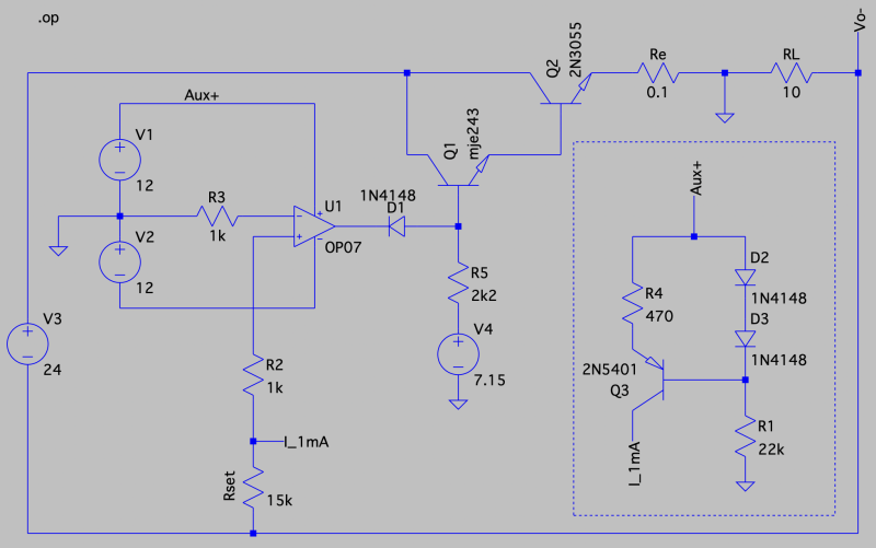

A "lebego opamp" koncepciot igyekszem ezzel megfejteni, azt hiszem kezdem kapisgalni.
Kicsit atrajzoltam, egyelore az aramkorlat nelkul, es aramgeneratoros feszultseg beallitassal.
Most itt az Rset*1mA feszultseg jelenik meg az RL-en (ez lenne a kimeneten a terheles), es leviheto nullaig. -

Igazad van, amikor nem hasznalod a sense-t a 47 ohm rovidre van zarva.
Akkor viszont miert nem all be a tap kimenete nélküle (szimulacioban)?
Azert mert akkor nincs ellenállás az opamp invertalo bemeneten? -

aujjobba
Dr. Szilikát #92931 üzenetére
Az R5-R6-Q4 struktura egy Vbe-multiplier, az R5/R6 aránya állítja be, amint R5=R6 ott 2 diódányi feszültség esik.
szerk.: a Q2/Q3 szempontjából lehet végülis osztonak nevezni, ok.Az elofok bazisosztoja az R1/R2(/R20).
