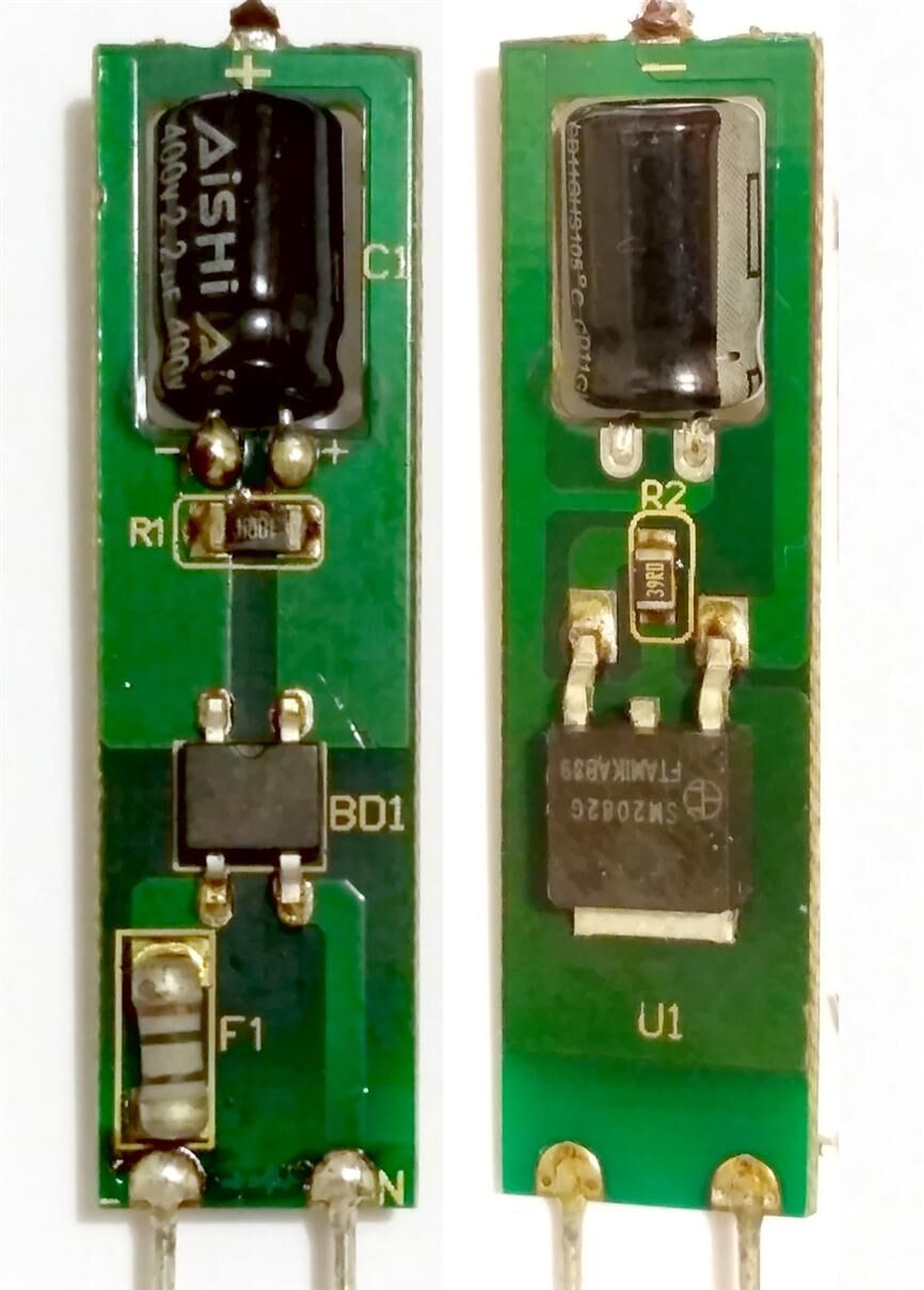

Félreérthető voltam. A két kimúlt "kukorica" egyike sem volt dimmelhető. A nyák két oldala: [kép] . Az egyik nagyon halványan világít, a másik erősen de villog.
Ha a dimmelhetők jobban bírják akkor inkább olyat vennék. -

Ilyen
Kettő is hasonlót csinál, az egyikre 2 sima LED égő van téve, a másik egy LED szalagot hajt meg, de itt már az elődje is ugyan ezt csinálta... -

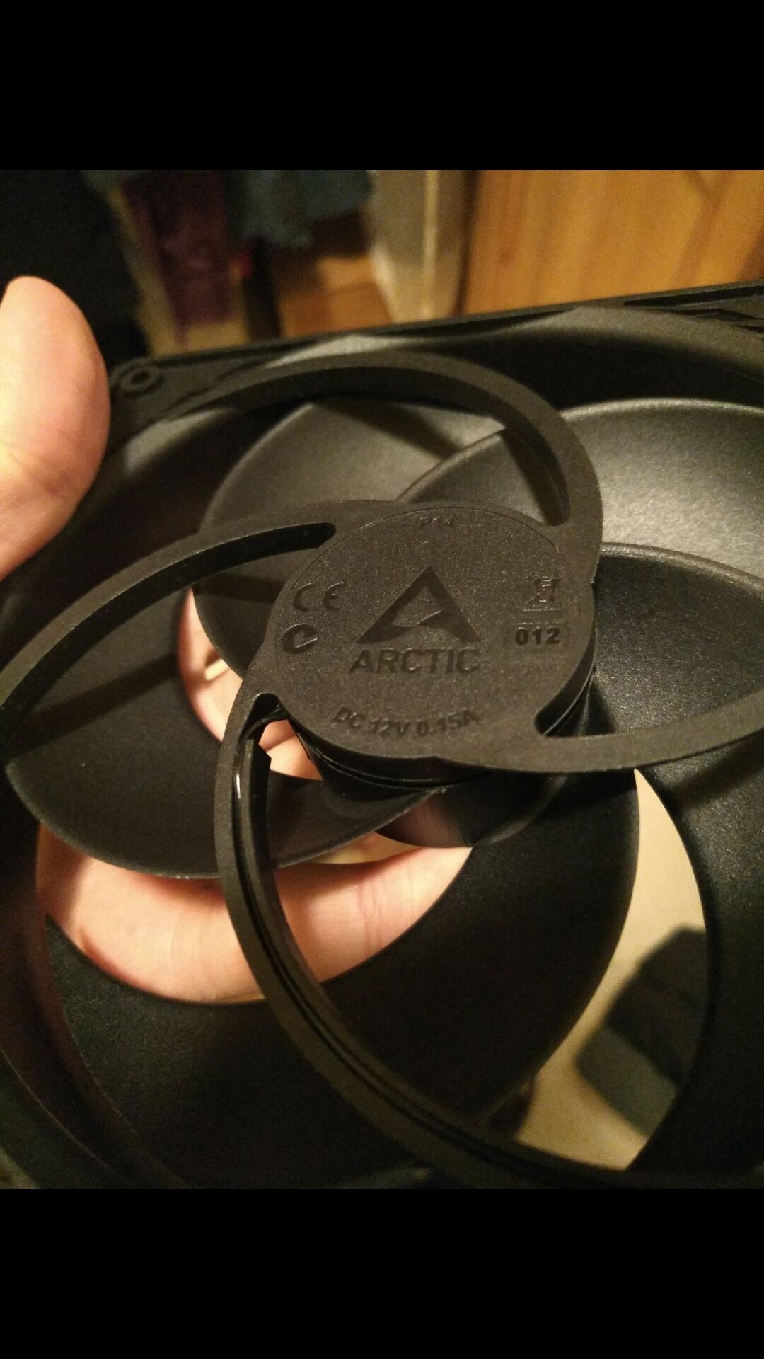

Köszönöm szépen válaszod!
Értem, sajnos, ahogy kinéz ez a venti nem olyan egyszerű eset, szokásosan a hátán nincs ilyen zéger gyűrű szerűség (lehet, hogy a propelleren levő márkajelzés alatt volna... szétszedni nem akarom a vadi újat, nehogy aztán hangos legyen a csapágy vagy mittudomén a beavatkozás után
), amivel le lehetne venni a propellerét, hogy hozzáférjek ott, ahol a forrasztás van. Meg lehet nem is vagyok ügyes annyira, hogy ott ne olvasszak szét valamit.
Akkor végülis a kábel másik kábellal toldását te sem feltétlenül bíznád forrasztásra eszerint nem? Nem csak az épületvillamosságban nem javallott ez a megoldás akkor nem?
Sajnos a jobb oldali pont a lecserélendő csatlakozó... a bal oldali ami a táp belsejében van.
Ilyen a végcsati:
Ilyen a venti:
Dr. Szilikát #77212 üzenetére
A legtöbbjén a matrica alatt ott van a két szál forrpadja...
