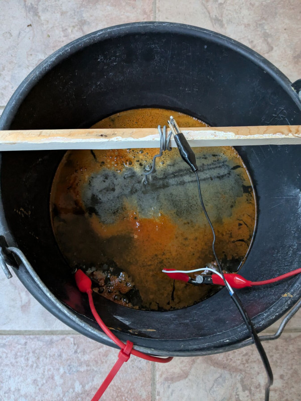

Dr. Szilikát #101028 üzenetére
Nem lett tökéletes, de azért valami van. Kb. 1 óra után ennyi rozsda gyűlt össze a vízen. Az anódokat kicseréltem százas szögekre.
