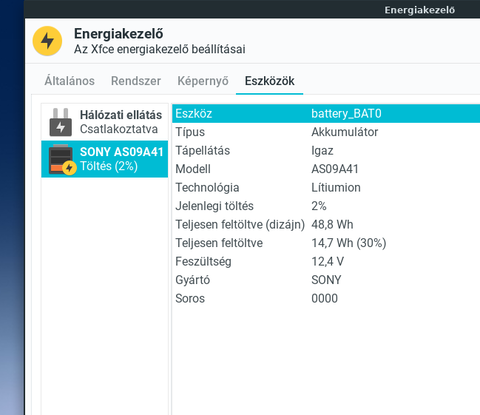

Barret001
Van egy majdnem döglött laptop akkum (30%.os) Feltöltődött 100%-ra,újra indítottam a gépet CSAK akkuról.Már csak 95% töltést mutatott,és 50 perc üzemidőt. 5 perc után feldobott egy figyelmeztető ablakot,utána fogta magát,és lekapcsolt.vissza dugtam hálózatra,elindítottam,majd ránéztem az akkukezelésre. 12,4V,és 2% töltöttség! Ezt nem értem,mert 50 perc üzemidőt írt,és a 12,4V töltöttség marhára nem 2%! 3 cellás pack. az akkuk századra egyformára voltak töltve,4,02V-ot mértem mindegyiken. Az a dolga az elektronikának,hogy a felhasználó szemébe hazudjon? Vagy ezt hogy értelmezzem?
Ha belenyom még 98%-ot hány volton lesz? -

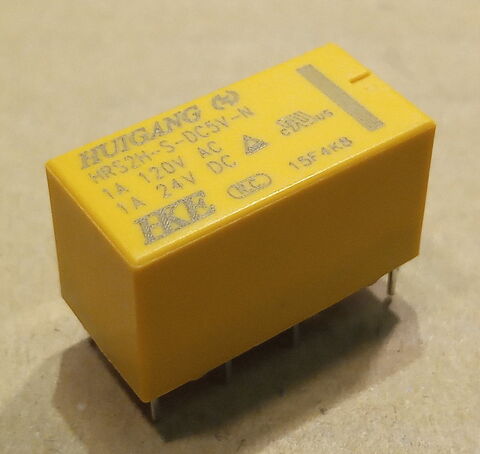

Tehát, ha jól értem, akkor valahogy így nézne ki?
Persze most feltételezve, hogy a +5VDC a kapcsolóról jön.#82496 razorbenke92:
Van esetleg konkrét javaslatod a dióda típusára vonatkozóan?
A relé típusáról fentebbi hozzászólásban van fotó.#82497 leweegee2:

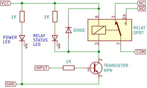

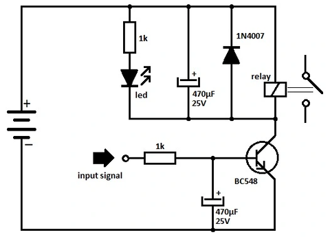

#68216320 #82494 üzenetére
"Arra gondoltam mindegyik relé kapna még 1-1 led-et, mondjuk 1kOhm ellenállással."
Sok az 1 KOhm, elég oda 330 Ohm is, így 5 Voltos tápfesz mellett pont 10mA fog folyni a LED-en, 1 kOhm esetén meg csak 3,3 mA folyna.
*(Feltetelezve, hogy sima piros ledet használsz, ha kis áramút akkor nem szóltam
Párhuzamosan jó lesz a LED
Védődióda nem lehet, két okból:
- Ha megnézed a képet, az antiparalel dióda szembe van fordítva a feszültséghez képest. A feladat annyi, hogy a tekercsben megszűnő fluxus közben indukálódó fordított feszültséget elvezesse. Ha LED-el helyettesítenéd, csak a kikapcsolás pillanatában villanna egyet*
- Az antiparalel diódának nagyobb feszültség-áram értékkel kell bírni. Amit linkeltél 1n4148 dióda 100V feszültséget, illetve 2A tüskeáramot tűr el.Lassú voltam
Ahogy itt is mutatják, csak neked kondi nem kell, a felső egy késleltető kapcsolás:
A védődióda a megszakítás pillanatában a tekercsben indukálódó ellentétes irányú feszültség ellen véd, miután a tekercs az áramot továbbra is fenntartani "igyekszik", ezért húz ívet a kapcsolónál, az induktivitásban tárolt energia függvényében. Nagyobb feszültség azért alakul ki, mert rövid időbe sűrítődik, adott energiamennyiség. A védődióda ezt az energiát felemésztve fékezi, lassítja is a relé elengedését, noha ez általában nem feltűnő mértékű.
Akár félvezetős vagy mechanikus kapcsoló, a jelenség ellen mindkettőt védeni kell.

Dr. Szilikát #82492 üzenetére
"A tekercsre kötött antiparalel védődióda viszont a mechanikus kapcsolóhoz hasznos, a kikapcsolási (mikro) ívhúzás, szikra, zavarimpulzus megfogására."
Nem tudom jól értem-e, de valami ilyesmi dologra gondolsz? [kép]
(netes kép volt az alap, dióda típusa is azon volt)#82493 Barret001:
"Kaphat direktben 5V-ot.Relék így működnek."
Köszönöm az info-t. Akkor megint csak túlkomplikáltam
Akkor mehet direktben a forgókapcsolóra.Arra gondoltam mindegyik relé kapna még 1-1 led-et, mondjuk 1kOhm ellenállással.
Akkor ezt hogyan kössem be? Mondjuk a parallel diódával és a relével párhuzamosan ezt is?
(Gondolom maga a led nem lehetne védődióda a plusz ellenállás miatt, igaz?)
Elnézést a sok kérdésért. Nagyon amatőr vagyok még. -

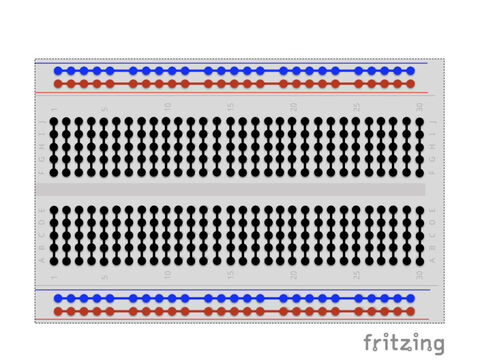

Pötyi

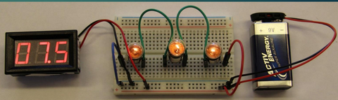

#68216320 #82461 üzenetére
Az úgynevezett "breadboard"-nak a belsejében van a keresztirányú huzalozás:
What is inside a breadboard? -
Dr. Szilikát
Soha nem használtam, az "én időmben" nem létezett, de ez ennyi:
#68216320
Sziasztok.
Bocsánat, ha nagyon amatőr a dolog, de egy elméleti kérdésem lenne.
Amikor valaki egy forrasztás nélküli próbapanelen egy kapcsolást dob össze, akkor hogyan oldja meg az alkatrészek huzalozását?
Például:
Egy izzó bele van szúrva a próbapanelba és mellette egy lyukba szintén egy vezeték. De ettől még hogyan érintkezik a vezeték és az izzó? Valami spéci átkötő van a panel hátoldalán?
Viszont a vezeték tüskéje nem olyan hosszú, hogy a túloldalon ráköthető legyen valami, nem?

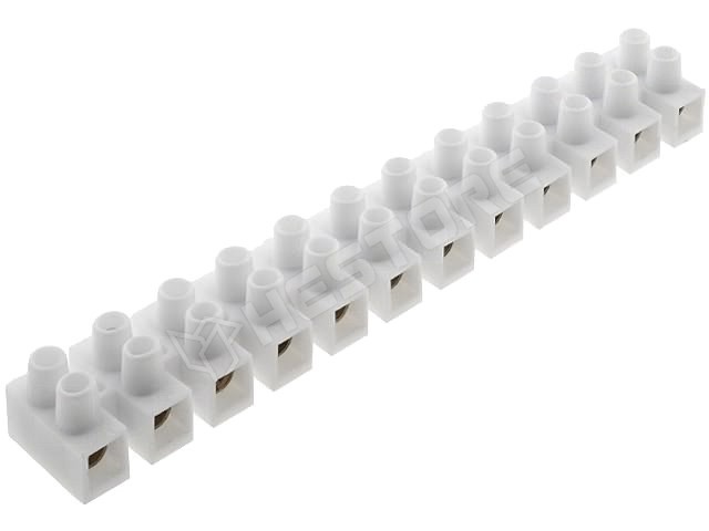

Dr. Szilikát #82457 üzenetére
Köszönöm szépen, úgy csináltam, ahogyan írtad.
Mondjuk érvéghüvely nélkül - most már legalább tudom, hogy olyan is létezik.
A régi vezetékemnél nagyon kicsit smirgliztem is.
És nekem a legegyszerűbb sorkapcsom van, a fémhüvelyekben csak csavar van a rögzítésre, lemez nélkül. -

peter889 #82456 üzenetére
Ónozás problémaforrás lehet elvileg, mert idővel elnyomódik, meglazulhat, amellett elektrokémiai jelenségek, ónpestis, ilyesmi.
Érvéghüvely a legjobb bizonyára, esetleg anélkül is elmehet, megfelelően összesodorva, szorosan illeszkedjen és a szorítóban lévő lemez alatt szabályosan illesztve, határozottan megszoruljon. Ha túl vékony a sodrat, akkor visszahajtva, duplázva, ami egyébként is elősegíti a könnyebb bedugást.

Ha [ilyesmi] sorkapocsba vezetéket illesztek, hogyan tudom szakszerűen megtenni?
A vezetékblankolás után a lecsupaszított szálakat kicsit összesodrom, majd nagyon finom smirglivel nagyon kicsit lecsiszolom, majd forrasztóónnal bevonom és ezt követően beillesztem a sorkapocsba és odacsavarozom?
Vagy ha nem így kell, akkor hogyan?
Köszönöm szépen előre is.

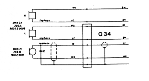

Dr. Szilikát #82446 üzenetére
Előbb nem részleteztem, megpróbálom érzékeltetni: azonos, helyes fázisban a mono hang gyakorlatilag a fejünk közepében szólal meg.
Ellenfázisba kötve egy fura érzés, mintha azon kívül menne "valahová", de nagyon jól észrevehető, hogy "nem normális" hangzás.

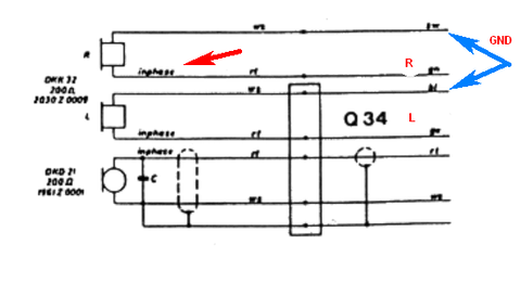

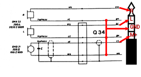

bucihost #82445 üzenetére
Szimmetrikus vezetékelésű fejhallgató köthető aszimmetrikusra, egyszerűbb, mint fordítva.
A piros nyíllal jelölt szó, hogy német vagy mi, nem tudom, de azért vettem melegpontnak (+), mert a mikrofonnál is melegpontként szerepel. A színeket is megpróbálhatod megfejteni, de méréssel / recsegtetéssel is beazonosítható a két hangszórója, utána bekötheted párhuzamosan.
Ha furcsán szól (ezt észre fogod venni), akkor ellenfázisba kötötted, nem jó. Egyiket megcseréled, kész.
bucihost
Hozzám került egy retro fejhallgató. AKG Q34.
Viszont nincs a végén csatlakozó. Rá szerettem volna rakni egy Jack csatit, de ebben kicsit több vezeték van mint kellene (7). Neten találtam service manualt, de azon nem tudok eligazodni. Tudna valaki segíteni mit hova kellene kötni? Vagy egyáltalán ez működne-e jack csatival?
Elég rossz minőségű a manual sajnos. -
