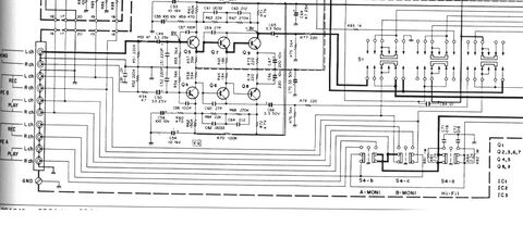

Nem szoktam a készülékeim kapcsolási rajzát böngészni (szerintem, ha ezt kell tenni, az már probléma
), de most megnéztem az egyik erősítőm, egy Kenwood KR5010 receiver kapcsolási rajzát.A kapcsolása (attól eltekintve, hogy kettő TAPE bemenete van) elveiben teljesen olyan, mint a te SONY erősítődé, a nem használt bemeneteket rövidre zárja:

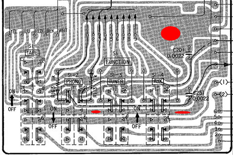

Megnézve a Service Manual-t, talán valóban, az ónleszippantásos megoldás tűnik a leginkább kivitelezhetőnek. (Vezeték megszüntetés problémás lenne a testelés és a C201, C251 kondik miatt)
Ha jól nézem a beültetési rajzot, akkor a kapcsolók 1-2 részének (magnó esetén 3-4) közösített lábairól kellene leszívni az ónt. Jól látom a dolgot?

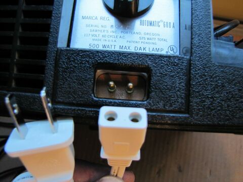

Képen nem annyira érzékelhető, de ahogy írta, nagyobbat kell elképzelni:
Két tüskéje van, 1,2-1,4 centire egymástól, majdnem olyan vastagok, mint egy normál villasdugó tüskéi. A csatlakozó maga 3 centi széles kb, téglalap keresztmetszetű.

Szerintem ez a régi fajta borotvákhoz használt borotvazsinórnak megfelelő csatlakozó.

Akkor jól láttam én is, hogy a kapcsolók testelik a bemenetet.
Mi a véleményed, jelen helyzetben lehetne valami módosítást végrehajtani, ami orvosolná a problémát?
Hirtelen nem jutott más eszembe, mint készíteni a 3 bemenethez 3x2db rca apa-anya kábel toldást, mindegyikben 1-1 50kOhm ellenállással. Ez mondjuk nagyon lehúzná a jelszintet az aktív bemenetet nézve (bár jelenleg is a "Muting -20dB" kapcsolóval használom), de rövidzár esetén sem lenne gond az eszközökkel.
Vagy esetleg egyszerűen szüntessem meg valahogy a kapcsolónál a testelést? -

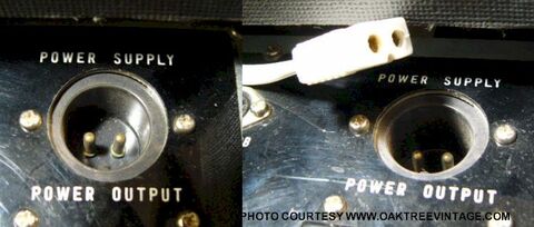

Régi amerikai (és/vagy japán?) szabvány lévén nem jó erőltetni az ilyet, 230 V-ra. Egyáltalán beruházni sem érdemes eBay 5000 forintokat sem, amíg nem vagy biztos a működésében.
Vérbeli szakmabeli / hobbis ezt úgy csinálja, hogy eleve nem bírja megállni, szétkapja, belül megtáplálja, beüzemeli, persze csak megfelelő feszültséggel.
http://www.oaktreevintage.com/Slide_Projector_AC-Power_Cord_Replacement.htm
https://www.ebay.com/itm/203829544851
https://www.ebay.com/itm/324283255591Noha itt fent a bevágás hiányzik, de lehet rokon.

Közeledünk a megoldáshoz, csak ha megnézed a kérdéses aljzatot, az nem teljesen téglalap, van egy egy kidudorodás alul felül, valamint a pinek távolsága sem passzol (igaz így az én tippeim is kieesnek). Fura egy jószág ez, leginkább a régi vasalók/rezsók csatlakozójára hajaz, de azok meg lekerekítettek.
#85619712
A fene tudja, nekem az jött le, hogy volt hozzá kábel csak elveszett, tehát használatban volt. Igaz erre a fajta aljzatra keresve, csak 110 voltos hálózati zsinórokat dob a google, szóval teljesen össze vagyok zavarodva.
De valóban jobb félni mint megijedni, ebben igazad van.
Szerintem rá van írva a készülékre hány voltról üzemel, kíváncsian várom a fejleményeket.

davebaranyai
#82366
Ránézésre egy trafó is kell, nem csak kábel. Persze lehet rosszul látom a képet.125V AC.

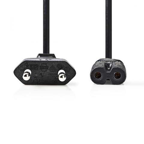

Piskóta kábel nem passzol hozzá?
Esetleg az ebay-en találni hasonlókat. -

Sziasztok, kis segítséget szeretnék kérni. Van egy vetítőm, amihez sehol sem találom a tápkábelt. Az a baj, hogy nem standard típusú (vagy legalábbis ma már biztosan nem az), és nem is tudom, hogy milyen néven keressem, honnan szerezhetnék ilyet. Két tüskéje van, 1,2-1,4 centire egymástól, majdnem olyan vastagok, mint egy normál villasdugó tüskéi. A csatlakozó maga 3 centi széles kb, téglalap keresztmetszetű. Előre is köszönöm, ha valaki tud értékes infóval szolgálni :)
[kép] -

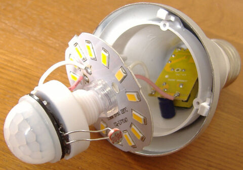

Másik lámpánál alulapos panelon az összes SMD LED-et lecseréltem, miután ilyen mozgásérzékelős lámpát meg akartam menteni:
Nem nagy kaland, az alupanelt ki kell építeni, egészet egy PTC melegítő "rezsóra" rátettem, LED-eket lekaptam róla. Utána ónpasztával felraktam az új LED-eket, a rezsón ráolvasztottam és kész.
Vagy másik esetben hőlégfúvóval is megoldottam, alulról átmelegítve a panelt.

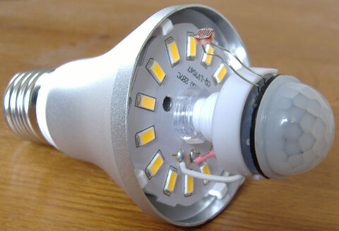

Ha a hagyományos izzó helyére tetted, a búra, környezet nem biztos hogy elegendő a LED-es fényforrás hűtéséhez. Hagyományos izzónál a meleg csak a sütővilágításnál jelenthetett problémát.

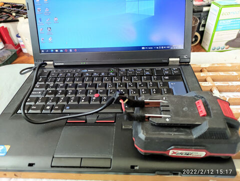

Ez az, hogy a motor tengelyéről nem egyszerű levenni az excentert. Elvileg melegíteni is kellene, hátha besegít a különböző hőtágulás, de akkor is sérülhet a motor, ha megcsúszik a tengely a forgórészben.
Ezért inkább tesztelném a meglévő motort egy akkura kötve vagy labortápra. Áram, melegedés, kommutátor szikrázásának ellenőrzése. Ha jó, akkor felesleges rendelni.

#82344 DonThomasino
LED-lámpák kapcsán ezt a részét nem ismétlem:
https://prohardver.hu/tema/led_vilagitas_a_lakasban/hsz_19962-19962.html
E14 lámpa, a kis méretek okán gyakran kapacitív előtétes, ami további problémák forrása lehet. Egy kondenzátor 50 Hz szinuszra méretezve képvisel bizonyos impedanciát (kapacitív reaktanciát), ami beállít valamennyi LED-áramot.
De ugyanazon kapacitás impulzusokkal, felharmonikusokkal szemben már kisebb impedanciát mutat. Bekapcsoláskor véletlenül a szinusz csúcsára indítasz, rögtön kap egy jó impulzust a LED, amit ugyan mérsékel egy ellenállás, illetve a puffer is, de saját méréseim szerint nem eléggé.

DonThomasino
#82346
Mit nem értesz? A fiókban, ahol tartottad, magas volt a hőmérséklet
DonThomasino
MasterMark
#82345
Ezt hogy érted ?
MasterMark
DonThomasino
#82344
Valószínűleg a hő lehet a baja.
DonThomasino
3-4 éve vettem pár db E14 es led izzót 8W os.
Vettem tartalékba is párat még akkor, nem rég kiment egy
mivel volt tartalék egyből cseréletem 1 hónap és az is kiment.
Létezik hogy ezeket már nem a használat teszi tönkre,
hanem x idő után maga a gyártó ?Gondolom szétszedni, javítgatni nem érdemes ....

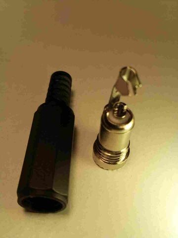

peter889
#82339
A középső eret rövidre hagyod, az árnyékolást meg áthúzod a lukon és visszahajtva kívülről megforrasztod, és a középső eret is. A külsőnél kicsi cin elég mert nem fog felmenni a kupak. Ha a középsőn csak 1-2mm-t csupaszolsz akkor a saját műanyagszigetelése fog védeni az összeérés ellen. Ha nincs luka a középsőnek akkor a testtel ellenkező oldalon forrasztasz, ott legyen a cinbumszli, akkor nem fog összeérni.
Ha ezzel megvagy akkor a füleket rászorítod az egész vezetékre, a műanyag külső részre. Ésszel mert el is lehet így csípni vagy öszenyomni.
Mondig várd meg míg a forrasztások kihűlnek mert melegen még könnyebb a szorítással elvagdosni a műanyag szigetelést.
Fogóval, körbe-körbe megnyomkodod és kész, mehet rá a kupak. Amit ha elfelejtesz előtte felhúzni a vezetékre akkor kezdheted előlről
Tehermentesítés szinte nulla, én jobban favorizálom azt a fajtát aminek vége egy kicsit kúposan szűkülő rugószerű valami. -
peter889
Tudnátok mutatni a neten olyan videót, ami szakszerűen jól láthatóan bemutatja, hogyan kell forrasztani és vezetékre rászorítani az ilyesmi tápcsatlakozókat?:
Az általam linkeltnél pl. középen nincs furat, amibe bele lehetne húzni a vezetéket. Jack csatlakozó forrasztása is érdekelne.Nem tudom, pl. hogyan lehet szakszerűen megakadályozni, hogy elhasználódás esetén összeérintkezzenek a pólusok?
Pl. a csatlakozó belsejében a középső vezetékre vajon ajánlott ráhúzni valami szoros szigetelőköpenyt egészen a forrasztásig, ami meggátolná, hogy a külső pólus azzal érintkezzen?
Esetleg azt a köpenyt melegragasztóval a vezetékhez kell forrasztani?
Vagy hogyan csinálják ezt a profik?
Köszönöm szépen előre is.

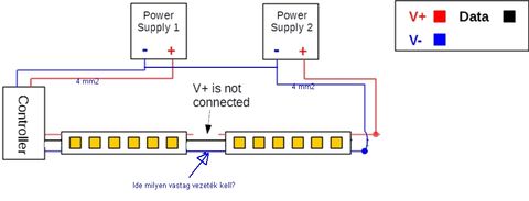

WinZol
#82313
Szoba megvilágítását WS2812B ledsorral szeretném megvalósítani.
Bocsi, de ez olyan, mintha azt mondanád, hogy telkedet a személygépkocsiddal akarod felszántani, és kérded, hogy ehhez a 95-ös, vagy a 98-as benzin a jobb
A digitális LED szalagok nem arra valók, hogy folyamatosan egyszínű, erős fénnyel világítsanak, különösen nem arra, hogy folyamatosan max. körüli fehér fénnyel menjenek.
A digitális szalagok ára sokszorosa a sima fehér LED szalagoknak, de az RGBW szalagoknál is sokkal drágábbak. Sajna ezek a digitális szalagok 5 V-al működnek a normál LED szalagok 12 V-jával szemben, a magasabb áramok miatt a kábelezés is macerásabb.
Ha mégis ragaszkodsz a digitális szalagokhoz, akkor pár gyakorlati tanács. Nem jó ötlet 2 különálló tápegységről működtetni őket, inkább 1 db, de nagyobb teljesítményű tápegységet használj. Nem kell a szalagokat 1 m-es darabokra vágni, elég ha az 5 m-es szálakat az elején és a végén is megtáplálod.
Nem tudom, hogy milyen vezérlőd van, de az olcsóbb vezérlők csak meghatározott számú LED DOT-ot tudnak vezérelni, egy RGD LED pedig 3 DOT-nak számít. A gyakorlatban ez azt jelenti, hogy egy olcsóbb kontrollerrel kb. 6 méternyi szalagot lehet vezérelni, ha ennél hosszabb szalagot kötsz rá, akkor a nem vezérelhető rész egyszerűen sötét marad
Azt javaslom, hogy olcsóbb vezérlők esetében ne lépd túl az 5 m-es szalaghosszat egy-egy vezérlőre számítva. Természetesen a szalagok vezérlését NE kösd össze, csak a tápfeszültség legyen közösítve.
Ha azonos típusúak a kontrollereid, akkor egy távirányítóval egyszerre tudod az összeset kapcsolni, persze ehhez az kell, hogy a kontrollerek mind egyszerre vegyék a távvezérlő jelét. Ez elsőre kicsit furcsának tűnhet, mert a digitális szalagok általában RF távirányítóval működnek, de hidd el, hogy gyakran előfordul, hogy valamelyik vezérlő nem veszi a távirányító jelét

jolti05
Dr. Szilikát
#82323
Azt követően, hogy múlt hétvégén leállt a készülék szakállnyírás közben (az ezt megelőző hétvégén is megtörtént, de csak abbahagytam a borotválkozást, és töltőre dugtam), szétszedtem, kivettem az akkut, és csak tegnap este tértem vissza a készülékre, amikor már a kezemben volt 2 db Vapcell aksi.
Mindkettőt beletettem az aksitartóba, egyikkel sem kapcsolt be a készülék (le voltak merülve), így mindhárom 14500-as akkut (ami benne volt, Sanyot is) feltettem tölteni egy Nitecore UM4 töltőre.
10-15 perc után (töltő szerint ~félig töltött állapoban) abszolút csak próbából kivettem a Sanyo-t, és persze arra számítottam, hogy beteszem, bekapcsolom, és működni fog (csak az aksi miatt nem sokáig), ellenben az történt, amit leírtam. Néhányszor azért még nézegettem, a másik két aksival is, ugyanilyen eredménnyel.
Ha a PWM a sebesség változtatására szolgálna, akkor nem, ilyen funkciója nem volt a nyírónak.
Ennyire sajnos nem tudok szakmai lenni, de köszönöm a magyarázatot.
Amikor már rendellenesen működött, akkor 110%, hogy az eredetileg beszerelt akku helyes polaritással volt benne.
Motorral is tudok próbálkozni, de ez a 6 lábú alkatrész biztosan kuka.
Mi segíthet azt megállapítani, hogy milyen MOSFET-et keressek a helyére? (Reméltem, hogy valami videón, vagy fotón kivehető valami, de semmit sem találtam.) -

jolti05
#82322
Az egy MOSFET-nek néz ki, ami a motort kapcsolja, esetleg PWM szabályozza, ha volt olyan funkciója.
De az úgy néz ki, mintha fordított polaritást kapott volna, egyébként ugyanis elképzelhetetlen, azonos feszültségű akku lévén, hogy kárt okozzon. Normál polaritásnál előfordul éppen, hogy D-S zárlatos lesz egy MOSFET és akkor vezet (de nagyon vezet, azaz 0 ohm), így nem ég le. Legalábbis ilyen esetben, ahol egy motor a fogyasztó, azaz nem áll elő zárlati áram.
Hacsak nem hibás a motor (forgórész / kommutátor).
Fordított polaritásnál viszont a belső diódán keresztül folyik visszirányba az áram, amin feszültség is esik, emiatt elkezd forrósodni és el is durranhat.
jolti05
jolti05
#82244
Vehettem volna a fáradtságot, hogy még eggyel jobban szétszedem a szakállnyíróm.
Az új aksi eredménye: Berakva a helyére azonnal elkezd pörögni a motor, power-on LED nem világít, a panel melegszik, és szagos.
>íme egy fotó<
Szabad szemmel nem is láttam a pirossal bekarikázott "bibit".
Néhány forrpont mellett látszatja is van a melegedésnek.
Szeretném megmenteni a készüléket, de nincs meg hozzá a szakértelmem, hogy kisilabizáljam, hogy mivel pótolhatom ezt az alkatrészt (a tetején pedig, ha szerepelt is bármi, már nincs ott), így, ha van ötletetek, azt nagyon megköszönném. -
Dr. Szilikát
WinZol
#82317
A tápegység kritikus alkatrészeinek hőmérsékletét célszerű valahogy ellenőrizni, terhelés alatt. Ventilátor pláne jó, rásegíteni, de az meg zajprobléma forrása.
A LED-szalagon eső feszültség miatt állhatott le a másik része, mivel itt minden LED tovább adja a parancsot, de valami zavar keletkezhetett az útvonalban.
Egy módszer a LED-szalaggal párhuzamosan kiépített vastagabb vezeték is, átkötésekkel. De ez nem árt a pozitív ágnak sem, a feszültségcsökkenés, vagy pláne túlterhelés mérséklésére. Keresztmetszetet viszont nem tudok javasolni, nem építettem még ilyen rendszert.
WinZol
razorbenke92
#82314
Ha jól értelmezem a rajzodat, akkor a második tápvezeték csak a második szegmensre érkezik be, és az első szegmens negatívjával csak a ledszalagon keresztül találkozik eredeti felállásban?
Jelen pillanatban azon keresztül sem. (A rajz nem pont az én rendszerem, csak nagyon hasonlít).
Jelenleg a negatív póuos a két tápegységnél van összekötve.
(Leginkább egy kört képzelj el, ahol a egymás mellett van a két tápegység amiknek a negatív pólusa össze van kötve, majd innen megy a ledszalagot két irányból táplálni. Középen a találkozásnál a negatív nincs összekötve.)
A kérdés, hogy milyen vastag vezetékkel kell a két irányból jövő negatívot összekötni??????
(Ha elég egy vékony, akkor nem kell leszednem diszlécet.Remélem érthető.
A szalagok megtáplálása jó, mert ha mindkét irány egy tápegységre van kötve, akkor jól működik.
Zoltán
WinZol
#82313
Akkor a gond az, hogy a két betáp negatívja között van 7méter LEDszalag, így nem pontos a negatív ágak közösítése.
Illetve amit elfelejtettem hozzátenni, hogy a stabil működéshez maximum közeli fogyasztásnál 50 ledenként javasolnak betápolni vastagabb párhuzamos vezetékről. Egyes színeknél 144 ledenként javasolják ugyanezt.
WinZol
Összesen kb. 14 méter (830) db led kell hozzá. (már megvan és kész)
A ledszalag teljes várható fogyasztása valahol 200W (14m x 14 W/m) környékén lesz (5V 40A)
A ledszalagot 2 db 5V 40A tápegységgel tervezem táplálni. [link]
A ledszalag felett egy gerinc tápláló kábel került kiépítésre (4mm2) mely a tápegységekből indul ki, de egymással a végeknél nincs összekötve.
A ledszalagot 14 db 1 méteres darabra vágtam és egy alu sínre ragasztottam.
A ledszalag csíkok egymás után vannak elhelyezve úgy hogy egymással csak a Data van összekötve. A szakaszok + és - táplálása a gerincből történik.Kérdés:
A két tápláló kör Negatív ágának összekötéséhez elég egy 0,25mm2-es vezeték? (Sajnos azt sem tudom, hogy miért kell, miért nem elég a két táp negatív pólusának összekötése)Jelenleg nincs a két ág összekötve.
(Megpróbáltam azt hogy a két tápegység negatív kimenetét összekötöttem, úgy nem működött a string 2. része.)
Most csak akkor működi a teljes string, ha a két tápláló vezeték egy tápegységből indul.Remélem érthető voltam.
Kérdés:
- Honnan lehet tudni ezeknél a kínai tápoknál, hogy menny a tényleges biztonságos terhelés? (nem akarom felgyújtani a házat)
(rövid ideig a 200 W-os működött füst nélkül úgy hogy a konnektormál mért áram felvétele 198W volt)
Köszi
Zoltán
#68216320
Dr. Szilikát

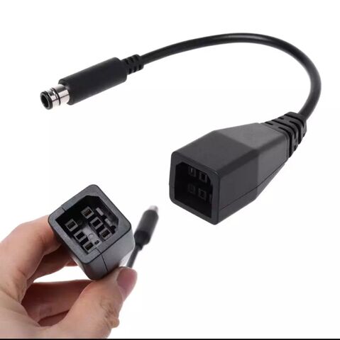

#82210
Nagyon szépen köszönöm a segítségeket, hozzászolásokat, én nem jutottam semmire a kis kütyüvel kapcsolatban,így tovább adtam a stafétát, ide komolyabb cucc kell mint egy multival baktatni a "diodák" között de az új tulaj remélem megcsi is be tol pár infót ide hogy tanuljunk.
Thx Még 1* mindenkinek.(Ui: Ha esetleg valaki keresné a témát, Xbox 360 slim - Xbox 360 E-slim tápegység, ugyan azon elven működik!
E-slim tápom meghibásodott, nem tudtam javítani nem találtam a hiba okát, vettem egy Slim tápegységet, és kicseréltem csak a kábelcsatlakozót, mivel egyforma volt a csatlakozás belül mind a kettőnél!!) Ez volt a megoldás mivel, használtan nem lehet kapni tápot illetve újonan se vagy éppen alig ha méreg drágán.) -

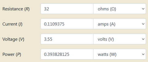

Adott ellenálláson, nő a feszültség, nő az áram is, ami a teljesítményben hatványozottan jelentkezik. Illetve fordítva is.
Ezért a módosult feszültséggel kell számolni. Gyorsító kalkulátor, amit szoktam használni:
https://www.rapidtables.com/calc/electric/watt-volt-amp-calculator.html

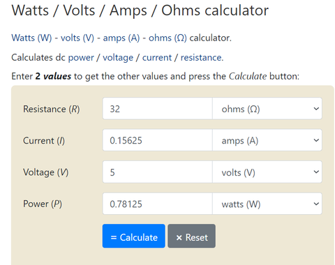

" 2,5V helyett a hangszóróra rá tud kerülni a teljes 5V feszültség.
Ez így van, ez teljesítménybe az előbbi 32 ohmmal számolva 0,78W csúcs és 0,54W effektív teljesítmény"
Ezt írtam, és így számoltam:
5V/32ohm=0,15A*5V=0,78W csúcsteljesítmény
0,78/1,41=0,54W effektív teljesítmény.
Hol, mit rontottam el?
