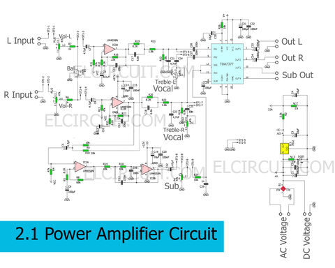

Batman2
Barret001 #82888 üzenetére
Kipróbáltam.
Akkuról teljes csendben van.
Ha a forrasztót a kapcsolástól 2-3cm-re kapcsolom be, akkor szolid búgás jelentkezik, amúgy semmi.
Akkuról 13,2V-ról a stabil 12V már nincsen meg, csak 11,8V de semmi nyűgje vele.
Trafóról üresben 18V mérhető, közepesen terhelve leesik 16,2V körülre, de lehet hogy egy pillantra jobba is csak a multiméter nem tudja követni.
De a stabil 12V az megvan, ott semmi ingadozást nem mérni.
Persze tudom, oszcilloszkók mondaná meg, hogy van e hullámosság abban a stabil 12V-ban, vagy sem.
Felforrasztottam még egy 6800mikrós kondit, alig használt, új kondi, gyak semmi változás a búgásban.
További ötlet ? -
Batman2
tordaitibi #82884 üzenetére
A trafó az eredeti, mármint úgy értem, hogy egy eredeti 2.1-es hangrendszert beleztem ki és építettem bele a rajzon látható kapcsolást.
Bár csak később néztem meg, az eredei kapcsolás is TDA7377-est használt, csak más körettel, de az is búgott, sőt még bekapcsolási brummja is volt.
A trafó szekundere felirata szerint 12,5V-3A.
Pufferelve biztosan van terhelten is vagy 14-15V, üresen meg 20V körül, de mérek egyet.
A 6800 mikrós kondi vagy 2 éves, semmi külsérelmi nyom rajta, nincs meleg környezetben.
Van még mellette egy 1000mikrós is.
A trafót kivettem a dobozból, mert a zárt dobozban iszanyatos hőmérsékletet csinált és az erősítőtől kb. 20cm-re van. Mondjuk nincsen a tekercse fémlemezzel beburkolva, így nyilván adhat ki zavart.Üdv.

Batman2 #82882 üzenetére
A műveleti erősítő tápközepet adja a stab.ic és a két ellenállás.
Ha az zajos akkor zajos az egész.
A 2x10uF bőven elég, csak a ME. tápközepet adja.
Le kéne választani a végfokot, ha megszűnik a búgás akkor vagy kevés az AC táp és a stab. nem tudja tartani a kimenetét és behallatszik a színusz. Vagy amit Mezis mondott, próbáld ki egy autóakkuról. Bezavarhat a közeli trafó is, ha kevés az AC az is, a 6800uF csak nincs kiszáradva mert az is ezt okozza.
Mérni kéne mennyi a puffer fesz, megvan-e a 12V a stab után és megvan-e a 6V a tápközép.
Mekkor AC tápot adsz neki, ha pl. 6 vagy 9 voltot az kevés. -

Adott egy TDA7375-ös erősítő kapcsolás:
A gondom az, hogy nagyon erős a hálózati búgás a hangszóróban, nyilván elsősorban a mélysugárzóban.
Hol nyúljak bele, hogy ez csökkenjen ?
Gyanítom, hogy nem maga a teljesítmény erősítő rész produkálja ezt, hanem az előerősítő-hangszínszabályozó rész.
Az két tápfesszel megy, amit a képen látható kis tápegységtől kap.
Nem kevés ott a két kis 10mikrós szűrő kondi ?Köszi,

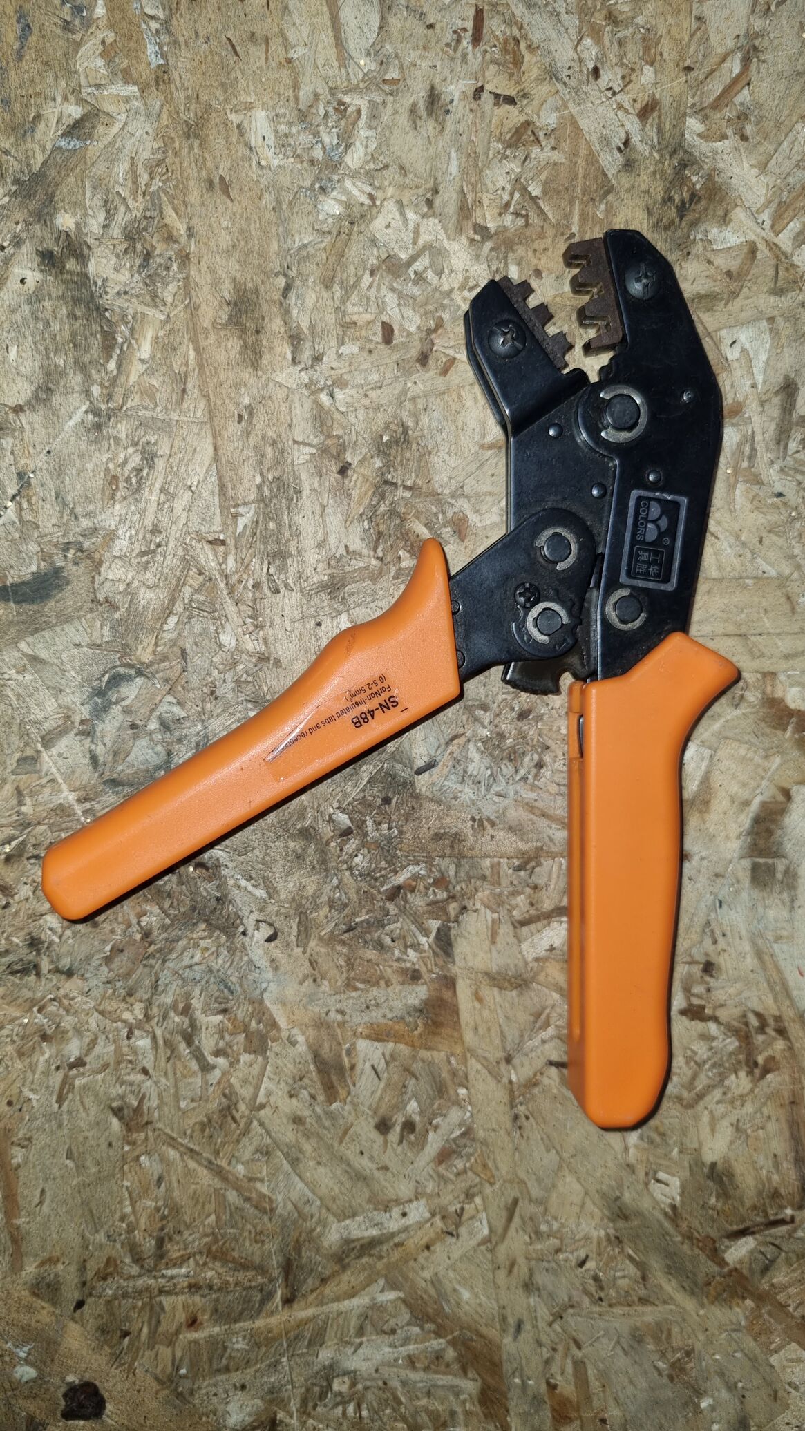

A krimpelő fogóra visszatérve. Végül ezt a fogót rendeltem meg amazonról. Négy nap alatt megérkezett és 4 méretű csatlakozót fogad és árban nagyjából ott vagyok vele, mint a magyar oldalról rendelve futárral. Cserélhető ennek is a fejrésze, de mindent lefed jelenleg, ami nekem kell. Az első szorító a megfelelő PH2.0 csatlakozóhoz. Az első két próbálkozásnál rontottam vele, de azután hiba nélkül préseltem a kábelekre már a csatlakozókat.The first jaw:
Applied to: AWG 22-20; 0.08-0.5mm²
Pinheads: PH2.0 mm / XH2.54 mm.
The second jaw:
Applied to: AWG 28-24; 0.25mm²
Pinheads: Dupont 2.54 mm / KF2510 / XH2.54 mm.
The third jaw:
Applied to: AWG 22-20; 0.5 mm².
Pin heads: TAB 2.8 mm/3.0 mm.
The fourth jaw:
Applied to: AWG 20-18; 1.0 mm².
Pin heads: TAB 3.96 mm. -

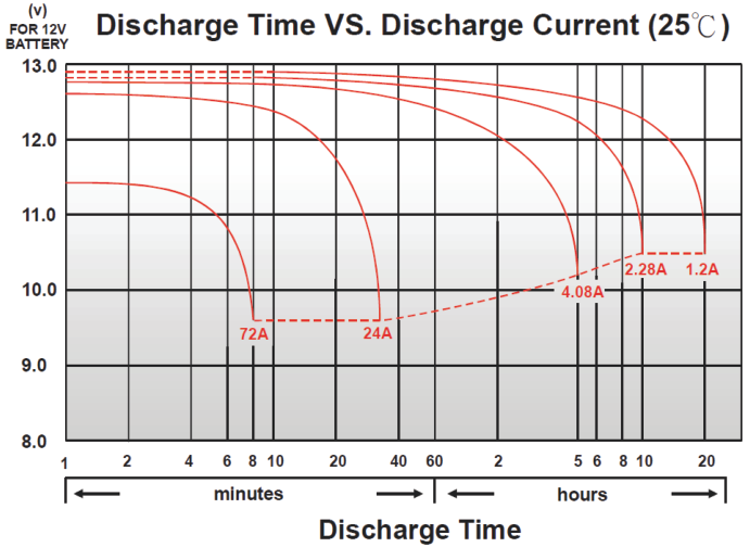

Ilyen görbék inkább elvi összehasonlítást szolgálnak, esetleg mérnöki tervezést támogatnak, noha nincs kizárva, hogy szépítenek a gyártók itt-ott.
De itt a témában is a kérdés-válasznál a feltüntetett adat elvi jelentésére gondoltam elsősorban. Hogy ebből mennyi az igazság, más kérdés.
Dr. Szilikát #82857 üzenetére
Ezek elméleti görbék, mert azért 72 amper rohadtul nagy áram. Nem is tudok mondani a hétköznapi életben olyan akkumulátorról működő fogyasztót, ami 7-8 percig 72 amper ampert igényelne.
12 V mellett 72 amper az egy 850 wattos fogyasztónak felel meg.
Arról nem is beszélve, hogy mennyire életszerű az, hogy valaki 10 órán keresztül tölt egy akkumulátort, hogy aztán 7-8 perc alatt lemerítse...

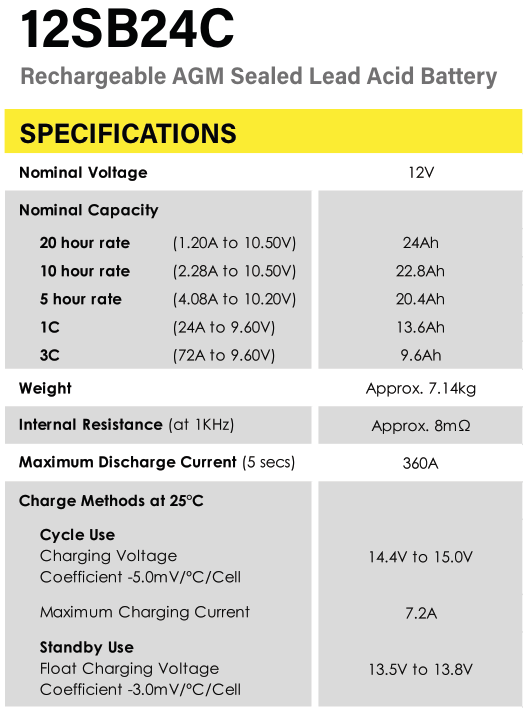

Donki Hóte #82856 üzenetére
Ilyen kisütési áramokat lehetne éppen átlagáramként is értelmezni (ha fix ellenállás a terhelés, nyilván csökkenő az áram), de elképzelhető, hogy az ábrát stabil áramon értelmezik.
Ez nem nagy feladat, magam is készítettem olyan áramgenerátoros, aktív terhelést, ami állandó, stabil árammal süt ki például egy Li-ion akkut 2,5 V-ig. Így egyszerűen az idő mérésével tudom számítani az Ah-értéket.
Lehet, hogy ezeket a görbéket is így veszik fel:
Sokimm #82851 üzenetére

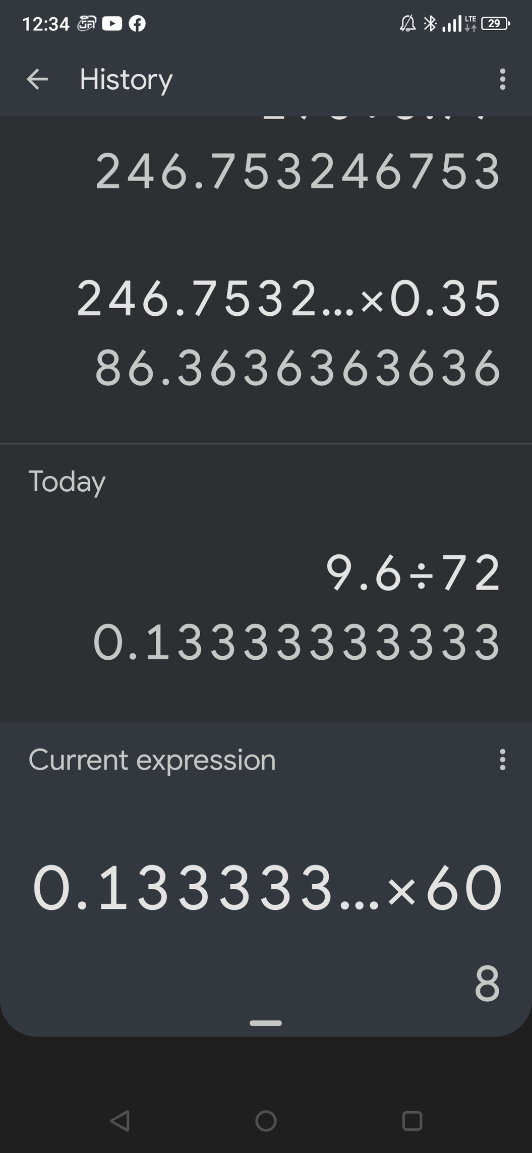

Áh szuper, logikus, a 3C-s 72A-es adatlapi maximum, viszont hogy jött ki a 8 perc?
Jogos a kérdés, szerintem sem lehet 8 perc egy 24 Ah-s akku kisütési ideje folyamatos 72 amperes árammal terhelve.
Jó, ha megvan az 4-5 perc
Ezen időn túl már rohamosan csökkenni kezd az akku által leadott áram. Csökkenni kezd az akku feszültsége, a belső ellenállás miatt egyre csökken a leadható áram. Rosszabb esetben melegedni is kezdenek az akkucellák, ez is rontja a terhelhetőségét.

terapeuta007 #82852 üzenetére
Máshol van adatlap:
https://akkuforras.hu/shop_ordered/9300/pic/Reddot-DD12260.pdf
3C, 72A, 9,6 Ah
9,6 / 72 = 0,13 óra
Ez a C20 kapacitás a standard alapérték, régebben lenyomoztam már ezt külföldi oldalakon, mert csak néztem, hogy mi van? C20 kapacitás, C5 kapacitás? De kiderült végül, hogy mit értenek alatta.

Dr. Szilikát #82850 üzenetére
Áh szuper, logikus, a 3C-s 72A-es adatlapi maximum, viszont hogy jött ki a 8 perc? Az még nem világos, sry a hülye kérdésért.
[link] Például egy ilyen adatlap nélküli aksinál hogy tippelnéd meg a max áramot?
még olyan is van az aksin, hogy C20 de ez lehet nem az a C...? -
Dr. Szilikát
Sokimm #82849 üzenetére
10,5 V kapocsfeszültségig engedik merülni a teszt során, bizonyára a terhelt feszültségre értelmezve. Ha ekkor a terhelés megszűnik, feszültség még feljebb ugrik és az akku tovább tárolható, míg 10,5 V-ra csökken a terheletlen feszültség. Ez alatt kezd károsodni.
1C / 3C terhelésnél 9,6 V-ig engedik, mivel ekkora áramon több feszültség esik a belső ellenálláson, de erre is érvényes, ha lekapcsoljuk, felugrik a feszültség még 10,5 V fölé. Károsodás szempontjából alapvetően a terheletlen feszültség mérvadó.
Úgy tűnik, tartósan 3C, azaz 72 A megengedett, azért specifikálják erre. Ha lehet tartósnak nevezni, hogy akkor 0,13 óra, azaz 8 perc alatt lemerül.

Dr. Szilikát #82848 üzenetére
Köszi a válaszod, már csak azt nem értem, hogy 0-24h (állandó, nem peak) használatot feltételezve, mennyi a maximum current?
360A nél kisebb, de minden esetben hőmérsékletből lehet csak ilyen "következtetni"?
Adatlapilag nem számítható (látható) érték ez?
Munkaaksinál ugye a marketing pont az, hogy szünetmentesbe állandó "nagy" áramkivéthez van tervezve, és ott gyakran megadják a max áramot, üzemszerűen, de itt nem értem a dolgot.
Ha egy kis fogyasztót tennék rá, akkor az órákat számolgatnám meddig bírja, de most a maximum terhelhetőségéhez jó lenne látni egy grafikont, hogy mire van "tervezve" az aksi. Mert oké, hogy a kapacitása csökken megnövekvő áram felvét esetén, de mennyire?Extra kérdés: Mit jelent az első adatsorból a 1.20A to 10.50V? Mármint a V-ot nem értem, tehát ennyire merítődik le az adott áram felvét mellett 20 óra alatt? 10.50V-ra?
Ez butaság lenne, mert akkor 3C-s sorban 9.6V? Az már az akksi halála lenne nem?
Ezt is megköszönöm ha elmagyarázzátok. -
Dr. Szilikát
Sokimm #82847 üzenetére
AGM akkuk ma már ezek, de nézzünk egy példát: PDF.
Ha jól emlékszem, alapértelmezésben a C20 kapacitást adják meg, vagy 20 órás kapacitás, bárhogy nevezzük. Tehát 20 óra alatt sütjük ki, úgy mennyi Ah vehető ki.
Ha 10 óra alatt sütjük ki (C10 kapacitás), ahhoz már nagyobb áram szükséges és kevesebb Ah vehető ki, mert nagyobb áramon több energia vész el a belső ellenálláson, hő formájában.
Másik paraméter a kisütőáram értéke (1C / 3C), ezt elvileg az alapértelmezett 20 órás kapacitáshoz mérik, tehát a példában 24 A / 72 A lenne (ezt jól kiszámoltam szerencsére, de az ábra szerint feleslegesen, mert ott van).
Egyébként az akku melegedése terhelés közben, árulja el, hogy mit bír.

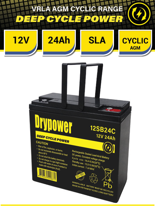

Sokimm
Próbáltam keresni vissza a fórumban és google-ön is, de végül itt kötöttem ki, hogy feltegyem a kérdést:
Ha van egy zárt zselés akksim, honnan tudom mekkora árammal terhelhetem maximum?
Minden netes képlet napelemes, vagy "például ha terhelem x amperral, akkor y óráig megy" stílusú képlettel játszik, de ez nem az abszolút maximum érték.
Mindennemű okítást előre is köszönök.
Példának okáért: 12V 24Ah C20-as akksiról van szó. Itt is hasonlót jelent a C, mint a 18650-ás LIPO akksik esetén a maximális kivehető áram mértéke? -

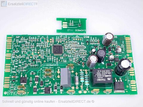

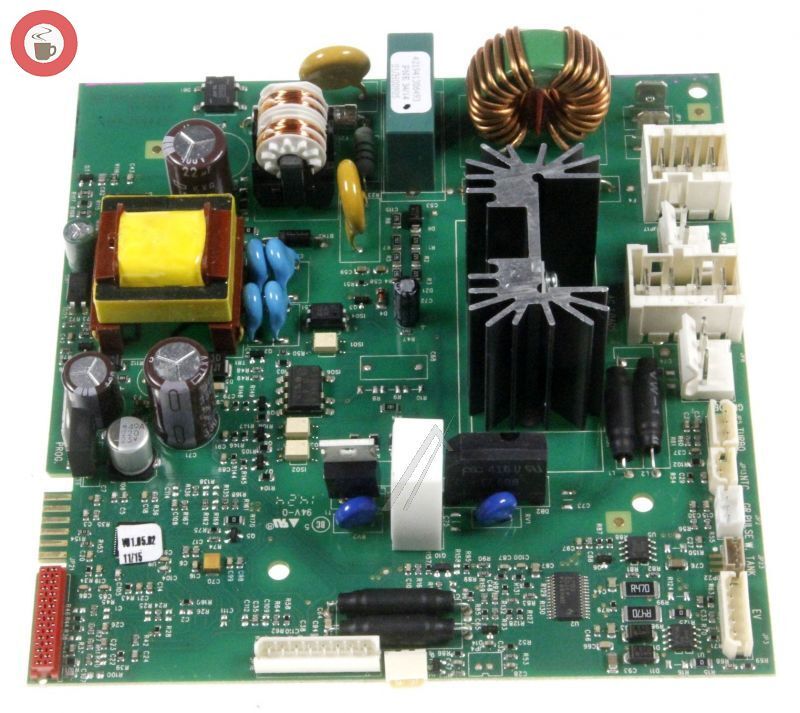

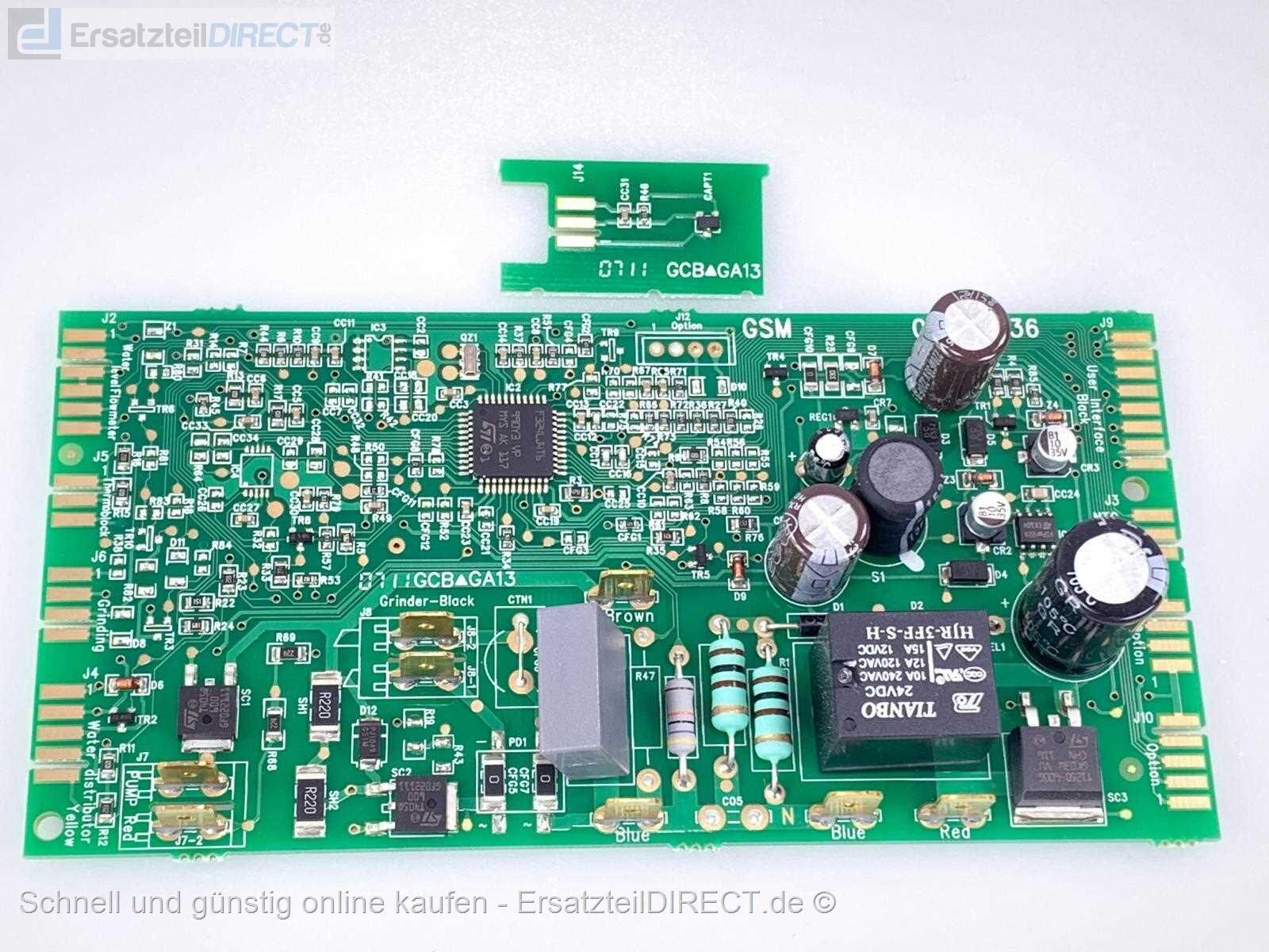

Dr. Szilikát

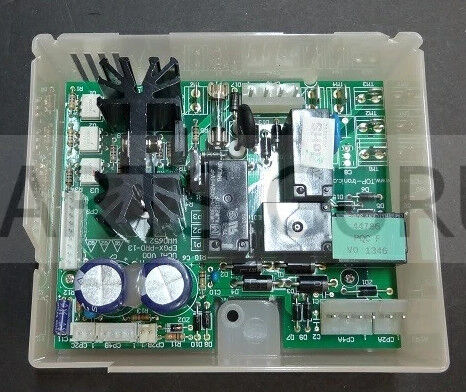

tordaitibi #82841 üzenetére
Krups automata kávégép elektronikáján láttam egy kis trükköt. 1400 W-os bojlert egy párhuzamosított triac és relé kapcsol. A processzor által vezérelt triac intézi a nullaátmenetes indítást, ami zavarmentességet biztosít és a fűtőbetét életét is kíméli. De rögtön utána még a relével is átköti a triacot, így az nem melegszik (ideje sincs hozzá), ugyanakkor a relé sem ég be idővel, hiszen így nincs nagy igénybevételnek kitéve.
Összehasonlítás kedvéért, más automata kávégépeknél, ahol ilyen trükköt nem alkalmaznak és csak a triac kapcsol, komoly hűtőborda szükséges a bojler részére:
Saeco-Philips:
Jura:
Igazsághoz tartozik, hogy a Krups csak a főzés / öblítés idejére fűti fel a bojlert, utána rögtön befejezi a hőtartást.
Míg a másik két gép hosszabb idejű, PID-szabályzott stabil hőtartásra áll be, ennek során be-ki kapcsolgat a triac, már amíg a gépet bekapcsolva tartják, illetve takarékos módban lejjebb engedi a hőfokot, egy idő után. De a hőtartáshoz már csak rövidebb impulzusok kellenek, nem az jelenti a nagyobb igénybevételt, ilyen szempontból.

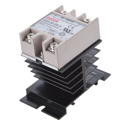

daninet #82837 üzenetére
Munkahelyemen tobb ilyen es a 3fazisu nagytesoja uzemel eleg mostoha korulmenyek kozott, 4-8kW motorokat kapcsolnak.
Es melegszenek rendesen. Az a baj hogy hiaba teszed 5x ekkora hutobordara ha a borda egy zart dobozba van amibe benne marad a meleg es csak ido kerdese hogy bealljon a hoegyensulyi allapot, ami megallhat 50 es megallhat 100 fokon is. Ezert jol irta a kollega hogy adott helyen, adott uzemviszonyok kozott ki kell probalni tobb oras terhelessel, lehetoleg a nyari 37 fokba mert igy nem erhet meglepetes.En ezt a melohelyemen ugy oldottam meg hogy kivagtam a muanyag szerelodobozt az ssr mereteben es sziloplaszttal tomitve az ssr bennt a dobozba, a borda kinnt a szabad levegon. 5 eve mukodnek.
Bar sokra nem mesz vele de egy triakon, ami ezeknek a kapcsoloeszkoze, 1.5V felett esik a 3 pn atmenet miatt es ez 14 ampernel 25W koruli disszipacio. Ezt el kell vezetni a dobozbol is. A 3fazisu ssr 3x25ampernal brutalisan melegszik az tapasztalatbol tudom. Nemcsoda, 60-80W marad rajta. Ez a hatranya. Egy magneskapcsolon meg esik 1-2W.

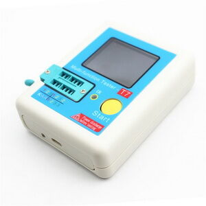

Dr. Szilikát #82820 üzenetére
Én a video alapján voksoltam a TC1-re. Állítólag az aksija hamar romlik, szóval lehet azt majd hamar érdemes cserélni.
Dr. Szilikát
#68216320 #82818 üzenetére
Amit látni lehet, szürke LCD az egyik, világítást nem tudom, míg a másiknál jobboldalról egy zöld LED adja a fényt.
IR-teszter bizonyára a távszabályzók fényére reagál, de ez is csak így ránézésre írom.
Youtube-on mutatták valahol, illetve leírás található róla, miszerint pontosítás, kalibráció is lehetséges, de jobban nem jegyeztem meg. Amire én használom, így is jó, ahogy van.
Praktikus a félvezetők lábainak, fajtájának egyszerű azonosítása, ami nem pontosság kérdése. Kondenzátor ESR, lényeg látszik. Mutat még egy Vloss értéket is (látszik a képen), ami az önkisülés mértékére utal.
#68216320
Dr. Szilikát #82817 üzenetére
Köszi az infót. Én a TC1-el szemezek jelenleg. Igazából nem tudom mi a különbség a TC1 és T7 között. A T4 tegnap érkezett a hestore kínálatába meg újra. de ha plexi házat is veszek hozzá akkor szinte ugyanott vagyok, mint egy TC1 ára.
Viszont olyanokat olvasok, hogy elég pontatlanok ezek. Ugyanarra az alkatrészre tesztelve más-más eredményt ad.
Szóval nem tudom mennyira használhatóak a valóságban ezek az olcsó verziók?
Esetleg folyamatos firmware frissítéssel javul a pontosságuk? -

#68216320 #82816 üzenetére
T4 van nekem, plexiházzal, ahol a panel alá építettem sorosan két lapos Li-po cellát, amivel jó sokáig nem is kell törődni egy töltés után.
Végzi a dolgát, csak én szúrtam ki vele egyszer, magammal vittem kiszállásra és egy TV-ből kivett kondiban még volt feszültség (elfelejtettem kisütni), a T4 kis processzora pedig teljesen védtelen ilyen hatás ellen, így pont a lényeg ment tönkre a panelon.
Rendeltem másikat eBayről, annak meg útközben eltört a kijelző sarka, mert az eladó nem tudta, hogy a kijelzőt eltolva kell csomagolni, ahogy a korábbi eladó csinálta, úgy nem törik el.
Törést lefotóztam, árát visszautalták, de a panel még jó volt, így a kettőből csináltam egyet, balfogást megúsztam ennyivel.

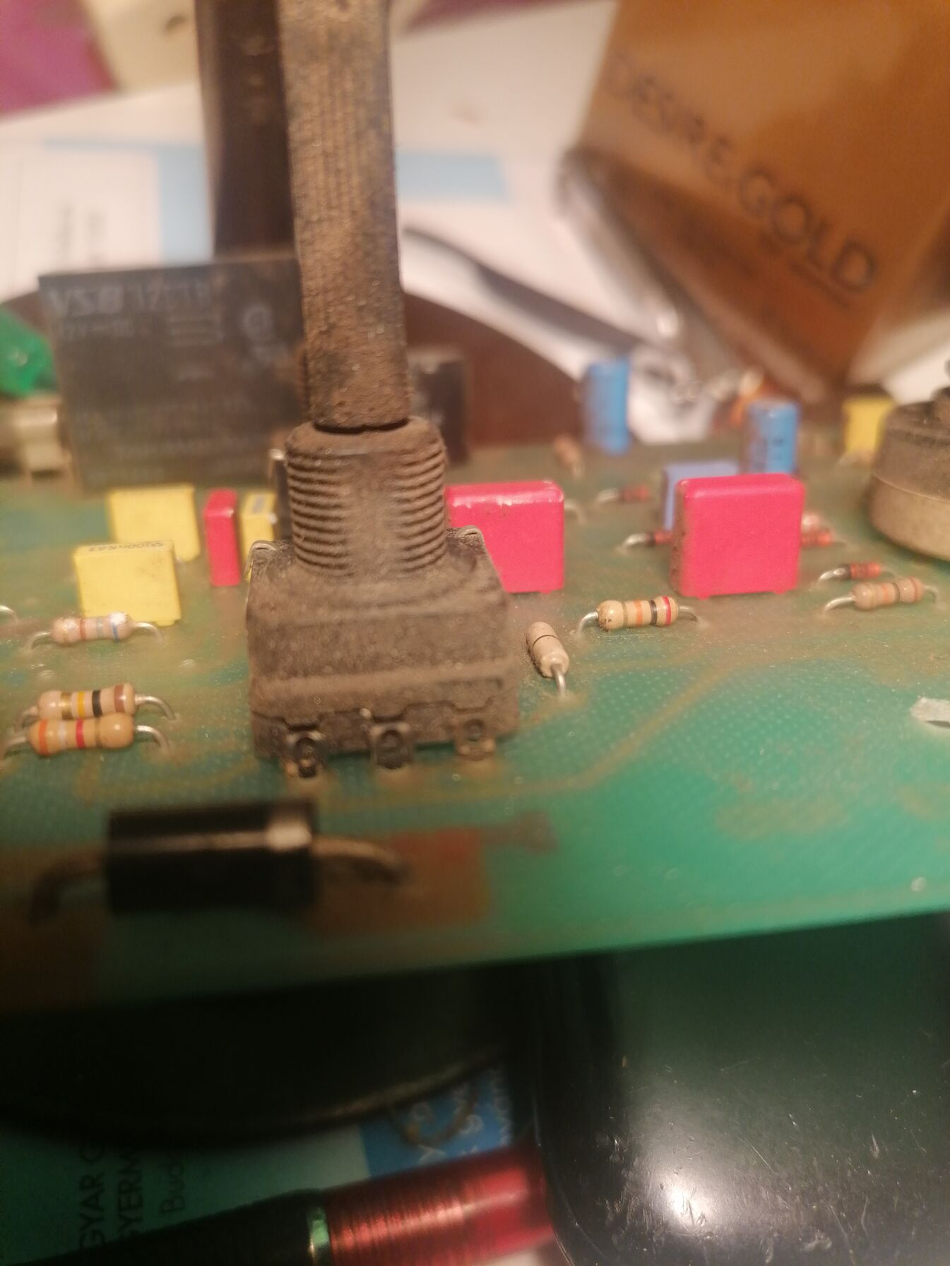

rostiron #82813 üzenetére
Lehetne valamit látni bizonyára, ha kiépíted, méred, forgatod és a műszer szabálytalanul ugrálgat, de nem ez a lényeg ilyenkor.
Tisztítás, befújás gyakran csodát tud tenni és akkor nem kell küzdeni érte, hogy hol kapsz, milyet kapsz stb. Ha nem jön össze, utána lehet még gondolkodni, néha szétszedésre is van lehetőség, noha konkrétan ezt nem tudom, a helyzet hozza, mit lehet tenni.
Denaturált szesz épp nem a legjobb, tapasztaltam kártékony hatását is. Még a sebbenzinnel hígított műszerolaj is jobb, fecskendő segítségével, WD-40 nem rossz, noha potméter esetében arra is panaszkodott valaki, hogy még rontott is a szénpályán.
Alkonek vízmentes denszesz nekem nagyon bevált például, de egy 70 %-os alkohol gyenge is, túl vizes is.

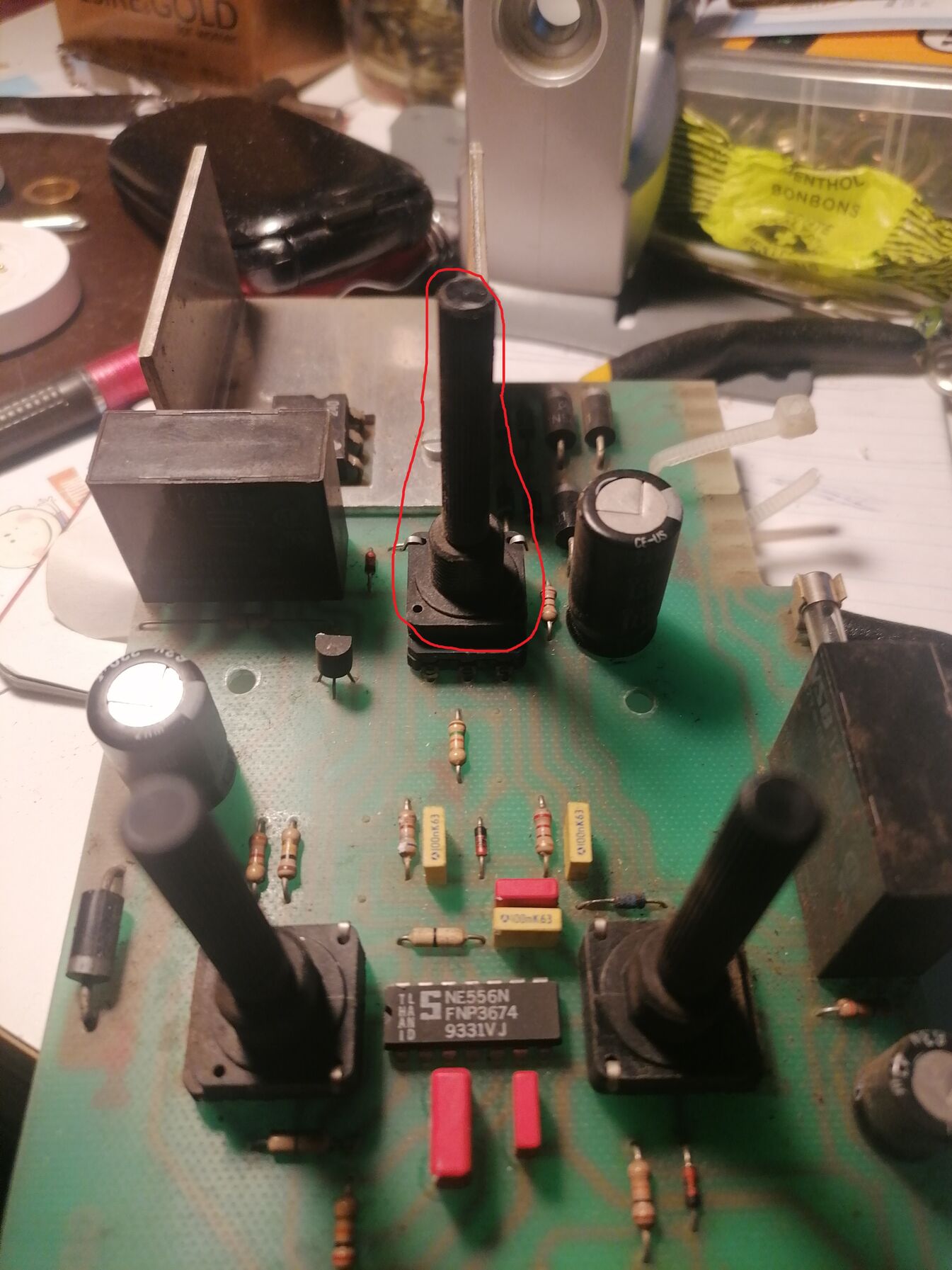

Intruder2k5 #82812 üzenetére
Csak a potmétert ki lehet mérni hogy jó-e ? Ha igen hogy ?
#85619712
tordaitibi #82808 üzenetére
#85619712
tordaitibi #82806 üzenetére

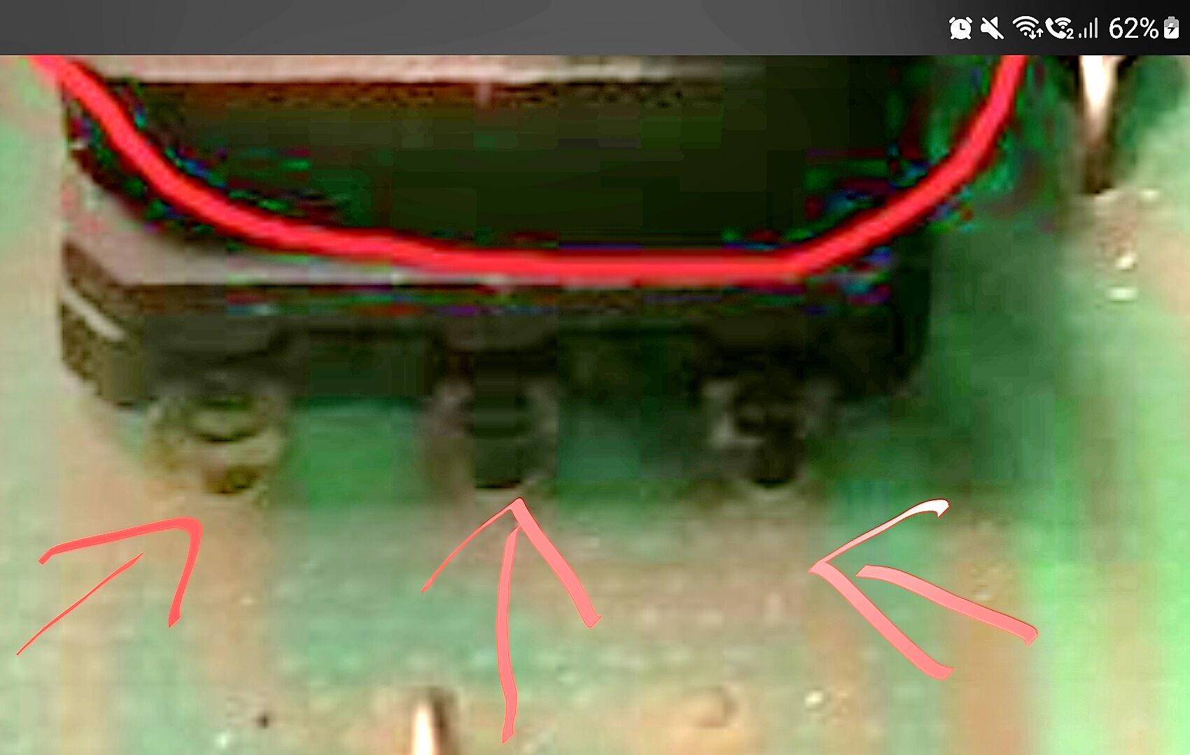

Lehet tévedek, de mintha csak meg lenne hajtogatva a lába 90 fokkal a sima potinak. De a fene tudja, nem igazán látni.
rostiron
Sziasztok.
Mivel már sokszor segítettetek, ezért most is hozzátok fordulok.
A co hegesztőnk huzal beállító pótmétere szarakodik. Legalább is gondolom én.
Épp hogy hozzá érek ( csak egy ici- picit tekerem ), és mintha teljesen eltekerném.
Meg néha hegesztés közben mintha valaki odamenne, és ráadna egy nagy adagot úgy viselkedik.
A potméterre 10K 312m van írva. Milyet kell vennem, hogy keressem ?
