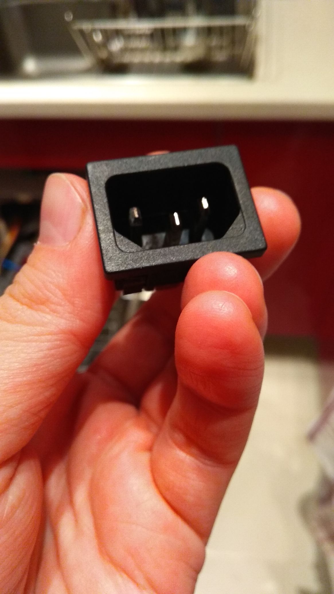

nagyon amatőr vagyok a témában, de tekintettel arra, hogy tegnap megmakkant a kávéfőzőm és nincsen aki segítsen, nekiálltam magam megnézni mi történt. szereztem egy korrekt kis multimétert és megnéztem nincsen-e kábelszakadás vagy ilyesmi. ez egy régi kávéfőző, kazán meg pumpa, semmi alaplap meg effélék. az szúrt szemet, hogy a tápkábel csatlakozójának L saruja elég koszlott és nem is zár a túloldalt. a másik kettő saru oké, pittyeg a mérő. szóval mi a neve ennek a csatlakozónak és hol kaphatok szerintetek ilyesmit budapesten? a második linkelt képen egyébként látszódik, hogy a bal oldali fémlapocska lényegesen fakóbb. én erre gyanakszom.
