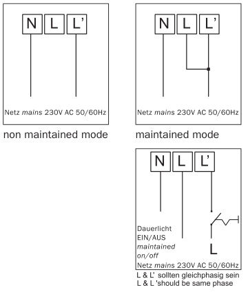

kuyarashi #60354 üzenetére
Sárga-zöld a védőföld, amit a fémtestre kell kötni, ha van egyáltalán csavar hozzá.
N --> Nulla.
L --> Állandó fázis, akkutöltés céljára . Ha nincs bekötve, akkor nem lesz töltés.
L' --> Kapcsolófeszültség (fázis).
A bejövő fázis valószínűleg a barna, vagy ellenőrizni kell, fázisceruzával.
