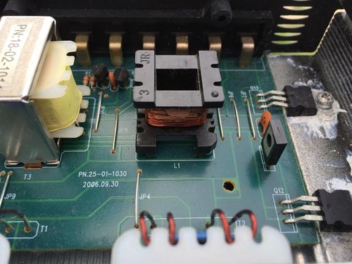

Van egy toroid utani egyeniranyito aramkorom, aminel a kondik labai egy nyomogombbal ossze vannak kotve. Gondolom lekapcsolas utan ki lehet sutni oket. Mennyire kell ezt hasznalni? Esetleg el is hagyhato? ilyesmi.

Adam8199 #52375 üzenetére
Nem hinném, hogy készen kapható, hacsak nincs valahol ilyen szerviz vagy szerelő, ahol hasonló autós cuccokkal foglalkoznak és van rá megoldásuk, miután ez típushibának tűnik. Meg ahogy láttam, a világon sokat eladhattak belőle, különféle neveken, aminek a közös forrása kínai gyártó lehet.
Tehát ilyen alapon akár eBay-en is lehetne hozzá alkatrész, ha tudnánk, milyen néven kell keresni (nem Somogyi).
Elvileg csak egy induktivitás két kivezetéssel, utángyártható, tekerhető lehet házilag is. Főleg, ha van sztereó párja, ami még működik, arról lemásolható. De le kell követni pontosan az áramkört, én csak képen láttam.
Természetesen azt is meg kell nézni, van-e más baja is.
Kernel
Adam8199 #52373 üzenetére
Volt már ilyen a topikban: [link]
Csodálkoztam is, mert addig nem hallottam ilyenről. Az egy dolog, hogy nem is létezett ilyen, amikor még audio szervizben dolgoztam, de attól még az elvét ismerhettem volna. Ez azonban egy különös állatfaj.
Úgyhogy a neten található fotók alapján megpróbáltam lekövetni a PCB-t (miután rajzot sem láttam), így született ez a hozzászólás: [link]
A bemenete sem szokványos, egy meglévő végfokra kell kötni, amire műterhelést képez. Valószínűleg csak részlegesen, tehát a szokásosnál nagyobb impedanciával, de azt a teljesítményt elvileg felhasználja a végtranzisztorok vezérléséhez. Ha viszont túltolják a meghajtást, megég a bemeneti tekercs.

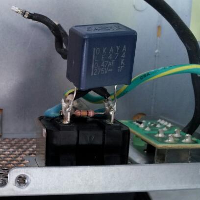

Kiglerx
jolti05 #52343 üzenetére
Nem ártana földelt villásdugót használni. akkor földelés a balról a 3.-ba menjen.
A zöld és piros az pedig tetszés szerint a balról 1. és 2.-ba, csak külön-külön, ne egy helyre a kettőt
Valamit használj sarut a bekötéshez, mondjuk szemes sarut (ha sodrott vezetéket használsz) -
jolti05
Egy rettentő "noob" kérdést szeretnék feltenni.
Adott egy ipari táp (24W), kifejezetten egy ledszalag meghajtásához vettem (amiről nem túl rég érdeklődtem ugyanitt), namármost, le tudná nekem írni valamelyik fórumtárs, hogy hogyan kötöm be a 230V-ot a tápba?
Íme a mellékelt ábra, a bal alsó sarokban az nem egy űrlény, hanem a konnektort próbáltam egyszerűen és gyorsan ábrázolni -

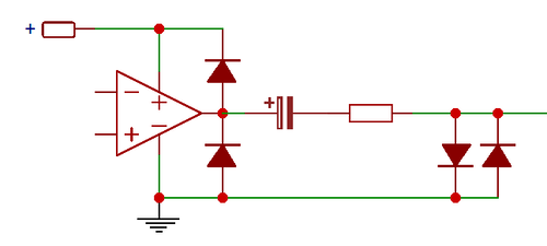

Kernel
#68216320 #52332 üzenetére
Ha arról van szó, hogy zárlatra, külső feszültségre érzékeny a kimenet, lehet védeni soros ellenállással, ami ugyan hátrányokkal is járhat (szintcsökkenés, RC-szűrőhatás), de ez a körülményektől függ.
Be lehet tenni védődiódákat is, ennek legalább kétféle módja lehetséges:
De ezeket nem egyszerre, inkább vagy-vagy szokták alkalmazni. Az antiparalel diódáknál figyelembe kell venni a vágási szintet, esetleg több diódát is lehet sorba kötni.

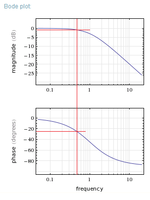

haxiboy #52335 üzenetére
Ez egy teljesen ételmes kérdés.
Pl egy elsőfokú aluláteresztő szűrő (w=1 törésponti frekvenciával, és 1-szeres egyenfeszültségű erősítéssel) átviteli függvénye H(s) = 1/(1+s)
Átviteli karakterisztikája pedig H(w) = 1/(1+i*w)Ki is lehet ezt számolni:
A fáziskarakterisztika: phi(w) = -arctg(w)
Az a kérdés, hogy ez hol (milyen w értéknél) lesz -25°, azaz -pi/180*25-pi/180*25 = -arctan(w)
w = tan(pi/180*25) = 0.466Az amplitúdókarakterisztika:
K(w) = abs(H(w)) = 1/sqrt(1^2 + w^2)Ennek értéke:
K(0.466) = 1/sqrt(1^2 + 0.466^2) = 0.9dB-ben körülbelül:
-1dBBode diagramról leolvasva ugyan ez:
Ebben nincs semmiféle atomfizika (bár jellemzően tényleg villamosmérnöki kérdéskör inkább), nem a tanár úr találta ki, és kerülhetsz programozóként is olyan szituációba, amikor szükséged lesz arra, hogy legalább elképzelésed legyen arról, mi is az az átviteli karakterisztika (szabályzókör, fázistartalék, stb. amiknek ez az alapja).

Kernel
jancsi$ #52330 üzenetére
Akkor a fázisszöget, fázistolást miben mérik szerinted?
de ha a tenyleg fokrol lenne szo akor biztos atomfizikarol van szo,netan az idoutazas-nak a kepletet akarjak veled kiszamoltatni
Ha azt mondom, hogy a háromfázisú váltakozóáram egyes fázisai egymáshoz képest 120° szöget zárnak be ("különös" véletlen folytán ez épp 360° összesen), ez már atomfizika?

FireKeeper
haxiboy #52328 üzenetére
ez valami szakközepes házihoz kell? csak mert szűrőkbe bele lehet menni ilyen elemi szinten, meg egyetemi szakdolgozat szinten is...
nagyon nagyon nagyon lebutítva és nagyon egyszerűsítve: a szűrő egy olyan fekete doboz, amibe be megy a szélessávú jeled, és úgy jön ki, hogy annak bizonyos részei (attól függően hogy milyen szűrő) csillapítva jelennek meg a kimenetén. ez lehet pl egy aluláteresztő szűrő, aminél van egy törésfrekvencia, és a bemenő jeled annál nagyobb frekvenciás összetevőit elnyomja, attól függő mértékben, hogy milyen jó minőségű a szűrőd. a felüláteresztő meg pont fordítva működik. a sávzáró értelemszerűen egy bizonyos frekisávot nyom el (mittudomén 10 és 20MHz között), a sáváteresztő meg a sávon kívül mindenki mást.
számításokra átviteli függvényt vagy átviteli karakterisztikát kell számolni az áramkörre, abból fel lehet rajzolni bode diagramot amin látszik a csillapítás és a fázis a frekvencia függvényében.

Sziasztok! Egy kis helpre lenne szükségem a beadandó házi feladatomhoz. Alul és felül áteresztő szűrőkről lenne szó. Van aki érti ezek működését? Illetve a hozzá kapcsolódó számításokat pl.
Felüláteresztő szűrő erősítése azon a frekvencián ahol a fázis jellege 20fok?Előre is köszönöm!
Felboncoltam egy Dell tápocskát, miért van a hidegkészülék-csati hátuljára forrasztva egy egész komoly (0.47μF) kondenzátor és egy ellenállás

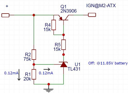

Kernel
t72killer #52307 üzenetére

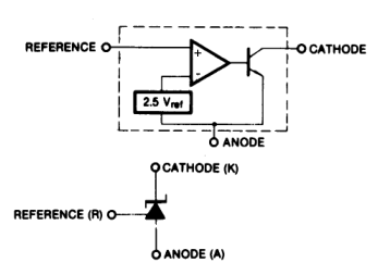

Az is jó, vagy P-csatornás FET-tel is meg lehetne oldani egyébként.
A bázisosztó lehet két egyforma ellenállás is, 10 k például. Bipoláris tranzisztor esetében (ami áramvezérelt) nem azon van a hangsúly, hogy ezáltal felezőt képez, a B-E feszültséget úgyis bekorlátozza a tranzisztor 0,8 V körül. A két ellenállás szerepe itt elkülönül.
Rajzon az alsó csak vezetésbe hozza a tranzisztort, ha lezárjuk GND-re. A B-E ellenállás pedig csak azért kell, hogy valami visszahúzza a bázist, a másik állapotba. (A kollektoron nem rajzoltam külön lehúzó- / terhelőellenállást, mivel azon valamilyen kisebb terhelést feltételezünk, a vezérelt áramkörön belül.)
A TL431 itt csak kapcsolóként működik lényegében. Vagy zár a GND felé, vagy nem. Más eset, amikor egy negatív visszacsatolókör részét képezi, A-K feszültségét folyamatosan szabályozhatja 0,1-36 V között. Olyankor mindig igény szerint, a vezérlőláb 0,2495 V feszültségének fenntartása érdekében dolgozik, azzal ellenfázisban.
Itt erről nincs szó, nincs visszacsatolás, csak egy határozott billenési küszöbbel kell számolni.
A helyettesítő sémán is látszik, hogy szimbolikusan dióda a jele, de életében soha nem volt dióda, sem Zener:

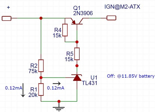

Bringám hátsó led lámpája tönkre ment. Retro külsö ezért csak az elektronikát (apró nyák, egy fehér led, pici homokszinü piskóta forma középen harom fehér csikkal, 2xAAA elem) szeretném cserélni. Hol kaphatok egy ilyen belsöt? Donor lámpát is kererstem de pont ilyen belsövel még nem találtam...
Elöre is köszönöm a segitsegeteket! -
Lompos48 #52304 üzenetére
2N3904 v vmelyik közeli testvére megfelel 12V kapcsolgatására? (komoly árammozgás/teljesítményfelvétel nem kéne, hogy legyen ezen a vezetéken, ez csak infót közöl)
Kernel #52302 üzenetére
Köszi, jogos
Még a tranzisztorról kell kitalálnom, hogy az itthon kéznél lévő RF540-es jó lesz-e. Ezzel a bekötéssel, amit küldtél, sztem jó lesz, mert emlékezetből vhol 3-4V környékén kapcsol, ergo a különbözetet kell csak a "felsővezetékről" rápakolni a söntről érkező 2.5V-ra.
Hardcore-fokozaton, ha ezt + a gépet összeraktam, utánanézek vhogy a gépnek egyenesen be lehetne-e adni az akksiinfót, akkor már tényleges szünetmentes lenne
#52304: Oksi+köszi, levadászok akkor egyet
Látom, vissza kéne ülnöm arra a gimis fizikaszakkörre
Kernel
t72killer #52301 üzenetére
A kapcsolórész nem jó, így kell:
Ha a bázist lehúzzuk ilyen módon, akkor a tranzisztor "leültetődik", C-E feszültség tizedvoltnyira esik össze.
B-E feszültségesés egyébként 0,75V körüli, de úgy nem is tudna kapcsolni. Pontosabban nem jól, mert így nem fordít fázist lényegében.
Az emitter ugyanis követi a bázisfeszültséget. Ahogy én rajzoltam, megfordul a dolog, bázist lehúzom, kollektor felszalad.
