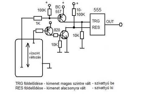

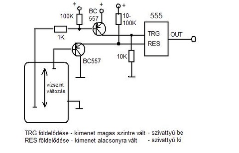

Gondolom halozatrol lesz hasznalva,
az 50hertzet szamolni digit osztokkal, 2-3 ic, megfelelo ido utan egy 555 indul 10 sec ideig,
a mechanika egy autobontobol fillerekert beszerzheto ablakmososzivattyu, egy kozepes vodorre raapplikalva.
Vizszallitas fuggvenyben az 555 monostabil finomhangolando. -

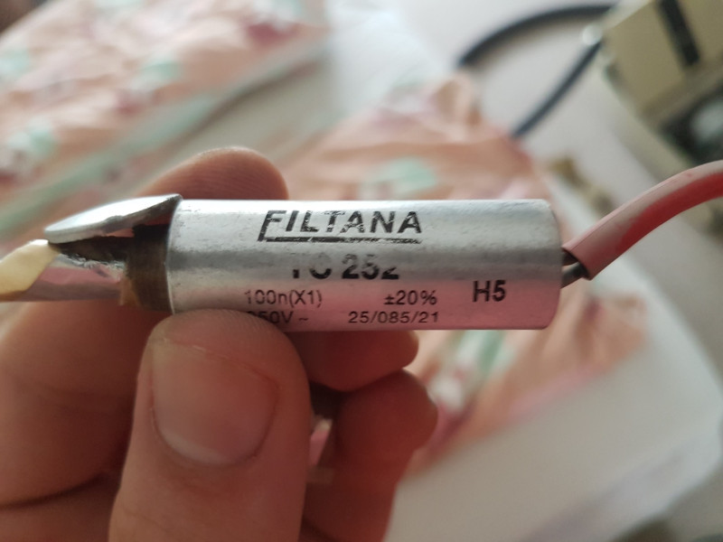

Háztartásigép-alkatrészekkel foglalkozó üzletekben kapható, miután gyakori hiba. A pontos kapacitásérték nem kritikus, lehet duplája is.
(#52896) darvinya
A tantál kondenzátorok polarizáltak, AC-ra alkalmatlan, meg itt látszik is, hogy tekercselt alufólia, papírszigeteléssel.
mezis
beldeczki #52895 üzenetére
Zavarszűrő, szikraoltó kondenzátor. Legalább akkora feszültségű (? 250V ?), X1 kategóriájú, 100nF-os kondenzátorral pótolható.

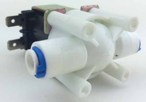

Batman2 #52891 üzenetére
Attól függ, a mosógépek mágnesszelepéhez hasonló, membrános-rásegítős rendszer nyomás hatására zárja önmagát. Túl kis nyomású vizet átengedi.
Míg például a reverz-ozmózis háztartási víztisztítóknál is használatos mágnesszelep egy rugót is tartalmaz, ami alaphelyzetben zárva tartja az áteresztő nyílást. Az alacsony nyomást ezzel megfogja, de úgy van kialakítva, hogy a növekvő nyomás rásegít pluszban a zárásra.
Tehát amiről én beszélek, a kék színű, fémsapkás konstrukció, ami szétszedhető, belülről is ismerem:
A baloldalinál ugyan fel van tüntetve, hogy 0-0,8 MPa, de erre nem vennék mérget, mert az alján látszik a jellegzetes kerek domborulat, amiről a membrános konstrukció felismerhető. Hacsak nem építettek ebbe is valami rugót:
Batman2
Mágnesszelep ejtő tartályhoz nem jó, mindegyiknek kell valamennyi nyomás, minimum 0,5bar!!
Ejtő tartályos megoldáshoz pl. motoros golyóscsap jöhet szóba, annak viszont több másodpetcet vesz igénybe a nyitása, zárása, nem ilyen rövid időre találták ki.
Marad egy kicsi egyenáramú szivattyú kapcsolgatása, azt lehet pár másodpercre is.Üdv.
.Szaki.
Kernel #52888 üzenetére
Tökéletesen látod, pontosan erre lenne szükségem, most is egy ilyen időzítőn van, amin a napok is be vannak állítva és erre kéne az az eszköz, amit be is linkeltél, hogy sec-ben lehessen állítani az időt. Magát az öntözőt is én alakítottam át, szóval azon már sokat nem akartam variálni, ez így viszont jónak tűnik, 555-ösöm is van, szóval, ügyeskedek egy sort.
Az 555 miatt egyébként csak azért aggódtam, mert állítólag hő hatására könnyen "elállítódik", és ez egy meglehetősen napos teraszon van. Köszönöm szépen a segítséged!

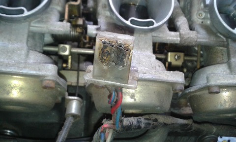

A molex kevesebbet bír, a sarunak viszont gondolom, el kellene bírnia, ha stabil, szoros az érintkezés.
Ha korrodálódik, meglazul, átmeneti ellenállás keletkezik, az már természetesen melegedni is fog, önmagát erősítő folyamatban. Tehát ezt kell megelőzni.
Mindent összevetve, én inkább ugyanolyan, csak különálló sarukkal csinálnám vissza. Víztől is védve, ha szükséges.
Vagy, ha nem kell bonthatóra, akkor összeforrasztani, zsugorcsövezni.

A motoromon elrohadt a gyújtáskapcsolóra menő 4 pólusú csatlakozóm a korbács felőli oldalon.
Arra gondoltam, hogy számítógépes molex csatival újrakötöm mind a két oldalt. Ez vajon bírni fogja, vagy pár indítás után ez is leolvad?
Esetleg más javaslat, vagy egy kezelőnyelves sorkapocs jobb megoldás lenne?

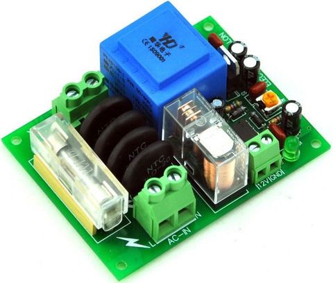

Akkora trafóhoz egy 150 W-os izzó kevésnek tűnik, de próbánál kiderül.
Komolyabb erősítőkhöz szokták ajánlani a képeken látható NTC lágyindítót, amit bekapcsolás után áthidal egy relé. Ez azért jó, mert az NTC nem csak kiiktatódik az áramkörből (nem esik rajta feszültség), de ki is hűl, így bármikor készen áll egy következő lágyindításra.
Plazma TV-knél is bevett megoldás, ahol kettős kattanással indul (egyik a főrelé, másik az átzáró). Az is megfigyelhető, hogy szinte rögtön, tehát minimális késleltetéssel kattan a második.
Alábbiakat a példa kedvéért mutatom, hogy PC-tápból bontott, párhuzamosított NTC-k felhasználásával talán lehetne hasonlót építeni. Ezeket 2000 W, illetve 20A értékekre specifikálják:

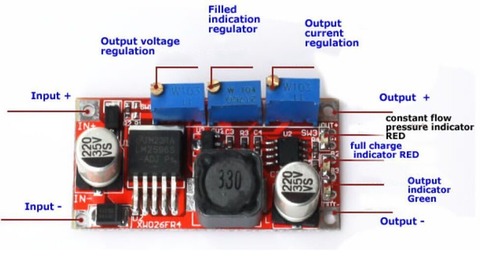

Gyári ajánlást kellene tudni, adatlapot keresni hozzá, vagy legalább a melegedést figyelni.

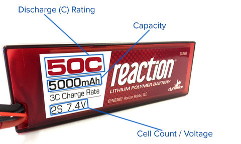

Normál töltéshez 1C töltőáramot szoktak javasolni, tehát ha 150 mAh a kapacitás, akkor 150 mA töltőáram. Gyorstöltésnél meg attól függ, hogy mit bír.
Ezt kellene eldönteni, hogy mennyivel akarod tölteni, kiszámolni az ellenállást, kicserélni.
Itt például egyértelmű, mert fel van tüntetve, hogy 3C gyorstöltést bír el:

Hú látom kened-vágod a témát. Pici 1 cellás akksik 150mAh-750mAh között. Ehhez van egy ilyen osztó, de állítólag semmilyen védelemmel nincs ellátva, és volt akinek púposodott tőle. Ezt elkerülve szeretném "fillérekből" kihozni. Nagyon szépen megköszönném, ha ebben tudnál "szájbarágósan" segédkezni.

Ha különálló cellákat töltesz (tehát nincsenek sorba kötve), akkor lehet párhuzamosítani a töltőmodulok bemenetét, de csak 5 V körüli tápot lehet rákötni.
Csökkentésre egy 7805 nem alkalmas, mert az nem DC-konverter, disszipatív elven működik. Ha például 15V feszültséget csökkentene 1A áram mellett, akkor 15W teljesítményt kellene elfűtenie, ami nem fog menni.
Ha kiskapacitású cellákat töltesz, a töltőáramot csökkenteni kell, a modulon található egyik ellenállás cseréjével. Különben túlmelegszik az akku.
A modulnak létezik cellavédelemmel ellátott változata is:
http://prohardver.hu/tema/hobby_elektronika/hsz_51362-51362.html
Ha az akku maga is tartalmaz integrált védelmet, akkor jobb a védelem nélküli modult használni (vagy nem kell bekötni azt a részét), mivel a dupla védelem zavart okozhat a töltésben. Ez a linkelt hozzászólásom óta derült ki.
Maga a TPA4056 csak töltésszabályzó, tehát nem cellavédelem. Ha a TPA4056 túlmelegszik, netán a termikus védelem dacára zárlatossá válik a benne lévő FET, olyankor jön jól a cellavédelem.

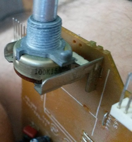

geucsa #52837 üzenetére
HR elektronikalával vedd fel a kapcsolat, vagy HQ, vagy Google keresőben így ALPS 100K 15AMX2

Batman2 #52807 üzenetére
Az RST lábon a felső szonda feszültsége fog - úgymond - ismétlődni, mert emitterkövető kapcsolásban van. Az ott mért feszültség az Ohm szerint számolt feszültségosztó értéke lesz, ahol az osztó a testtől felfelé: vízoszlop ellenállása - Ueb - 10-100k ellenállás a táp felé. Az emitterellenállás értékéből kiszámolhatod, hogy kijön-e a 4.6V.
Miért nem próbálod a felső szonda esetén is az inverterkapcsolást, mint az alsónál?Vagy, mint közben @Kernel írja.
Kernel
Emitterkövető kapcsolásnál az emitter soha nem fog teljesen lezárni, mert a BE-nyitófeszültség miatt ez nem lehetséges. Itt a szokásos "diódányi" feszültséggel kell kalkulálni, vagyis kb. 0,75V feszültségkülönbség marad.
Amellett van a bázisáram, ami valamennyi feszültségesést hoz létre a víz átmeneti ellenállásán, tehát ez is hozzáadódik. Nagyobb béta áramerősítési tényezőjű tranzisztorral ezen ugyan lehetne javítani, de valószínűleg úgy sem lesz jó.
Más áramköri megoldásokkal lehetne próbálkozni, de én nem is bíznám ilyen bizonytalan szenzorra. Vannak akvarisztikai célú úszókapcsolók is például, amit akvárium feltöltésekor szoktak használni. (Egy reverz-ozmózis víztisztító lassan termeli a vizet, felügyelet nélkül kell hagyni, ilyenkor szükséges egy végálláskapcsoló is.)

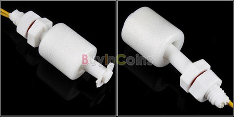

Van ilyen úszókapcsoló, ami a WC-tartályok működéséhez hasonlóan magát a vizet zárja el, tehát nem elektromos. Bár ez kis keresztmetszetű.
Vagy vannak Reed-relés kapcsolók is, ahol a vízszint egy mágnest (gyűrűt) emelget:
http://www.ebay.com/itm/131242946765
http://www.ebay.com/itm/301835479982
http://www.ebay.com/itm/311231357646Ez például egy kettős szintérzékelő:
http://www.ebay.com/itm/310668807589
...és találhatók még hasonlók.

Kernel #52801 üzenetére
Ez a fajta modulok nem igazán váltak be nekem. 1 A-nél is már annyira melegszik ,hogy tönkremegy. Ráadásul nem is 29V-ig, hanem akkor még csak 16V-ig kellett volna tölteni.
Nekem meg legalább 3 A kéne.
Egy balancer áramkör lehet jó volna még hozzá. Bár nem nagyon szokott eltérni a feszültség enélkül sem. -
Kernel

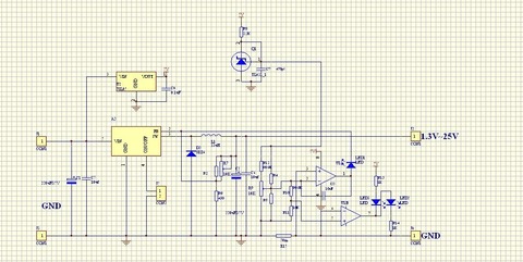

gyenesmartin #52799 üzenetére
Vagy fel lehetne szabályozni kb. 35V-ra és utána kötni egy kész modult:
Itt ugyan 25 V van feltüntetve, de nem zárom ki, hogy 29,4 V is kihozható belőle.
Mindamellett most nem tudom részletekig elemezni egyik rajzot sem, csak tipp.
Cellavédelemhez vannak 7S PCB-k, ha nem is az olcsóbbak közé tartozik.
Itt is voltak még rajzok, ami (módosítással) felhasználható esetleg:
