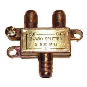

mezis
jolti05 #42904 üzenetére
Én egy ilyet javaslok. Ha nincs kedved F-csatlakozókat szerelni, vannak Fcsatlakozós átalakítók is.
(Ugyanis az a 200 ft-os cuccban valószínűleg van egy T alakú fém, ami csak egyszerűen összeköti a három oldali csatlakozót. Ha zacskóban árulják, lehet olyan felirat, hogy "Rádió vételhez". Ott nem kell számítani szellemképre.
Az általam javasolt (5 - 2400 MHz !) alkalmas a kábel TV-s internetcsatlakozás elosztására is. ) -
Lompos48
jolti05 #42902 üzenetére
Azt olvastam le a dobozról...németül volt, így lehet pontatlan, amit írtam
A 3,5 előtt volt egy kacsacsőr, tehát <3,5dB.
Gondolom egy kicsatolásos lehetett. A továbbmenő (fő) vonalom a csillapítás <3,5dB, míg a leágazásnál az 22dB. Az pedig sok, nem is csoda, hogy bolhás lesz a kép. Főleg magasabb frekvenciákon. Ismétlem: lehet egy jó minőségű kábel segítene, pl. RG7 típusú.
olyanra lenne szükségem
Azt szélessávú erősítőnek keresztelték.
Lompos48
jolti05 #42900 üzenetére
Az elosztó, amit linkeltem passzív. Ez azt jelenti, hogy egy bemenőjelből osztás után kötelező módon 2 kisebb jel fog kijönni.
3,5dB csillapítás - 22dB erősítés
Ez így együtt értelmetlen, csak azért mert a:
3,5dB csillapítás amplitúdóban 1.5x-es csillapítást jelent, ami egy kétfele osztásnál, mint korábban is írtam nem lehetséges,
22dB erősítés pedig tényleges 12.6x-os erősítést(!) jelent, ami egy passzív elosztónál nincs.
Szerintem vásárolj egy olyan 200Ft-os cuccot, ha nem válik be se fogsz anyagi csődbe zuhanni.
