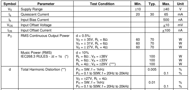

Kernel
Mivel az is egy lineáris végfok, azonos terhelésen kb. azonos teljesítményt fog biztosítani, mint az eredeti konstrukció, vagy valamivel többet, mivel valószínűleg nagyobb szinten éri el ugyanazt a 10 % torzítást, amire a maximális teljesítményt definiálják.
De ennek nincs jelentősége, hiszen nem szokás 10 % torzításig kihajtani egy végfokot, illetve a gyakorlatban nem olyan észrevehető a különbség.
Kernel
Feszültségosztóval ezt nem lehet megoldani, esetleg DC-konverterrel, de abból kellene egy negatív ági szabályzó is, ami külön gond.
Ráadásul teljesen értelmetlen, mert alacsonyabb tápfeszültségből csak kisebb teljesítményt lehet kihozni, az adott terhelőimpedancián.
Az a tápegység úgy jó, ahogy van, maximális kihasználásához olyan végfokot kell építeni, ami az adott tápról közvetlenül működik.
Pláne, még ha D-osztályú, akkor különösen jó hatásfokkal hasznosítaná a tápteljesítményt. Jobban, mint az eredeti.
