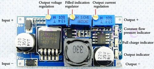

Tehát itt arról volt szó, hogy Ni-Cd / 2,4 V / 1500 mAh akku töltése.
Bemenetre kell legalább 8V, mert a panelon van egy 7805 stabilizátor (referenciafeszültség az áramgenerátorhoz), ami kb. 3V többletet igényel.
Az adapter stabilizálatlan, egyszerű trafó van benne, átkapcsolható leágazásokkal. Vagyis terhelés nélkül feljebb szalad. Ha nagyon melegedne a töltőpanel, akkor lejjebb lehet kapcsolni, de maradjon a bemeneten kb. 8 V, üzem közben.
Kimeneten beállíthatsz 3 V-ot, terhelés nélkül, de C/10 töltésnél ez sem kritikus érték, nagyobb áramú töltésnél van jelentősége. (Cellánként 1,55 V az elméleti végfeszültség.)
Az áramot úgyis be lehet állítani, hogy az áramkör kimenetét az ampermérővel rövidre zárod. A műszert 10A DC állásba kell tenni, 150 mA-t beállítani.
150 mA árammal 15 óra alatt lehet feltölteni az akkut, de ha tovább marad rajta, az sem vészes, mert ilyen kis áramtól nem bír túlmelegedni, Ni-Cd akkunak nem árt.
Ebből következően lényegtelen a középső trimmer beállítása, a töltést egyébként sem befolyásolja, csak a felhasználónak jelez vissza. Li-ion töltésnél van jelentősége, amihez mellesleg úgy kell beállítani, hogy amikor az áram tizedrészére esik vissza, akkor jelezzen.

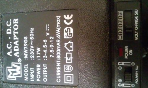

Ezzel szeretném a tápot adni:
6V-ra állitva jó lesz?

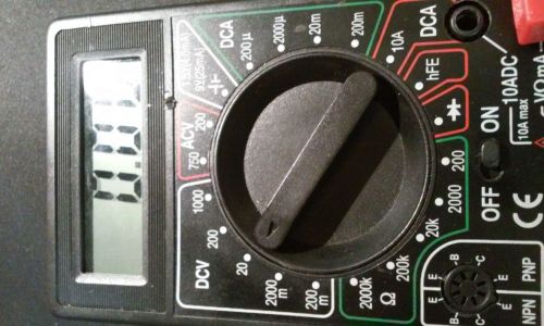

És ezen a multiméteren hová állítsam a kapcsolót,hogy a kimenő áramerősséget be tudjam állítani:

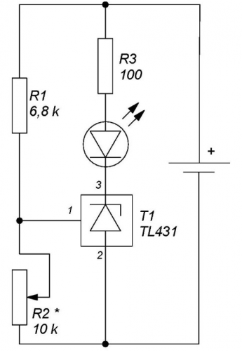

TL431 precíziós söntstabilizátor, ezt használják általában a tápegységek feszültségének pontos beállítására is.
Alábbit csak példának mutatom, fordítva dolgozik, mint ahogy neked kellene, vagyis akkor világít a LED, amikor a vezérlőláb feszültsége meghaladja a 2,495 V belső referenciát:
De értelemszerűen alakítható tovább. Mivel az IC működése nagyon pontos, csak az ellenállásosztó pontosságán múlik a többi.

Az alapáramkör nagyon egyszerű, olyan, mint ez:
Ami változhat, az a vezérelt lámpától függ. Mekkora feszültséget, áramot igényel.
Ez fényre világít, mindjárt teszem a sötétedésre világítót is. Lényegében az LDR és potméter felcserélendő.
Nagyjából így:
