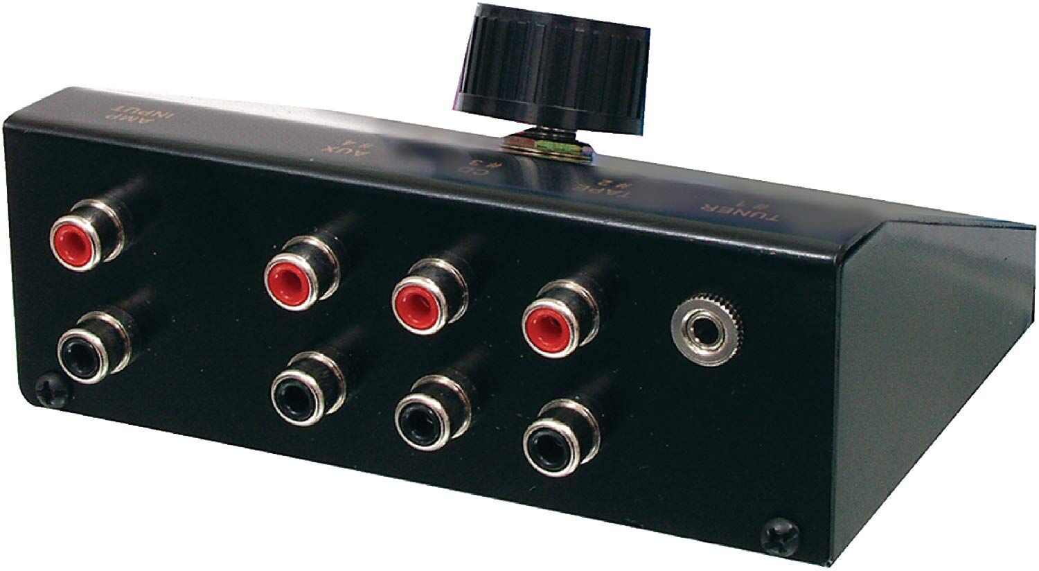

nLali
bkercso #94701 üzenetére
Megpróbálom érthetően. ( SRY, tegnap lázas voltam, rossz volt a közérzetem )
A dac-ból után egy ilyen van [kép] Ebben mind a 8 RCA gnd-je össze van kötve. Ezt kívántam megszüntetni, ezért kiszereltem a csatlakozókat és tettem a helyükre ilyet : [kép] kb..
A jobb illetve bal csatorna gnd -it nem kötöttem össze, csak a piroshoz tartozót a piroséval, a feketéhez tartozót a feketéével.
Itt jött az, hogy hallani véltem valami változást, ami nem is lehetett volna gondolom, ugyanis a jel innen az erősítő felé haladva átmegy( átment ) egy ilyen csatlakozón : [kép]
Itt megint össze volt kötve. -
