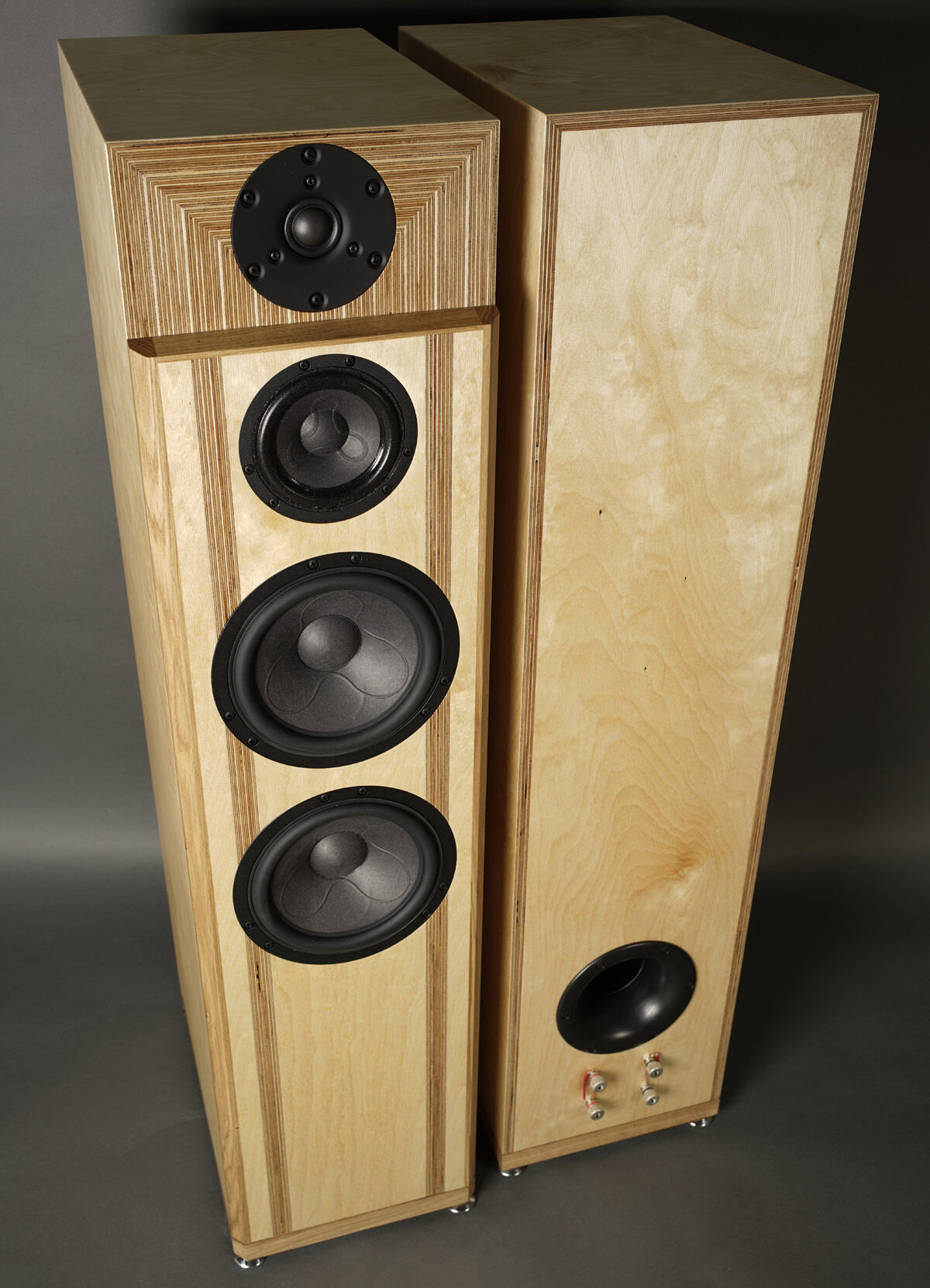

Itt lehet, hogy félreértettelek, mert a besüllyesztés több dolgot is jelenthet. Síkba süllyeszthetjük a hangszórónk karimáját a hangsugárzónk előlapjával, hogy ne legyen lépcső a karima körül, elkerülve a diffrakciót, illetve hátrébb süllyeszthetjük a hangszórót annyira (még annak az árán is, hogy mondjuk egy lépcső lesz a hangszóró körül, alatt vagy felett), hogy az akusztikai síkok közelebb kerüljenek egymáshoz. Na ez utóbbi esetben bár lehet, hogy nagyobb mértékben hoztuk közelebb az akusztikai síkokat, de a lépcső egy potenciális diffrakcióforrás lett.
A képen az utóbbi eset látszik, amikor bár a hangszóró karimája síkban van a közvetlen körnnyezetével, de hogy méghátrébb kerüljön a magassugárzó akusztikai síkja, emberünk egy lépcsőt rakott az előlapra, szerintem te ilyesmire gondoltál először: [kép] -
python1
Nincs?
Akkor nem vagy tisztában az alapokkal.
Szerinted, csak esztètika miatt süllyesztik a hangszórókat az előlapba?
A legutóbb gyártott dobozba, levèdett, komoly számítások alapján tervezett megoldással oldották meg a közèp ès magassugárzó síkba helyezèsèt.
Koxiális sugárzóknál, ez szigorú alap a gyártásnál, aktîv váltásnál lehet korrigálni kèsleltetèssel, de akkor meg más anomáliák lèpnek fel. -
