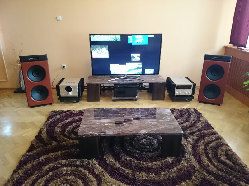

Hát jó, éppen lefotózhatom..Hugom kapta őket vagy 5-6 éve ajándékba apámtól, aki meg egyik ex kollégájától, akinek a pincéjében álltak nullkilométeresen sok évig. Szóval definíció szerint NOS cumó.
A csatlakozó terminálok "netuddmeg"
de gyári állapot. Egyszer az egyik közepét cseréltük, még hugomnál, kék BASF pillés mindkettő. 8 Ohm-os verziók amúgy (volt 4-es is).
Aztán hugom megkapta anyámék álló Magnatjait az öreg Onkyo hm vasammal (majd nézek neki vmi bluetooth-os korszerű mini egybegépet, akár Wiim), a két Oriont meg ideadta, hogy adjam el, ő ehhez nem ért. Hát mondom oké, mit kezdjek velük, de segítek, persze..
Brahiból bekötöttem, itt van nálam egy Audiophonics és egy D30Pro, amik mennek végső helyükre hétvégén ismerőshöz. Ennyi
Az Orionokkal 2 bajom van, hogy a váltójuk híresen gagyi tervezés gyárilag (mint kiderült számomra pár éve, ezért is mennek ki a közepek néha - meg persze a kor, de akkoris), illetve a színük, a design, hát ez katasztrófa
Nekem egy hófehér-dominált lakásom van, antracit ajtókkal, stb, ide ez az "öregbarna" nem megy. Ha eladom valaha, csak ezért lesz, mert átközmetikálni nincs szívem két ilyen eredeti állapotban lévő megkímélt vintage hangfalat. Szóval még nagyon filózok, mi legyen, hálóba beteszem, vagy tényleg, megy FB marketplace-re gyűjtőnek.

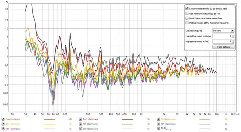

...viszont a torzítás sajna nem csökkent jelentősen, mint a te ábrádon a fent írtak miatt.
Nálam a csökkenést az okozta, hogy mélynyomóval egészítettem ki (+ EQ), az alap 2.0 (EQ nélküli) felálláshoz képest. Ha nem lett volna sub a képben, és csak EQ-zgatom, akkor valószínűleg nőtt volna a torzítás.

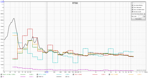

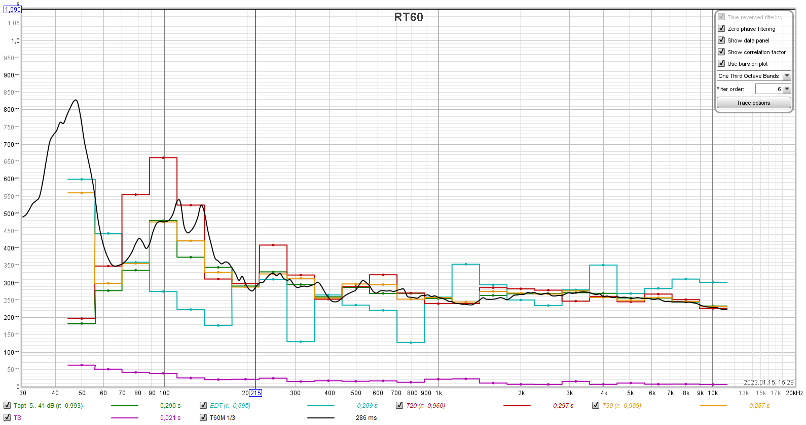

Itt valami diszkrepancia forog fenn, mert a Rockwool az LD-re 6-ot, a HD-re 5-öt, az ND-re meg 12-t (!!!) ír, és az XD-re is 5-öt (ezer Pa/sm2). Ez nonszensz. A netes gyerek meg rendesen kimérte őket, és logikusnak is néz ki, hogy egy adott termék ellenállása a sűrűséggel kb. egyenesen arányosan növekedjen.
A kalkulátor valóban végtelen széles lappal számol, így a valóságban kalkulálnod kell azzal, hogy a hullámok megkerülhetik a panelt, ezért nem tudsz a szoba belsejébe kitenni egy darabot, és ezért van szükség nagyobb felületre, illetve a sarkokra, ott muszáj áthaladjon rajta, és nem is kell hozzá nagy felület (60 x magasság).
De a gyakorlat azt mutatja, hogy a 20 centi még simán elfogadott egymagában, bár úgy nem is a szubbasszust fogják vele, hanem a reflexiókat minél nagyobb sávszélen.
A +3 centis emelés még a sima 50-es ND panelek a mennyezeten és az oldalfalon, az LD-t most csomagolom befelé, a derekam majd leszakad

Uh, akkor pakoltál be rendesen
Nekem csak a hangfalak mögött van 100kg/m3-es 4 cm vastag töltettel, meg pár tojácstartócsivacs "dekoráció"... Inkább diffúzorra készülök én is; vettem decemberben egy kis szalagfűrészt, vagy eps 2D panel lesz, vagy/és fából vmi. Tetszenek ezek a parametrikus panelek is, de ezeknél nem lehet tudni, hogy mit csinál, nem találtam rá matekot... -
orbano
ozzy711 #117405 üzenetére
Egyébként nekem is tetszik a kisebb utózengés, de már 300-nál megvolt a "könyvtár" feeling, a 250 nem adott hozzá semmit (100 m3-ben vagyok).
Viszont raktam 3 centi légrést az 50-es panelok mögé, és mint ha megszűnt volna tőle a harsányság. Csak lenne már mikim, hogy mérhessem is

A KR-es panelok csak 5-10 centisek nem? Én rendeltem két bála LD-t, de nem tudom ennyi elég-e, hogy kimérjük valahogy. VoidXs van valami ötleted erre?
Mondjuk ha találok helyet neki, ahol effektív, ott össze tudom mérni ND-vel. Van HD-m is, de az be van építve, nem tudom pakolászniAmúgy Fapaci is az ND-t ajánlotta szélesávűnak és a basszuscsapdába rakatott csak HD-t. (minden panel 5 centis). De a 20-30-60 centi már nagyon más tészta, az már elkezd akadály lenni ha túl sűrű.

Nem tudom hogyan teszem transzparenssé, ez volna a kérdés
Pedig ahogy olvasgatok, szubbasszusra mindenki ilyen 5-7000Pas/m2 körüli anyagot használ. De miért hihetetlen, hogy jobb, mint a HD? Láttál vlaami mérést erre vonatkozólag? Azért a HD elég sűrű merev anyag, el tudom képzelni, hogy bizonyos vastagság felett már úgy viselkedik mint egy tömör fal.
orbano
ozzy711 #117371 üzenetére
előtte 40-50 centire már megvan az a veszélye, hogy a hullámok szimplán kikerülik, hiszen a panel is maga 60 centi széles, így drasztikusan csökken a hatásfoka. Ez legfeljebb akkor máködik, ha a mérete is arányosan nő a faltól való távolodással.
Na ezt a témát most jól kiírtam magamból, kéne amúgy írni a bevezetőbe erről egy szösszenetet. Ha igény van rá, összefoglalom, az alapokat már úgyis tudom, az advanced részhez meg már ezirányú diploma kell és tapasztalat.

...leginkább a hallgatási pozícióból javasolt mérni, hiszen nem vagy azzal kisegítve, ha 50 cm-ről jó adatokat kapsz, de a fotelből hallgatva csapnivaló lesz a hang!
Érthető.
A mikrofont teszteltem utóbb, milyen átviteli görbét produkál, mennyire csal, meg azt is akartam látni, a dobozok milyenek egymáshoz képest (jobb és bal). -
fererencz89
ozzy711 #117321 üzenetére
Igazából most még csak az a cél, hogy a sötétből enyhén világos legyen, mit is hallgatok. A nappali már így is kicsit zsúfolt, nem mondanám üresnek, tologatni sem sokat tudok, szóval korlátozottak a lehetőségeim a javításra.
Az RT60 mennyire függ a hallgatás helyétől? Tegnap nem csak 40cm-ről próbáltam, hanem kézzel kitartva egy távolabbi helyről is. Nem mentettem el, de mintha alacsonyabb lett volna, mint azon, amit néztél. Az autóforgalom vajon mennyire szól bele??
